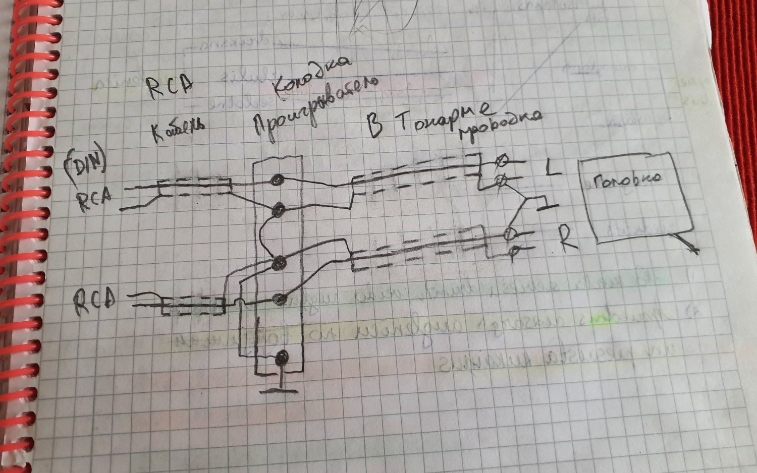

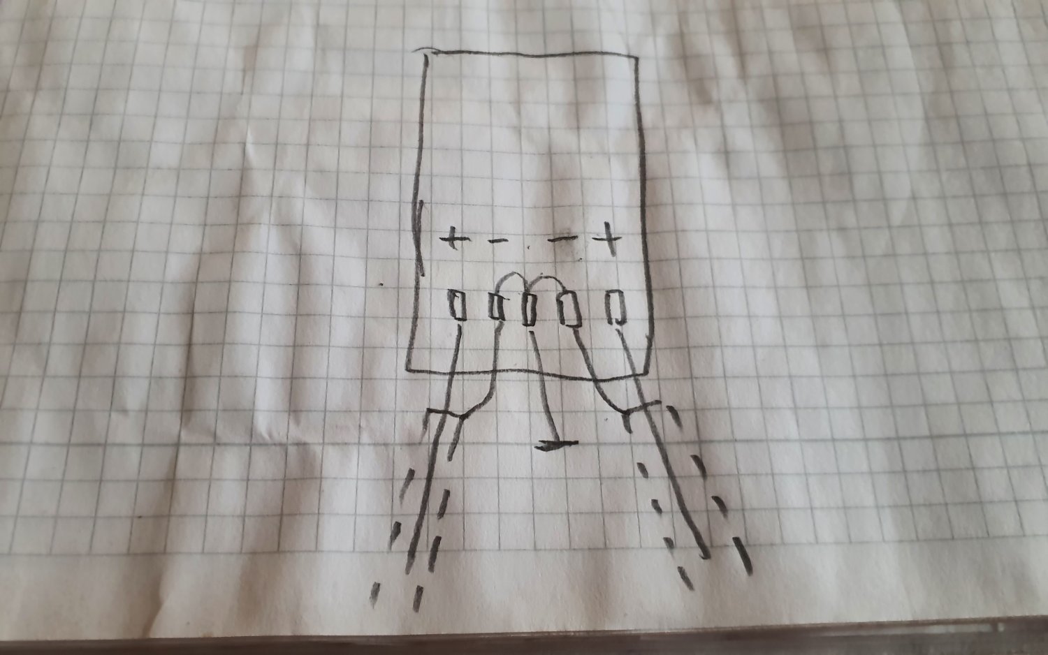

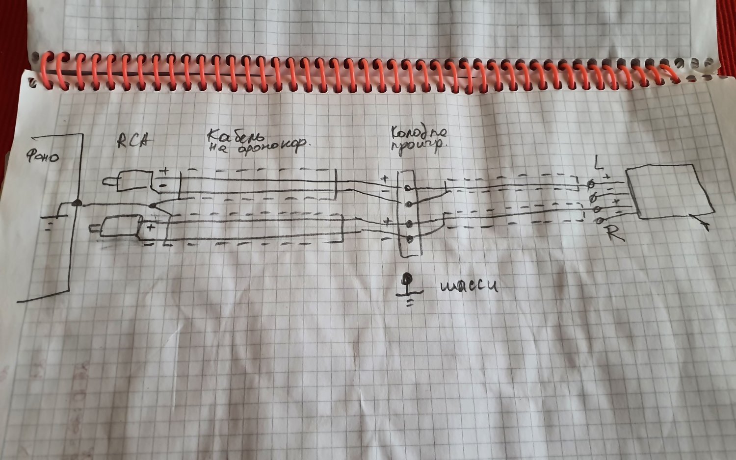

В старых проигрывателях расчитанных на мм головку идет такое подключение: головка с 4мя контактами пипсиками  L+- и R+-, далее в  тонарме идут два независимых экранированных провода. Они подключаются так: жила на +, экран на - своего канала. Так же экраны каждого канала соединятся вместе и заземляются на шелл, с другой стороны арма два провода выходят и подаются на колодку  проигрывателя. Колодка 4 контакта имеет, соответственно + каждого канала, жила ,  распаивается на свой канал, и от каждого провода ,жилы, уже оплетка идет на свой канал пин колодки, там оплетка каждого канала снова замыкается вместе и от нее идет соединения на шасси проигрывателя. Всё. От этой колодки идет кабель дин. Так же в каждом канале жила с оплеткой. Как видно из рисунка оплетки кабеля соеденены вместе и брошены на оплетки провода с тонарма. В конце  кабеля на фонокорректор мы видим что жила это как бы + прямой провод как я его называ, а оплетка как минусовой, обратный, как я его называю. Может неправильные названия использую? Но не суть.

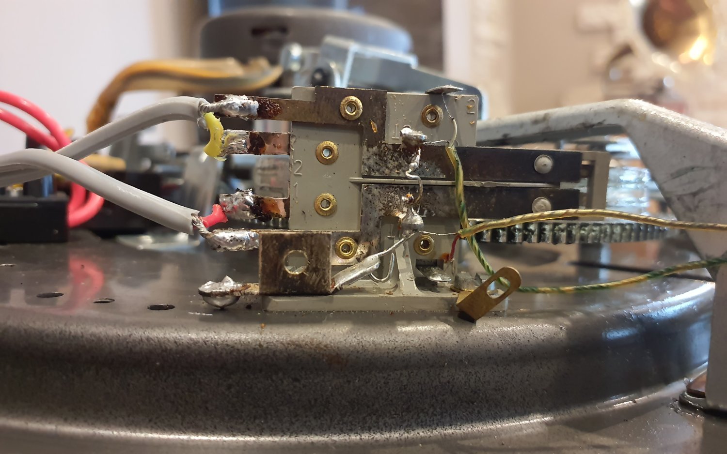

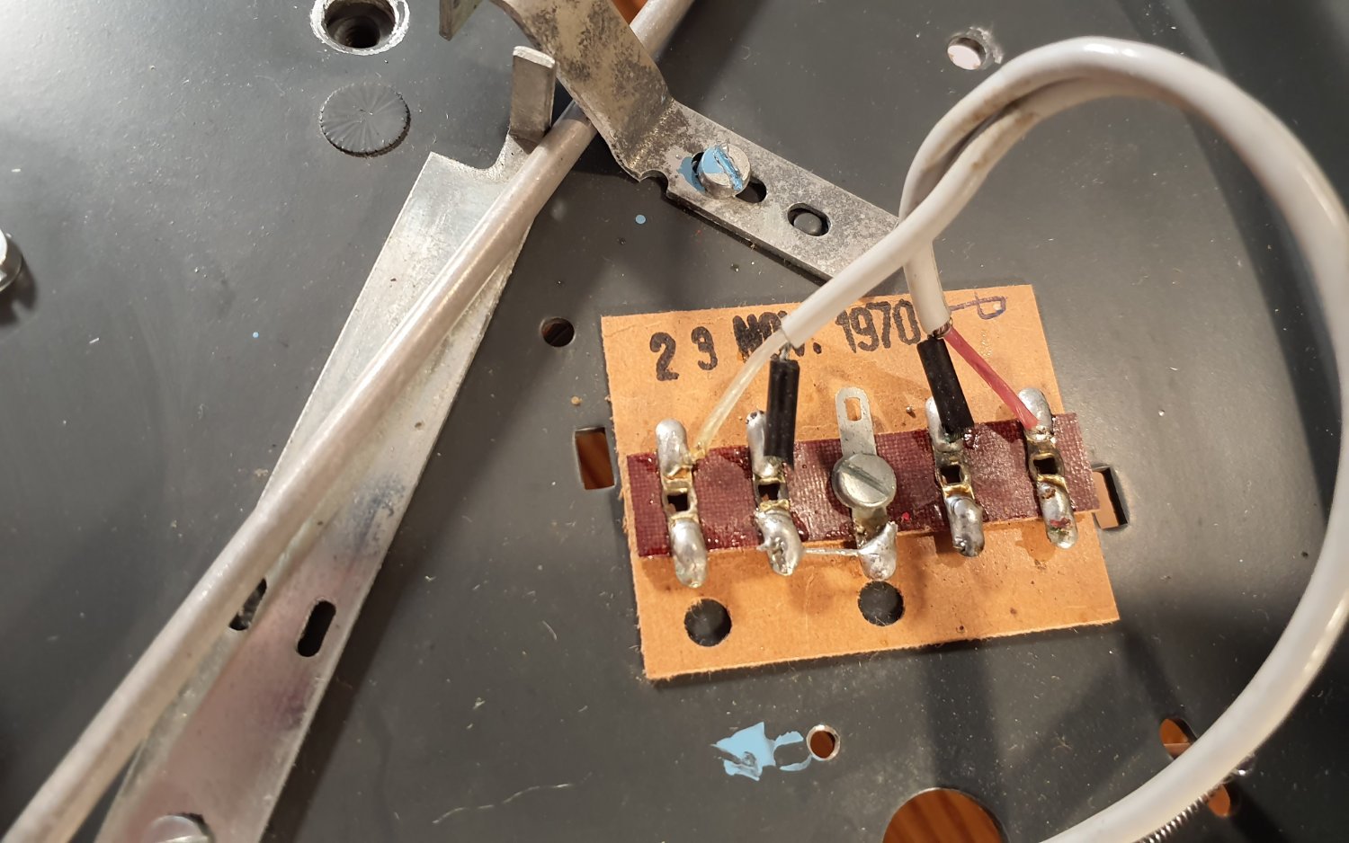

Вот фото двух разных колодок  старых проигрывателей 60ых
20260404_130537.thumb.jpg.227184f16d626c5af327a5bbd7c38033.jpg20260404_140856.thumb.jpg.00e84afa44191583af249bd5821d3a16.jpg
Теперь сам вопрос, как надо сделать переход на мс головку. Провода заменить в тонарме нет возможности, точно знаю без разрушения тонарма не поменять провода в ленко л75. В дюале силой выламывается шелл, пробовал и ставил современный. В элаке не знаю и пока не хочу выламывать шелл. Реально ли на старой проводке в арме подключить мс голову?
МС голова поставлена, что делать с оплеткой возле головки, соединять вместе и на землю шелла тонарма как есть уже? Т.е минус головки каждого канала  соединить вместе как есть в шелеле перемычка и на соединенную вместе оплетку кинуть, что так же уже сделано? Или оплетку своего канала на свой минус головки и не коротить на землю шелла тонарма?
Что и куда  подключать на землю шасси проигрывателя?
Оплетку РЦА кабеля соединяем вместе в самом конце кабеля и на землю фонокорректора?
Распиновка шелла старых проигрывателей как дюасль-элка имеют 5 контактов пинов. Ленко имеет 4 пина , уже как бы  по современней. Но все равно в тонарме ленки идут два только провода, в оплетке. Не четыре.
И так, вот распиновка старых шелов. На головку идут с шелла только 4 провода. Как видим минус Lи R каналов коротятся сразу на землю шела, шелл имеет ли соединение земли с армом не проверял, возможно и наверняка.
Снизу шелла на рисунке как видим идут два провода в арм,каждый провод на свой канал. Оплетка каждого провда канала выполнят роль минуса (обратного сигнального провода)

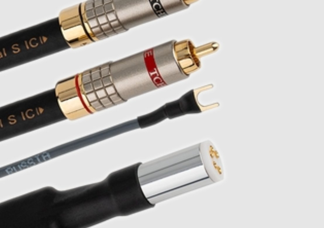

Вот кабель предложенный Сергеем, что у него за штекер нижний на 5 контактов ,куда его?  Современные усилители имеют такой штекер в корпусе? Вопрос любопытсва ради.
1 минуту назад, Agats сказал:
Улдыс, рассказывал много раз, этот стандартный дин разъём втыкается снизу или сбоку в 90% процентов других тонармов, и не обязательно хороших. Он вам обязательно пригодится потом, когда появятся такие тонармы!
А, понял понял. Стандарт уже такой есть в тонармах значит.  Возможно наиграюсь со старьем (уже бесит, то там то там что ломатется или не так работает, обо всём я старье вообщем и целом) и накоплю и куплю приличный тонарм.

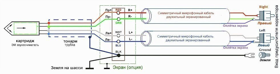

Вот как надо подключить, точно также, как везде, простейшие манипуляции, провода в тонарме по любому надо менять, и в школе тоже😊, но можно не менять, подключение тоже самое:image.jpeg.719bd762be121bce9ac3b0bc5066c813.jpeg.d5857efca7c71a1877a0082317a9423e.jpeg
image.jpeg.ce48538de1b8fff0b45e3f2611624ebc.jpeg.769309896fad067f40bd136063ee3186.jpeg
Пока в деревне кабель нашёл похожий, уже и вечер...микрофонный был, просто исчез... ;))).  У меня всё исчезает в бардаке ;) именно по такой схеме буду делать сейчас
