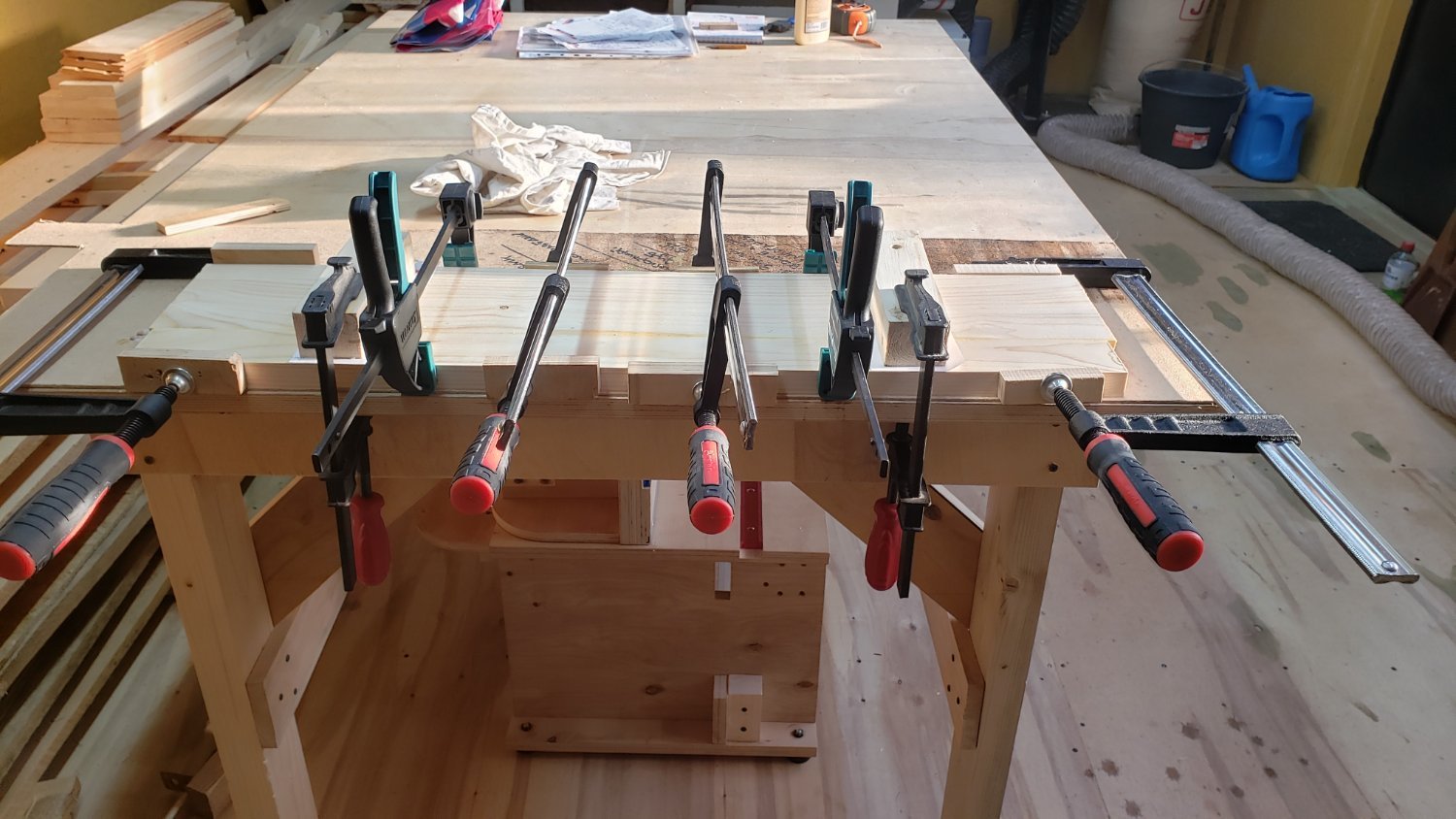

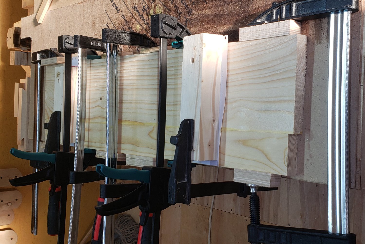

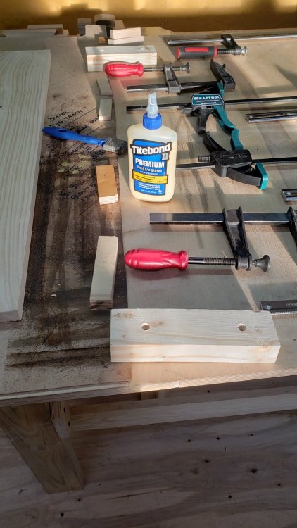

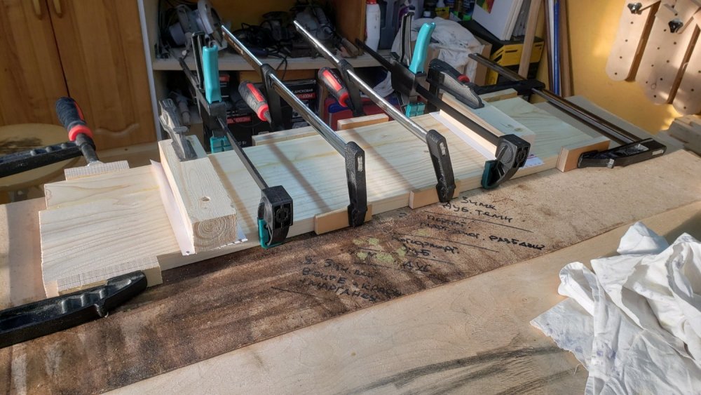

Простое действие, нам нужен ровный стол, две отфугованные доски, клей , струбцины, вспомогательные бруски.

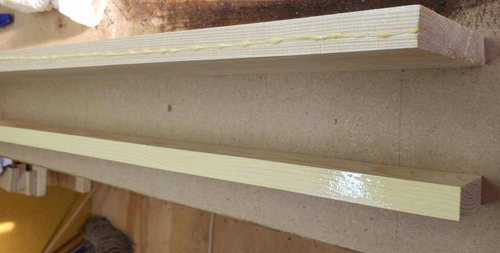

Пожалуй самое важное здесь, это клей, зачастую ПВА разных марок, от его качества зависит будущее склеиваемого шва. Если ПВА хранился даже недолгое время при температуре ниже нуля, для нашей цели он негоден. Точно так же, если для шпонирования ещё допустимо густой ПВА малость развести водой, то для нашей цели это не годиться. Раньше, в СССР, получая бочки с ПВА от изготовителя со склада мастера проверяли его первичные свойства просто - два отфугованных бруска сантиметров 20..30 боками склеивались при помощи струбцин, после высыхания торцевали один край, ставили на попа (на торец) и широкой стамеской при помощи киянки делали удар ровно по шву - древесина должна треснуть по продольным волокнам, но никак не по шву.
_______

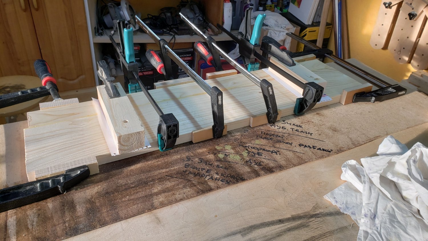

Прикидываем, насколько ровно офугованны у досок кромки, наносим клей и тщательно его распределяем по всей стороне кромки, на второй доске тоже самое. Выжидаем 2...3 минуты, соединяем на ровной поверхности швы, поверх накладываем поперечно бруски и прижимаем (несильно, слегка!) их струбцинами. Если это не сделать, большая вероятность того, что при сжатии досок  струбцинами их просто приподымет (задерёт вверх, поведёт)  с одного края, а нам доска пропеллером совсем не нужна...
Далее сжимаем середину досок, поджимаем поперечные бруски сильнее, заканчиваем жимом струбцинами на краях. Вытираем лишний клей, выступивший из шва и оставляем сохнуть. ПВА может хорошо схватить и за 2 часа, но я, как правило, оставляю под прессом до 10..12 часов.
Важно, если вы собираетесь склеить набор из  3..5..7 досок, то есть уже щит. Торцы склеиваемых досок должны чередоваться рисунком от сердцевины , если одна доска лежит торцом от сердцевины рисунком вверх, следующая должна смотреть вниз и т.д. - гарантия того, что щит потом не поведёт ни в одну из сторон.
Простенько, но может кому пригодится.

Не видно на фото ширины доски. Это сосна я бы ее посредине распустил, перевернул среднюю часть.  и склеил, меньше будет вести. Ну Олег итак все знает. Извиняюсь за оф.

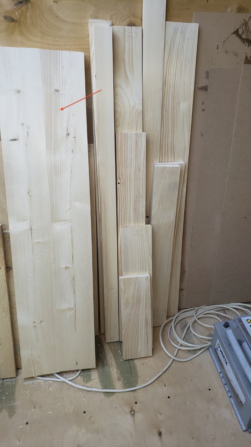

Мне её нужно было лишь нарастить до требуемой ширины с запасом, там, где она будет стоять, её не поведёт, там больше рисунок текстуры важен:
А вот для самой верхней полки две четырнадцатые склеены , края потом отсекутся, 20-22 см ширины нужно, толщина полки будет больше, чем на фото сверху, тоже не поведёт, несмотря на неперевёрнутые относительно торцевого рисунка доски. Лес зимней рубки и хорошей сушки. Вешалка в прихожую, не для бани или неотапливаемого помещения, всё должно быть хорошо.
Общая 21см 15+6 , в чистоте 19см потребуется.

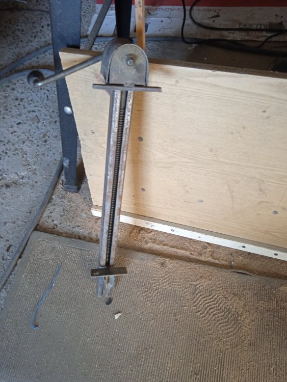

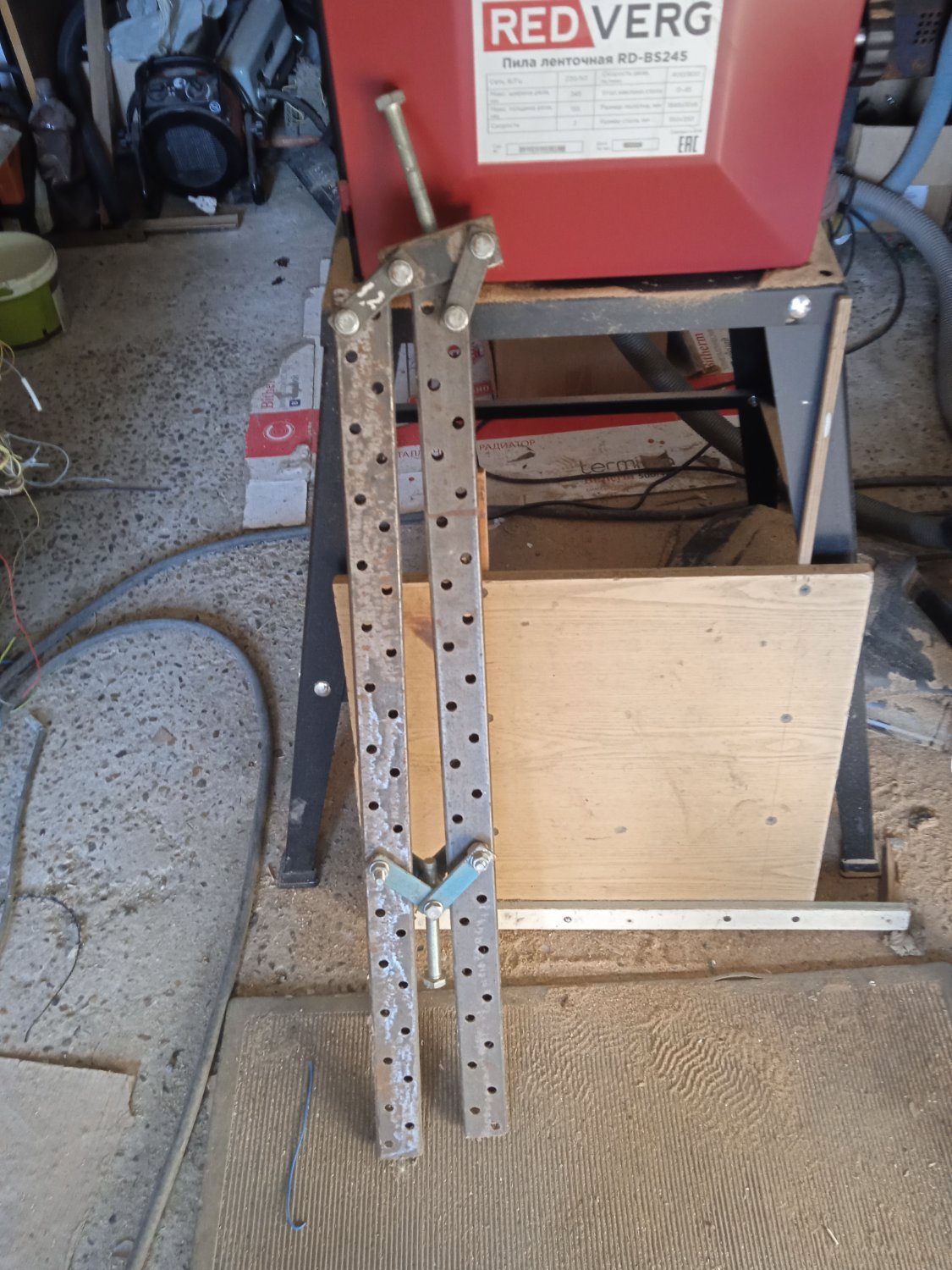

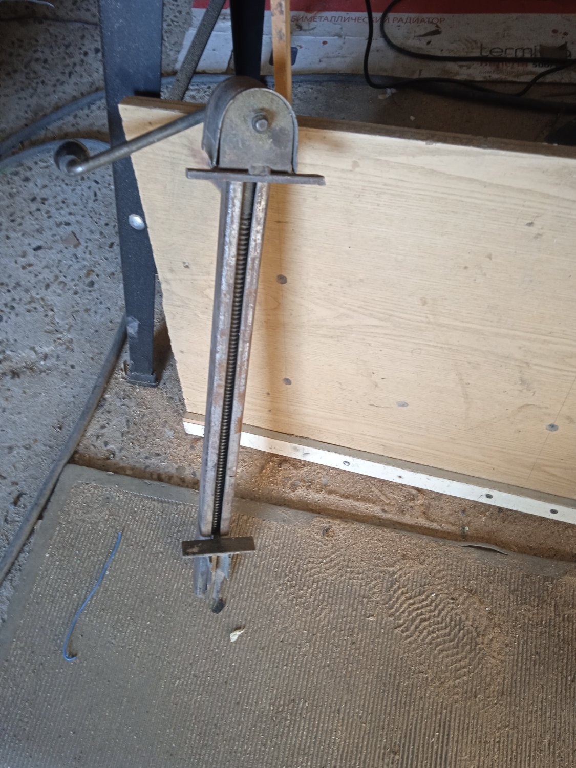

на счет струбцин. Пользуюсь самыми дешевыми китайскими, и самодельными. Сделаны из домкрата от "классики", и полностью самодельные., они зажимают и сверху тоже, но не очень удобные. Домкраты на приемке металла. IMG_20260312_090132_1.thumb.jpg.1ab57bf3fbe8b353ccdace561b20f346.jpg
Главное, что бы устраивали в работе .:er:

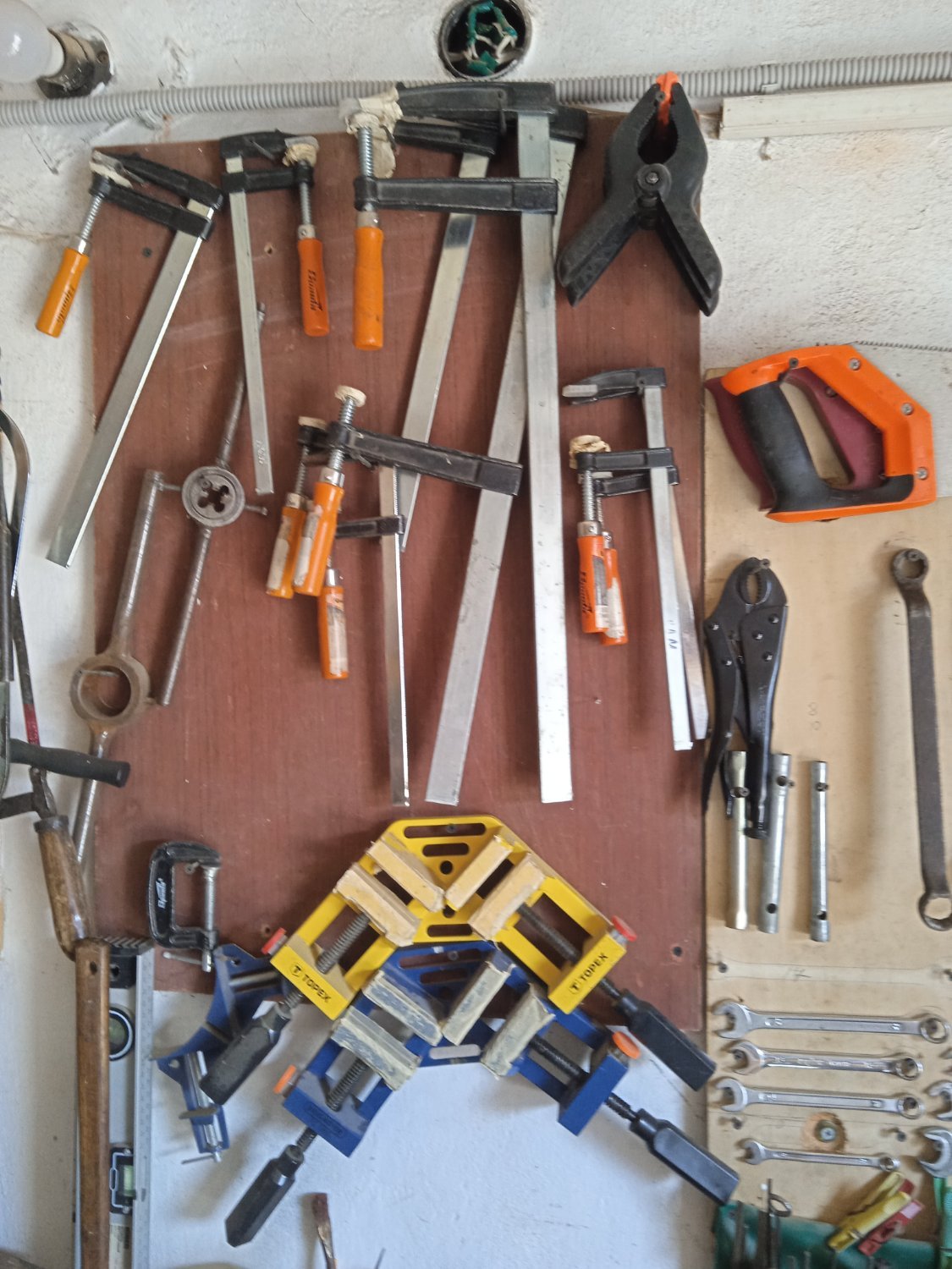

У меня тоже есть недорогие короткие "вспомогательные" и мощные короткие СССР, чуть позднее фото дам и постараюсь пояснить, чем меня какие устраивают, а какие нет и почему.
п.с. Чисто столярная мастерская ещё на стадии  дополнительной комплектации, да и многие навыки ещё на той же стадии "воспоминания", хотя "руки помнят всё", тем не менее, увы.

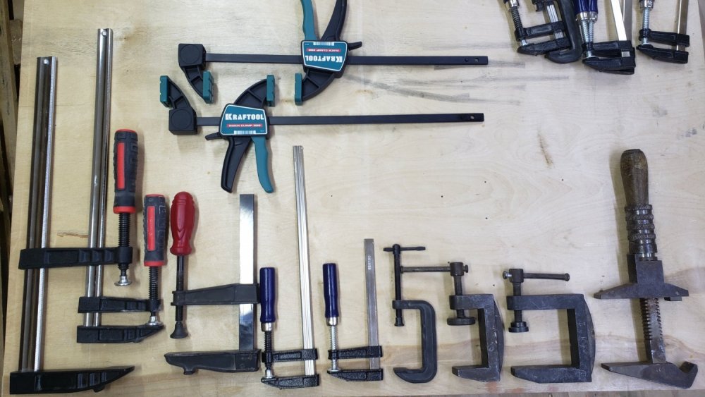

Струбцины слева направо:
1. MATRIX усиленная
2. MATRIX  обычная
3. Белорусская струбцина
4,5 . Недорогие KROFT
6. Точно не помню, кажется Белоруссия
7,8,9 Струбцины СССР

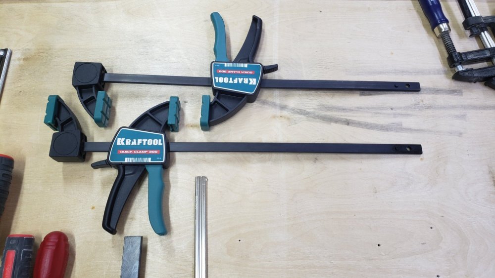

Отдельно вверху - пистолетные струбцины KRAFTOOL,
работают как на сжатие, так и на разжатие - усилие 70кг,
штанга металл, сам пистолет пластик высокого качества.

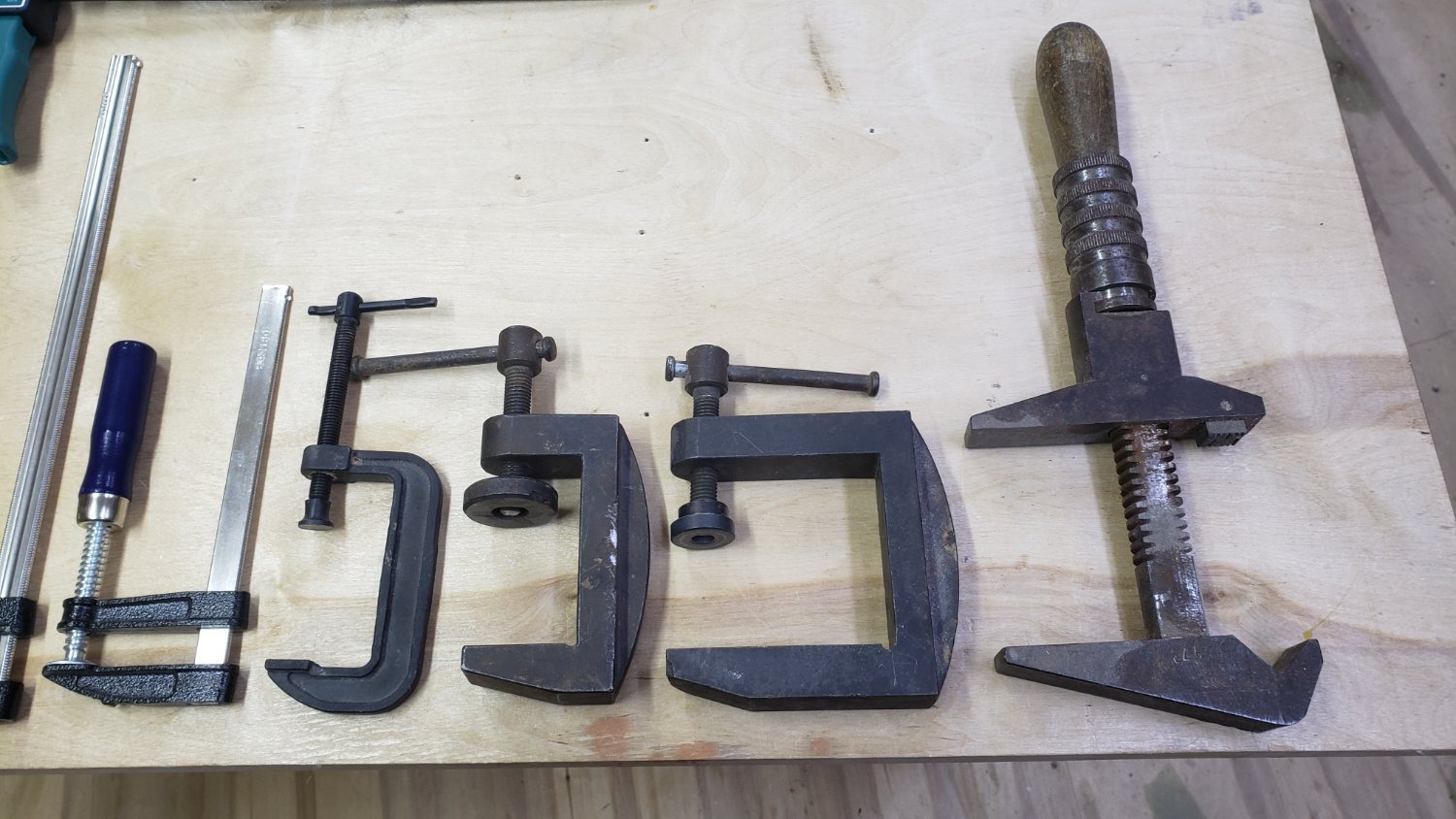

Для склеивания с сильным сжатием годятся мощные струбцины, Матрих и белорусские, Крофт годятся для склеивания мелочёвки небольшого размера, где прилагать большие усилия на сжатие не требуется. Также Крофт хороши в качестве вспомогательных, когда среднего размера деталь требуется зафиксировать на верстаке для более удобной дальнейшей обработки.
Для окончательного решения, какие приобретать струбцины с зажимом в длину 100...120 см поработал с кандидатами - белорусскими и матрих. У белорусских отличная штанга, даже большой длинны сжимаемые изделия им не страшны - штанга выгибается при сжатии, после разжатия принимает прежнюю ровную в длину по форме. Из минусов - нет насечек на штанге, даже из двух коротких, приобретённых мной, одна при фиксации постоянно норовит соскользнуть зажимом вниз, что создаёт большие неудобства. Далее - грубая скользкая пластмассовая ручка, очень неудобная при затягивании - нужно одевать прорезиновые перчатки, иначе крепкого зажима не достичь. Ну и цена! Дороже Матриха при сомнительном выигрыше при сравнении в лоб. Матрих, если брать длинные, то только усиленные - крепкая штанга с насечками, мощный зажим с широким захватом, удобные прорезиновые ручки, рука при затягивании совсем не скользит. После разжатия детали так же штанга принимает ровную форму по длине , цена вполне соответствует качеству.
Вот примерно такие у меня рассуждения об имеющихся струбцинах.
