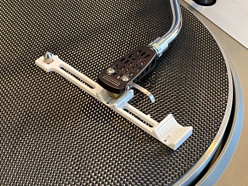

Две точки настройки идут иголки, а не для дюймов, мне кажется зеркальную лучше чтоб  азимут по иголки еще смотреть, но этоткак угодно каждому
Это наверно самоцентрирует головку, отпустил затяжку болтиков и выставляешь типа в кондукторе? Но как то опасно
Нашел инфу. Две постельки для того чтобы вычислить усредненное положение иглы. В принципе, если не чесать блох, то как экспресс метод пойдет.

Так без иглы сначала крутим шелл с картриджем по азимуту, а потом выставляем нужное расстояние от иглы до ЦТ.
В 13.02.2026 в 13:19, ВАК сказал:

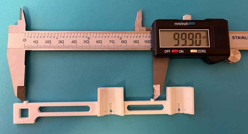

Что скажете коллеги, стоит печатать? И зачем две кроватки..10 и 12 дюймов?
В 2 х точках картридж имеет нулевую угловую  погрешность. Это же базовые знания.
Но точки разные для разных тонармов и систем лоэгфрен , баервальд стивенс . У вас какая ?
1 час назад, ВАК сказал:
На шаблоне чётко должно быть как раз в этих двух местах, иголку нельзя выбирать, именно ей и касаемся этих точек двух. Азимут по другому шаблону настраиваем. НЕ, опасный этот шаблон...но с таким дело не имел, может наоборот супер кайфовый в винтажных шелах когда подлезть глазом нельзя ну ни как
Когда у меня был проигрыватель с кривой палкой, то пользовался прогаммой  TemplateGen. В ней вводишь данные своего тонарма, оно считает и выдает картинку шаблона для настройки именно вашего тонарма для печати на принтере, а не среднего по больнице.
