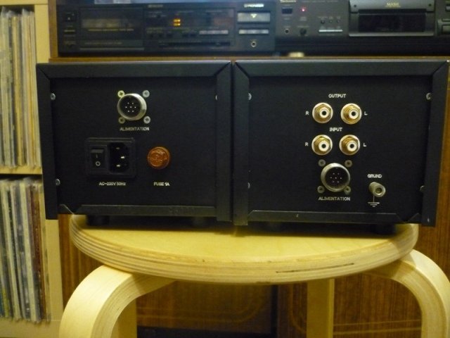

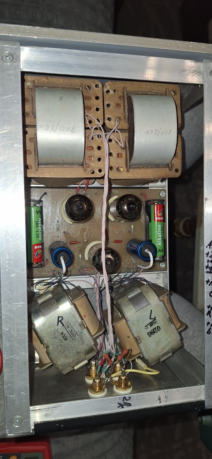

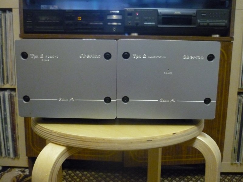

Прислали obertone на ремонт.

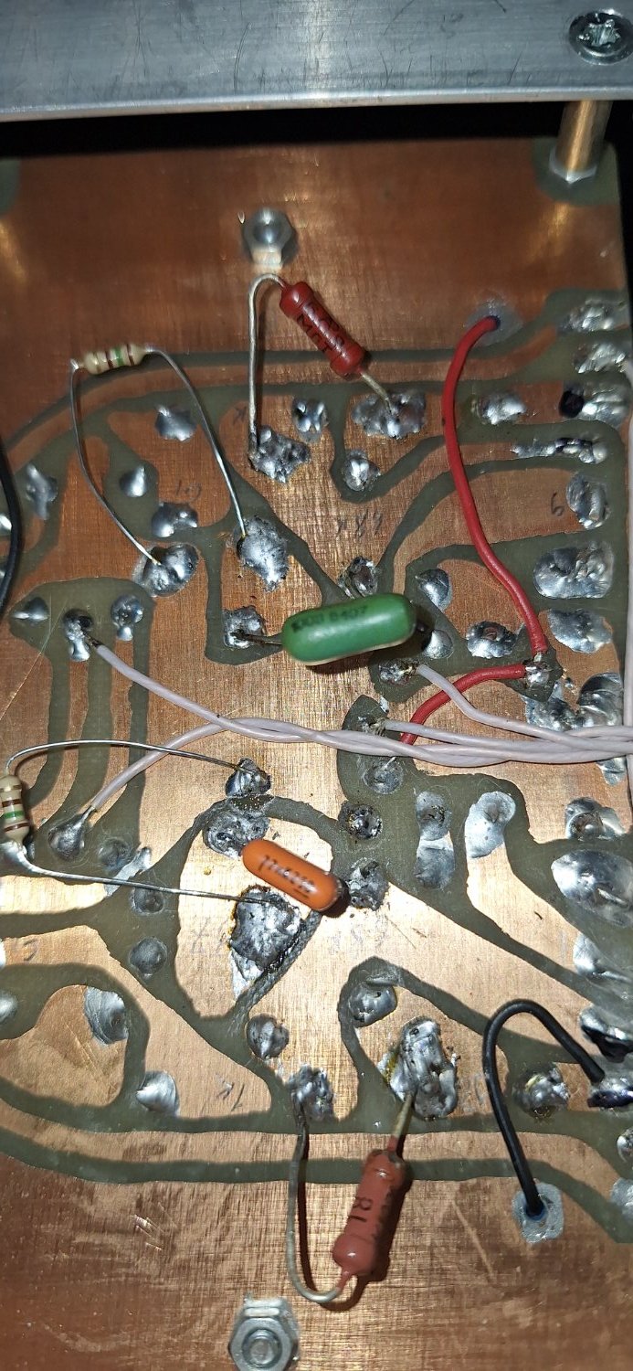

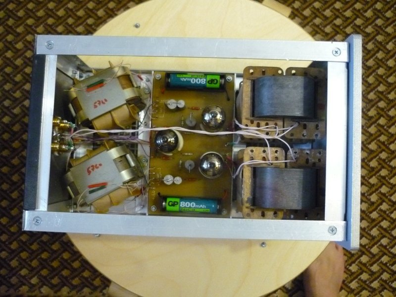

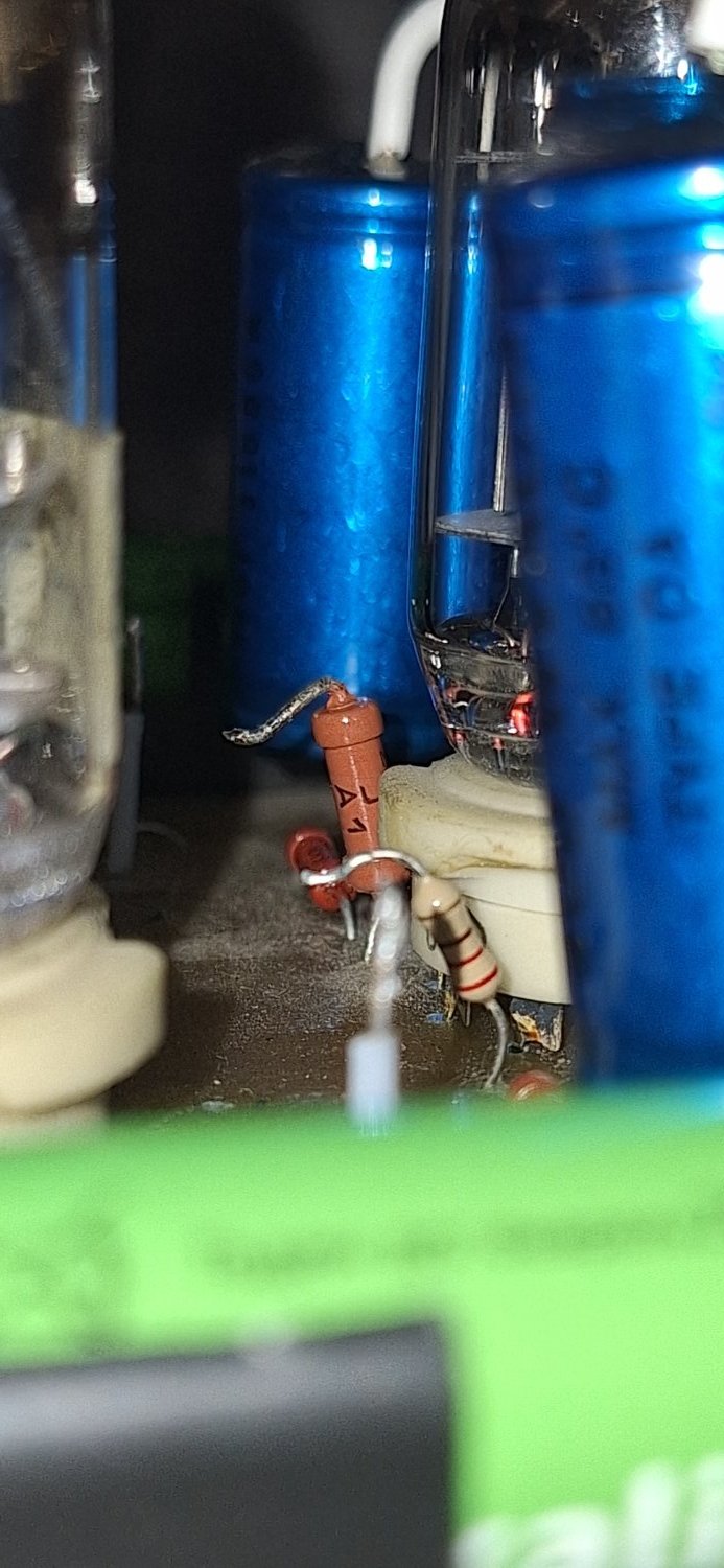

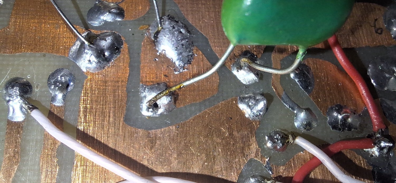

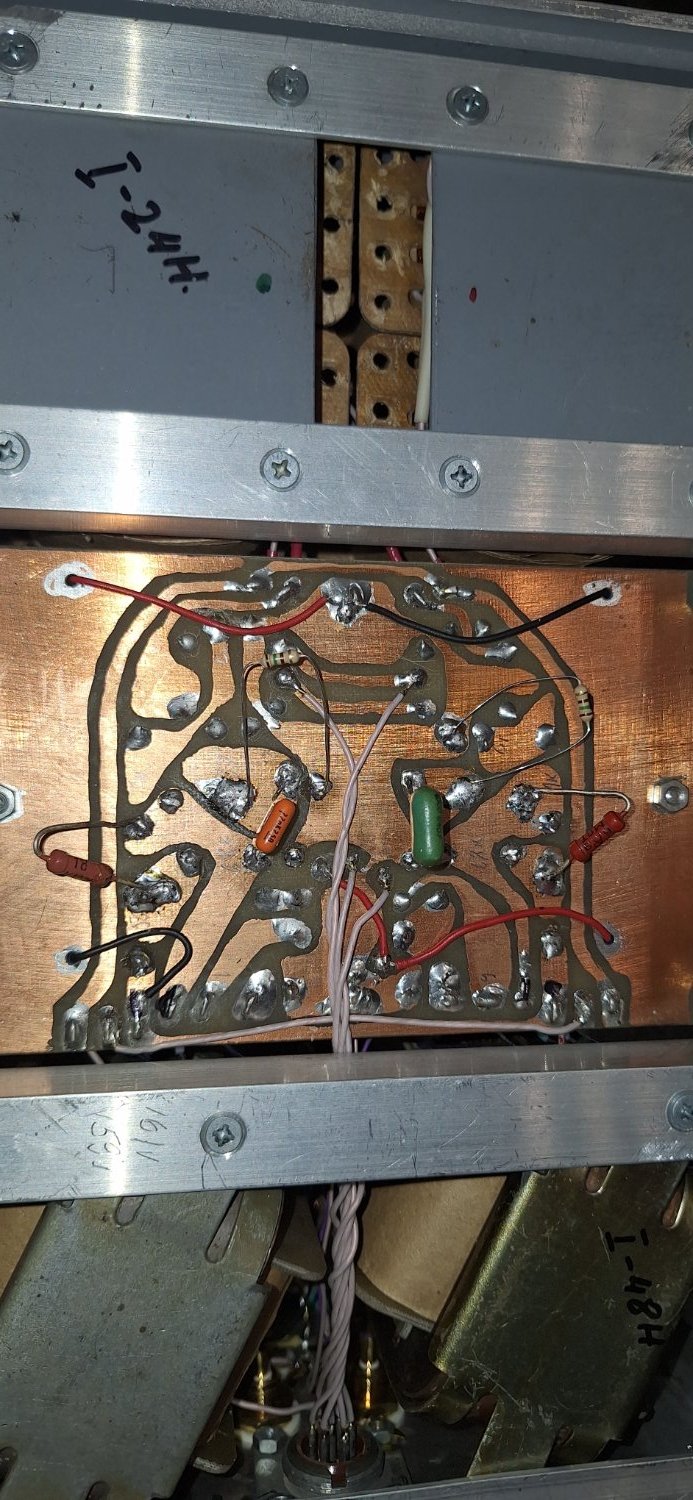

Схему у кого человек брал или кто его делал не лает, гул стоит в колонках, вроде как силовик наводку дает, а еще залез во внутрь увидел что 2 резистора не припаяно, или так должно быть, конденсатор коррекции помимо того что разные поканально так еще один не припаян был, короче пропаять да замень детальки так, что бы одинаковые были в каждом канале. Ну и с фоном бороться нужно.
Может кто знаком с ним, там в самом коре стоит 4 транса, 2 мкт на выход, 2 как я понял согласующие, но еще особо не смотрел.

и уже номиналы не сходятся хотя бы по входу, но принцип как я понял часть этой схемы.
Придется эту аашку довести до ума , может человеку так сделали в спешке , , лишь бы деньги взять  да и в спешке.

Накалы там 5,7 вольта, все в присадке, намотано тонким проводом, силовик болтается, особо не закреплен.

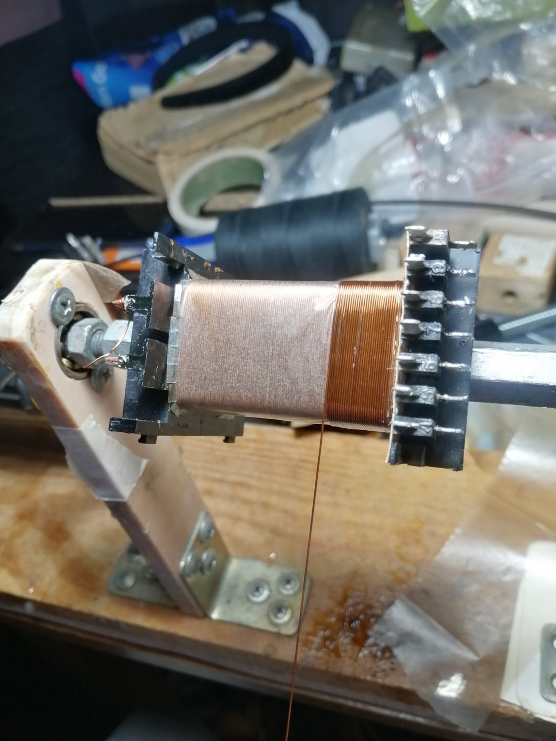

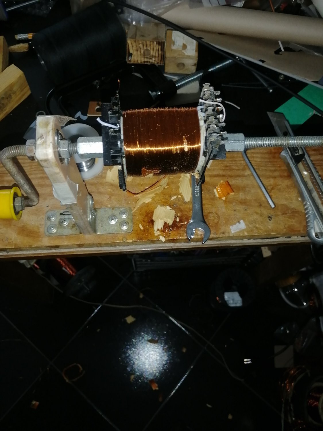

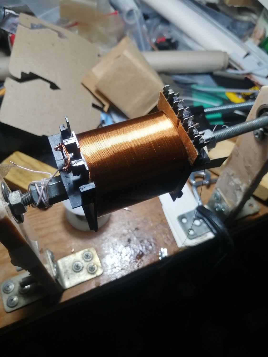

Короче силовик пошел под перемотку, там места в нем полно, зачем было экономить в проводе, эта же копейки.
Ну и завтра пропаяю то чно не припаяно и заменю разное на одинаковое .
Зря конечно согласился на ремонт

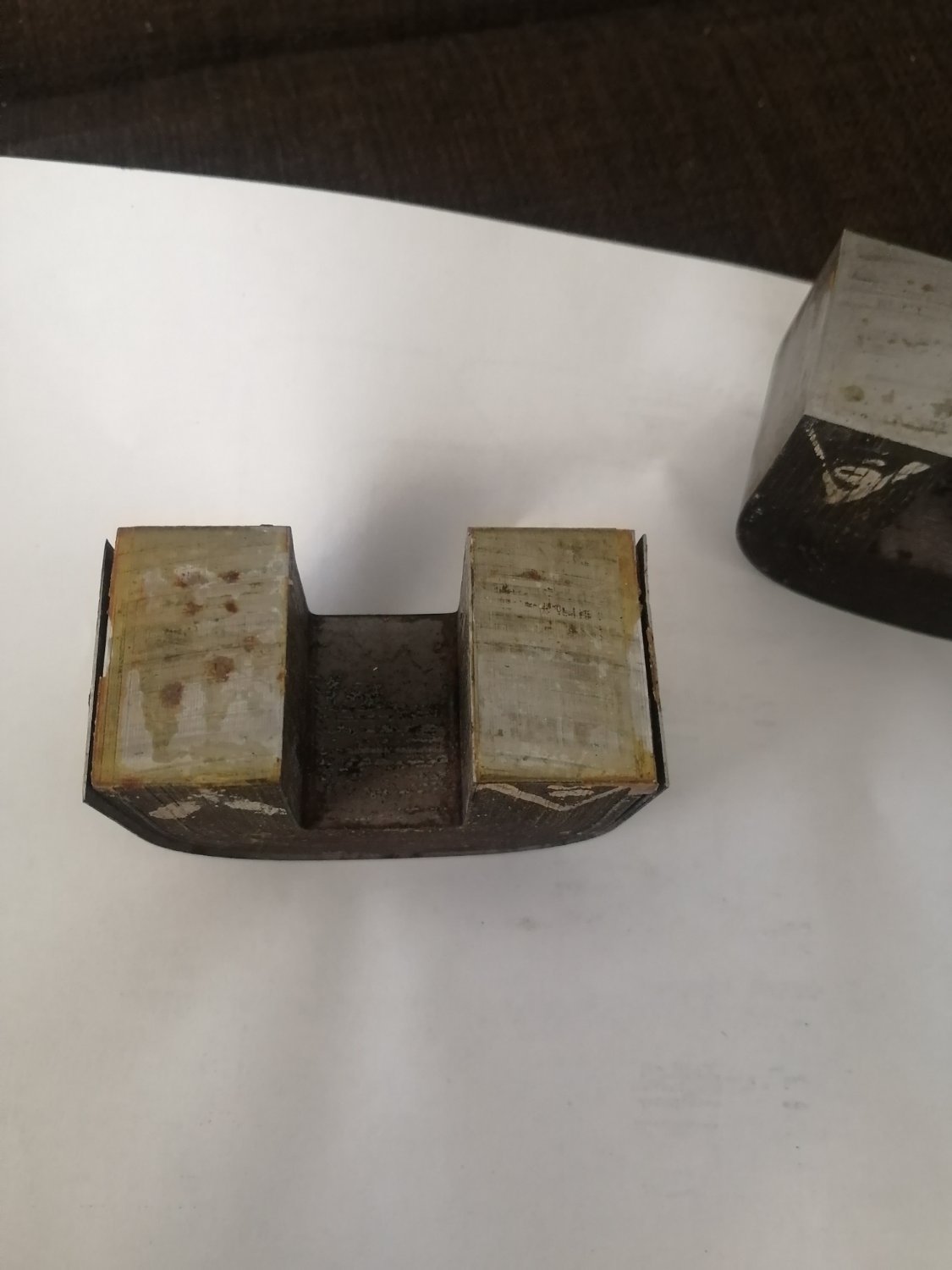

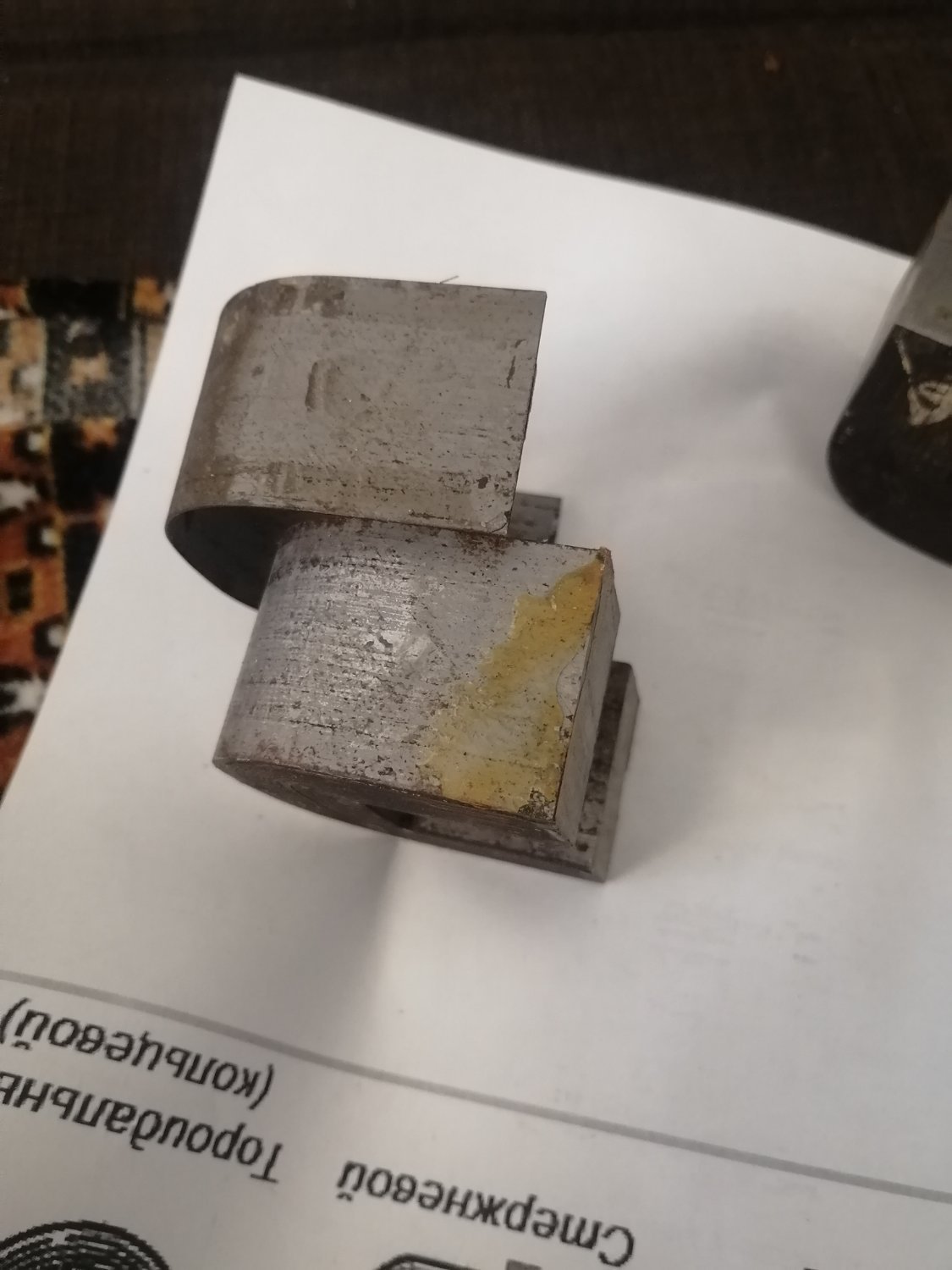

Железо расслоено и склеено эпоксидкой + подковы кривые.
Потребление по накалу стаба 3 ампера, провод на силовике на 1 ампер по накалу стаба, вот и присадка.

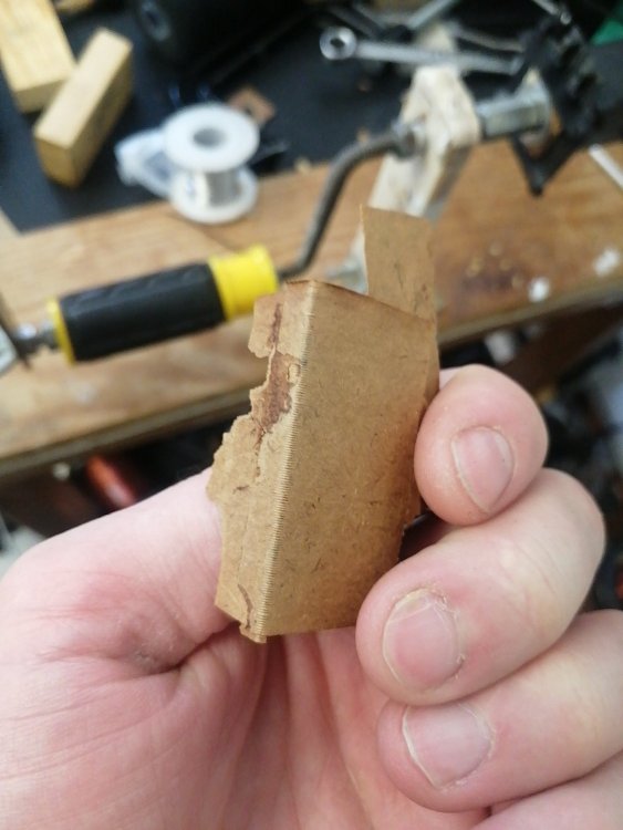

Сам силовик в навал без изоляции по вторичке, дальше не лез пока. Изоляция есть между накальными, рассыпалась от нагрева часть выгорела. Места свободного на каркасе полно, так что перемотать правильно проблем нет, ну и железо другое применить, точнее это но не расслоеное

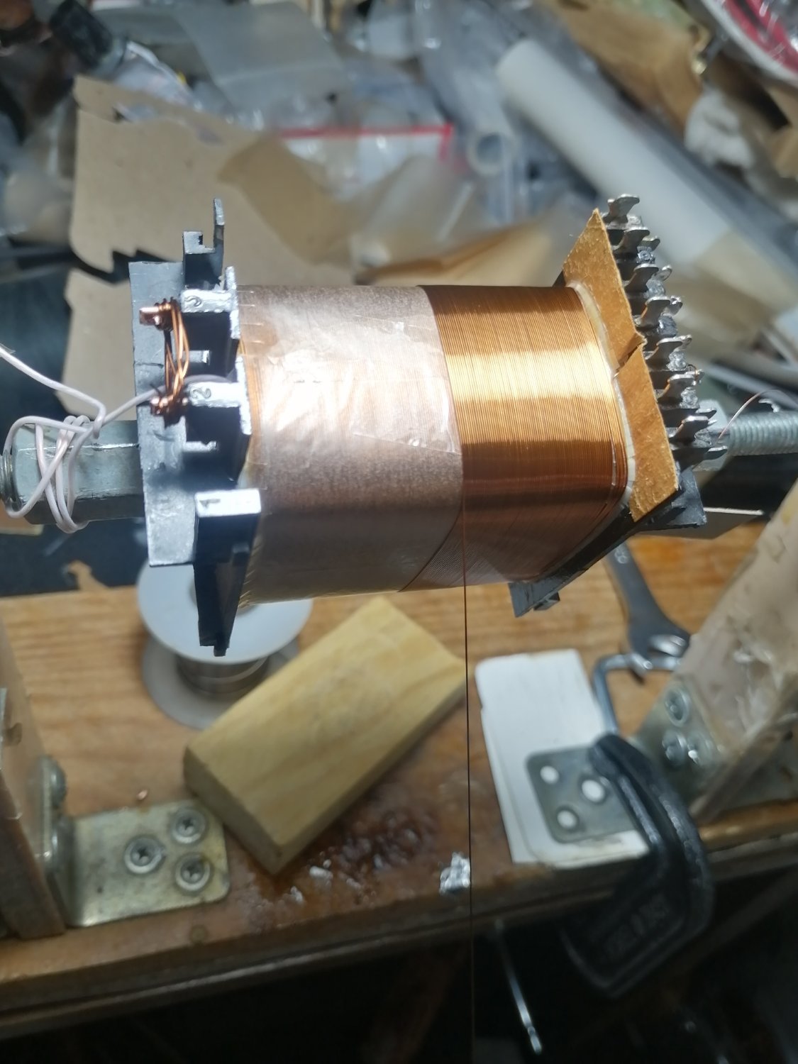

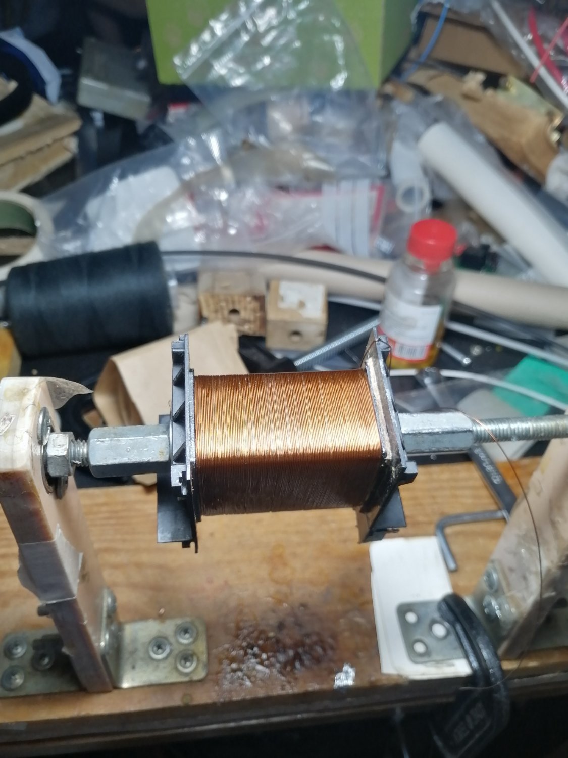

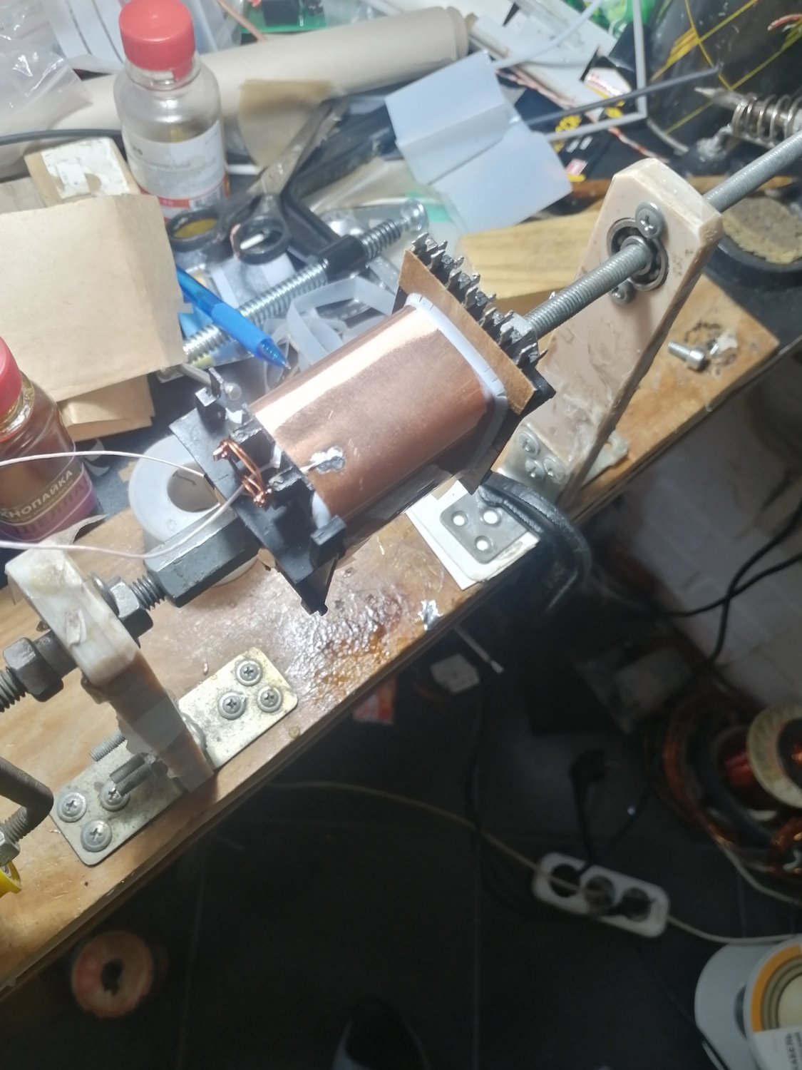

Вот новый транс в процессе, экран между первичной и вторичкой появился, в родном его не было

Вот такой ответ , сам разберусь, да и выше схема есть, не чего сложного, силовик намотается, а там дело за малом. Думаю выкинуть разношерстные резисторы , которые стоят в одном канале один вид, в другом другой, поставить DALE, ну и конденсаторы коррекция одинаковые поставить, хорошо хоть в тумбочке несколько видо нужного номинала есть , ну и чуть с накалом поработать . Если процедуры помогут, то поедет он трудиться обратно

Я общался с одним неплохим человеком , который работал с Стародубцевым, а потом дело перешло его зятю и он ушёл. Было это на форуме Markanaudio, лет 10 -ть назад, он там модератор до сих пор.  Ник у него Suzi, так вот такое смещение он то же использовал, при малом токе батарейку в катод, как в первом каскаде , и только никель-кадмиевые. Ну а второй каскад как обычно в сетку, убрали электролиты где можно. Не самый плохой вариант по схемотехнике, ну а реализация все го этого - уже на совести производителя.

Транс заменен, сам кор гудит , фон бешеный.
Выключаю блок питания , секунд 15 работает еще, но с огромным фоном, уже не знаю куда лесть , те питание исключаем, тк с выключенным блоком питания работает 15 секунд, и не каких наводок нет от блока питания.
