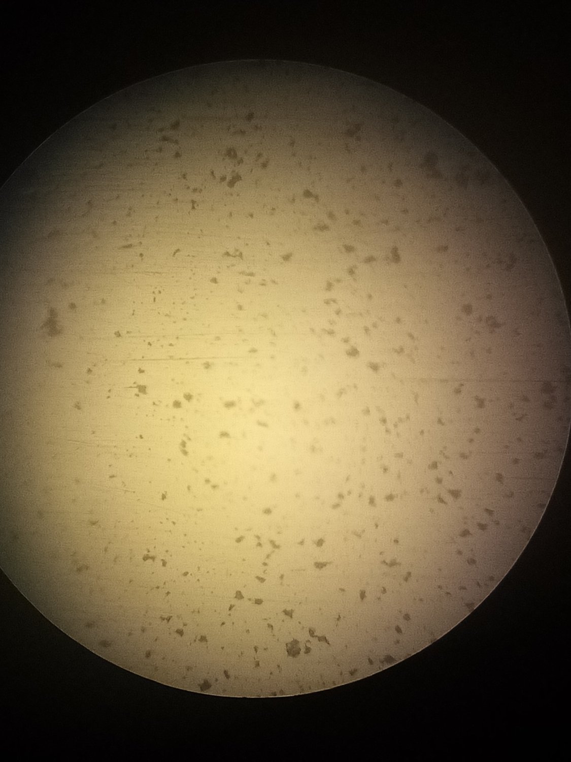

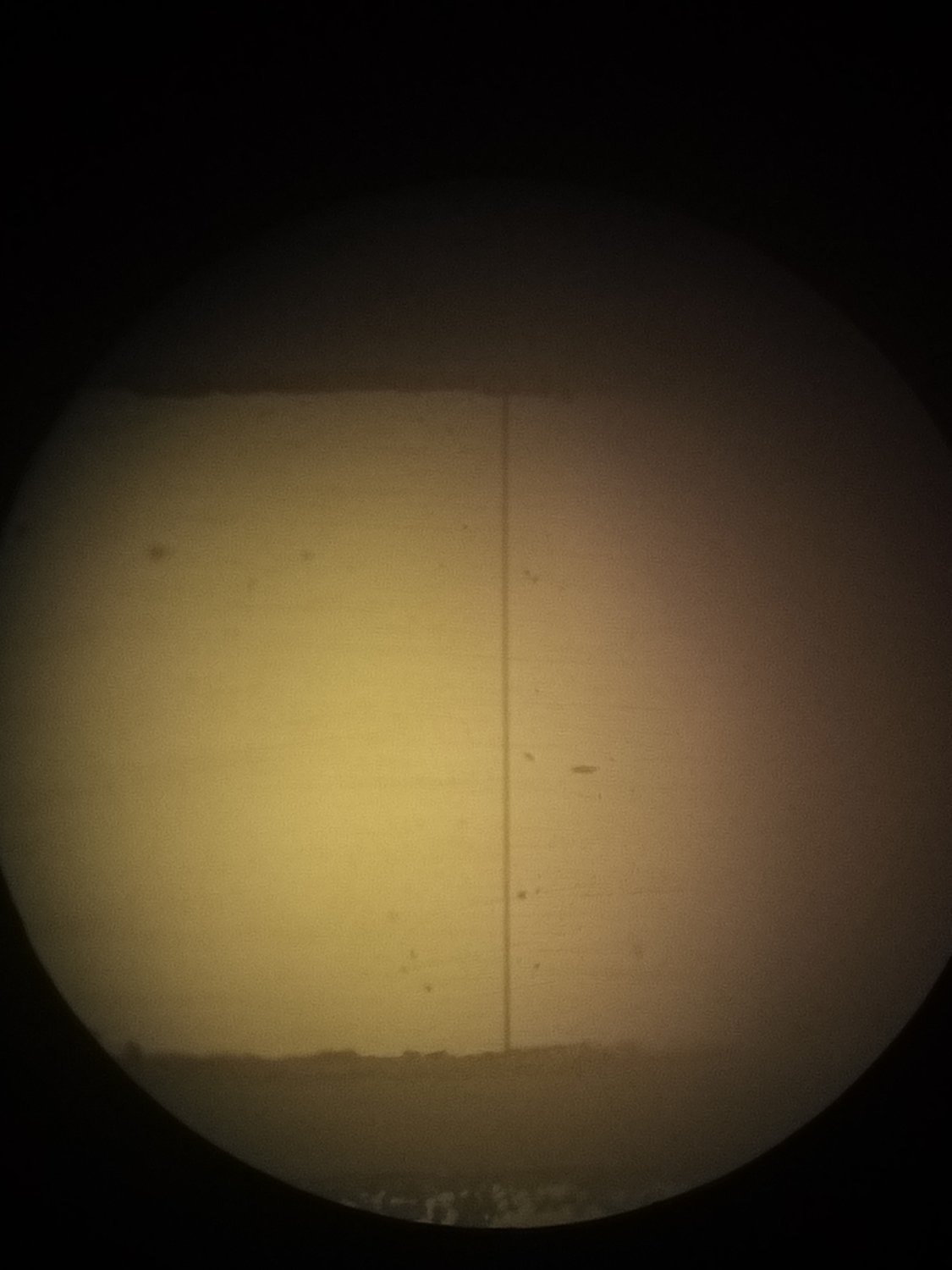

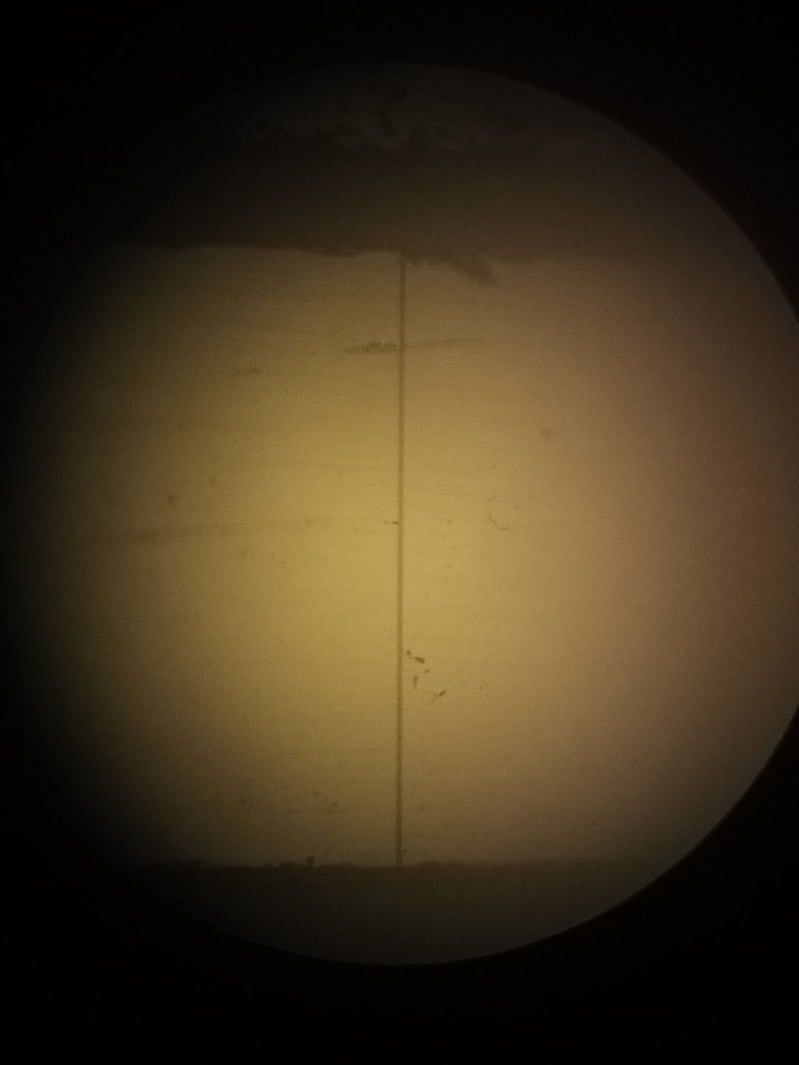

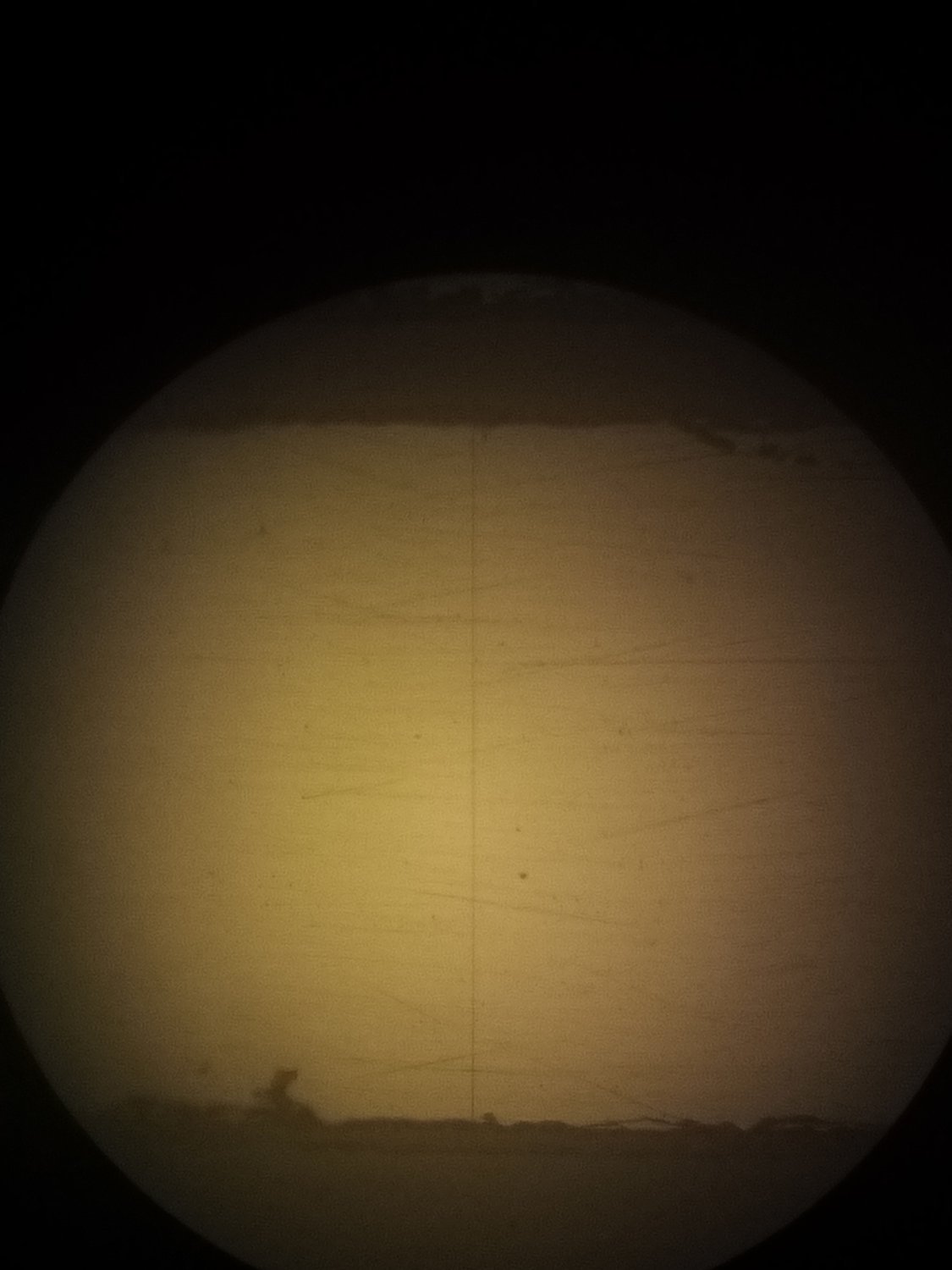

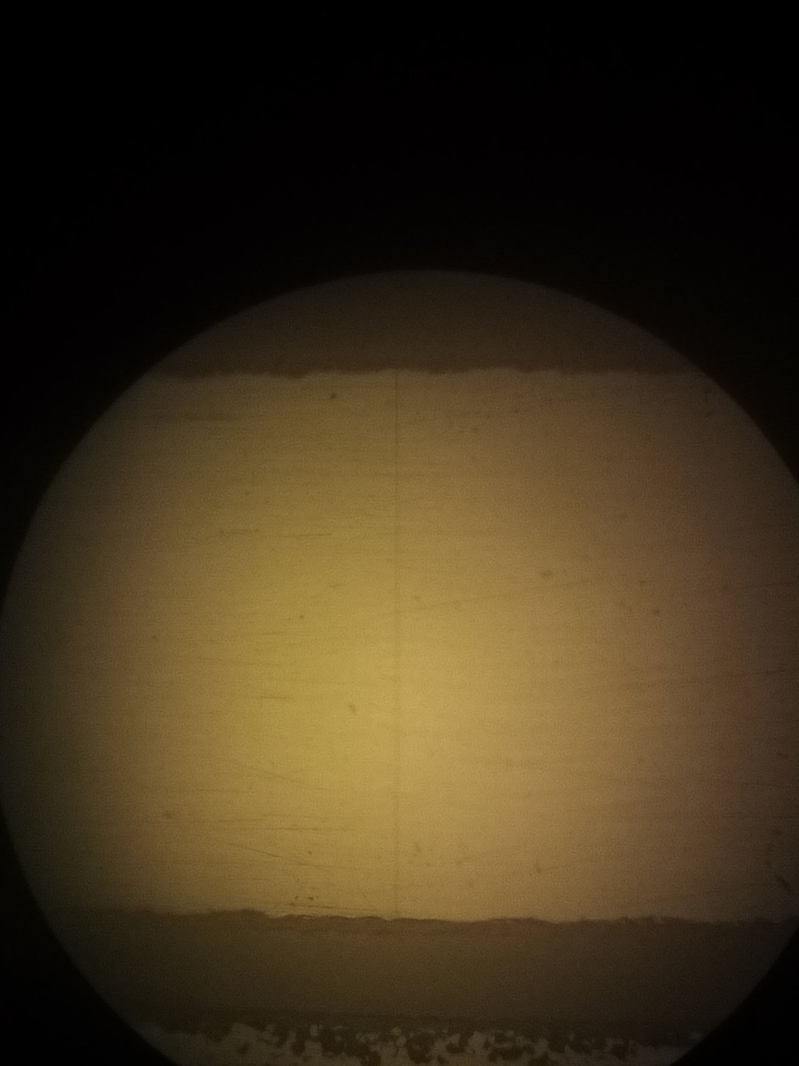

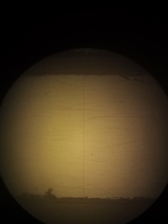

В МБС-е хоть и есть сетка-шкала, но увеличение мало. А в большом микроскопе, который с подсветкой через объектив шкалы нету... Сейчас с телефона вставлю фото головки от кассетника, по очереди:
- вставка горячепресованный феррит.
- зазоры в секциях записи и воспроизведения  (совсем иная структура, может быть монокристалл или изостатический)...

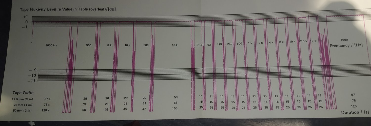

Если эта условно-измерительная с пачками частот, тоже можно попробовать ее посмотреть на осц.

У меня от "оптики" смотреть шлиф. 150/200 боковой подсветки.
В данном случае точно никакой экзотики, обычная пермаллоевая головка с зазором, скорее всего, из бронзовой фольги...
Годится, если записывающая - будет дыра на СЧ.
Если не универсал, то - воспроизведение, и у неё нет заднего зазора, для записи она - так себе...
