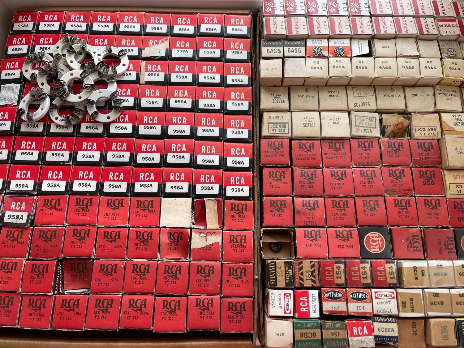

Пробегали мимо - зацепил "решёточку".
Теперь раздумываю: в куда их, чтобы так, что самое место.
Оне не такие же СВЧ, как 6с17к? Хотя Никита Сергеевич говорил про всякие.
Посмотрел у Франка, там прямо по тексту звуковой усилитель, почти прямонакальный.
Пока из  личных успешных применений - 6с1ж ( она же 955) в пред.усилении) и такая же, номер не помню, триод прямонакальный экономичный - как кенотрон для одного из вариантов "моего Shure м65".
Действительно, они скорее для НЧ, чем для ВЧ. Все таки, 90 лет назад изобретено. Для тех времен, вероятно, было немыслимое достижение.
Проблема всех таких лампочек - легко скалывается стекло вокруг вывода при неосторожном вставлении в панель или вынимании. Я припаивал проволочные выводы и на них подсоединял, без панелек.
