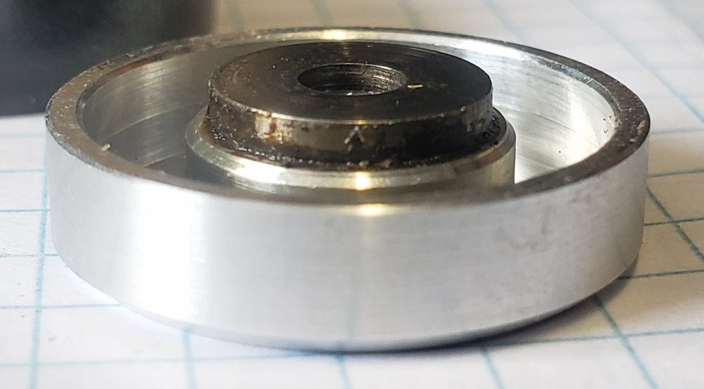

А вот с "одеревеневшим" прижимным роликом всё намного сложнее.
1. Родной можно купить только бу
2. Новодел из "Шанса" г.Киров имеет немало нареканий.
Выбор пал на человека, изготовляющего с нуля новые ролики для разных катушечников , используя подшипники качения.
Списались, пообщались, заказал, получил.
Прямой ход нареканий ноль, просто супер! Но... мне нужен и реверс, а здесь оказалось не всё так просто....

Игорь Александрович, здравствуйте ещё раз. У меня Олимп 005 , как я понял, ролик отличается только окантовкой из резины, в остальном он идентичен остальным. До меня возможна только доставка почтой РФ. Адрес:
12:21
Здраствуйте. Спасибо за заказ! Да , идентичен другим. Разница лишь в обрезинке.
12:54

Доброго дня, Игорь Александрович. Сегодня получил от Вас ролик. Вместо пояснений снял на камеру работу Вашего и старого олимповского ролика, посмотрите пож. и обязательно со звуком ! https://disk.yandex.ru/i/xZV9QdI0TGR5kQ
10:55
Здраствуйте. Это естественно что подшипник качения работает громче чем подшипник скольжения. Обычно основное внимание на коэффициент детонации если есть возможность измерьте в сравнении с старым. Если для вас шум подшипников качения напрягает то без проблем вы можете выслать мне ролик назад и я верну стоимость ролика и транспортные расходы. С уважением Игорь.
11:30
Я понимаю, но после ролика и лента выходит "восьмёркой" - неровно, это видно. Подшипник же не громче, а именно щёлкает при каждом обороте, чего не должно быть у нормального подшипника. Лентопротяжный механизм мною обслужен был месяц назад полностью по заводскому мануалу - никаких посторонних шумов или щелчков . Считаю, что в данном случае как раз всё дело в самом браке подшипника.
11:37
Какой наружный диаметр стальной шайбы на крышке ролика?
12:10
11 мм
12:15
скорее 10.9
12:16
У вас крышка не от 005 Олимпа, а от семейства 004 Олмпов и Электроник. Наружная обойма подшипника 11мм и цепляется крышкой. Для моделей 004 у меня ролик идёт с дистанционной шайбой и подшипник с одной стороны утоплены тело. Получается так что крышка находится на расстоянии от ролика.

Олимп лично покупал в 1992 году, ролик ещё родной, крышка тоже. сейчас фото скину для полного выяснения.
12:25
Может была партия типа переходной модели и поставили крышку от 004 Олимпа. У меня крышка с шайбой на 005 Олимпе точно не измерял но около 8-9мм.
12:33
У меня и сейчас есть и 005 и 004 Олимп. Крышки точнее шайба на крышках разного диаметра.
12:35
Фото сделал хорошего разрешения, посмотрите пожалуйста, что бы уж наверняка определиться : https://disk.yandex.ru/d/qFiILVvW5cmexg
12:37
И если ролик который я сделал вам поставить на 004 Олимп то же шоркает.
12:37
Да на фото у вас крышка с большой по диаметру шайбой. Этот ролик не подойдёт.
12:40
Понятно - вот в главном и разобрались, как нам можно это исправить?
12:41
По сути что нужно сделать. Утопить в тело один подшипник что бы они прижались плотно друг к другу и я вышлю вам шайбу. Другой вариант я высылаю вам новый ролик с шайбой а вы мне высылаете этот назад.
12:49
Кстати можно ещё проверить поставив ролик без крышки и посмотреть на поведение ленты, чтобы исключить брак подшипника.

Кстати можно ещё проверить поставив ролик без крышки и посмотреть на поведение ленты, чтобы исключить брак подшипника. - сейчас попробую
13:00
Хорошо. Но проверьте это ролик не закручивая до конца крышку, что бы исключить брак подшипника.
13:03
Без крышки так же щёлкает и лента восьмёркой , старый без крышки всё ровно лента идёт, соответственно без щелчков. Видимо ролик придётся всё же высылать Вам обратно....

Понятно ,тогда высылайте мне его назад буду разбираться, доставка ко мне назад оплачу.

Ещё такой нюанс, изначально пять лет назад я делал ролики диаметром 25,5 как оригинальный Олмповский, но потом заметив что чуть больший диаметр даёт меньше детонации стал делать 26мм.Поэтому ещё возможно прижим нарушился.

но родной, если смотреть по фото, рабочая поверхность, прижимающаяся к валу, на краях немного овалом - на новом ролике ровная. Родной диаметр ровно 26мм центр и 25.5 на краях. по толщине резина 9.7мм, Ваш 9.2-9.3мм

Не могу понять одного, почему щелчков нет. когда не реверс, а прямо лента идёт - протяга ленты через три головы их гасит? натяжка ленты вперёд всегда сильнее, несмотря на одинаковое положение вспомогательных роликов протяги....непонятно.

Понятно ,прямо очень интересно. Высылайте назад. Ни разу не видел олимповский бочкообразный. Ревоксовсий не все ,но некоторые видел и обсуждали это вопрос в Фейсбуке в группе, тогда пришли к выводу что это деформация так как в основном у многих прямой профиль рабочей поверхности.
13:49
Да. предполагаю, что это деформация от времени. Но диаметр по центу ровно 26мм, собственно и на форумах так пишут , а новодельные в шансе Диаметр 25мм, толщина 9,5мм, отверстие 5мм. Высылать обратно, если буду - не раньше след. недели, тогда отпишусь. На мешке сделку сейчас закрою, уверен, дальше и сами всё решим. С уважением. Олег.
14:00
По идее если менять положение ролика ,то при движении в перёд в каком-то положении должны быть щелчки так как меняется направление работы подшипников. Если этого нет, а щелчки только при реверсе, и при изменении положения ролика то же,наличии крышки никак не влияет то имеем непонятный феномен...
14:01
Без проблем всё решим. Такой интересный случай, первый раз за пять лет ,интересно разобраться в причине.

Ещё попробовал. На реверсе и в начале ленты и в конце щелчки (биение скорее) присутствует постоянно, как и лента восьмерит - рукой даю более сильную натяжку ленте или торможу рукой обводной ролик - биение уходит, лента продолжает восьмерить. Ставлю старый ролик - ни биения ни восьмёрки ленты - хоть при нормальном ходе, хоть при искусственной натяжке. Значит, если в режиме прямо уменьшить натяжку ленты - тоже появится биение . По идее. Значит подшипник ролика начинает бить, когда на него оказывается меньшее воздействие натяжения ленты.

Биение это продольный люфт он там должен быть примерно 0,01-0,03 мм. Интересно ширина вашего ролика по втулке если есть микрометр какая? Думаю ролик продольно мотает на оси. С шайбой этот эффект думаю уйдет так как подшипник жёстко будет зажат за внутреннюю обойму. Но мотание ленты при реверсе.... Подумав...возможно что ролик скольжения из за зазора в паре трения как то самоцентрирует ленту, чего нет на двух подшипниках качения. Но на подшипниках качения детонация меньше. Возможно один подшипник качения по центру ролика решит эту проблему. Будет время ради эксперимента сделаю ролик на одном подшипнике качения.
14:52
Вот фото крышек. Что у меня.

С крышкой от 004 шоркает сильнее чем с 005 в обоих направлениях одинаково. Шоркающий несильный звук одинаков и на ролике чёрном и оранжевом с 005 крышкой,и это думаю звук от двигателя когда ролик прижат к тонвалу . При прямом ходе лента идёт идеально ровно на обоих роликах, при реверсе чуть есть небольшое плавание ,но поменьше чем у вас на обоих роликах одинаково.

Заметил что ролик прижатый шайбой который я делаю для 004 работает чуть потише, но то же при реверсе есть небольшое плавание ленты. Поэтому думаю можно понять причину если только ваш ролик поставив на мой магнитофон.

Слабый шоркающий звук у меня по факту создаёт лента ,проходя тракт. Выяснил это прижав ролик без ленты, рукой ,когда двигатель крутит в реверсе и на прямом ходу. Никаких шоркающий звуков нет с крышкой от 005.

Собственно я предполагаю, что на моём ролике возможно не совсем симметрично встали подшипники, отсюда не шорканье, а именно при обороте биение - удар, невидимый, но чётко слышимый. Наверное, нет смысла его отправлять, просто получить от Вас шайбу, аккуратно утопить с одной стороны подшипник (может выровняется и всё будет намного лучше) , вставить шайбу и оценить результат. Попутно ещё вопрос: В шансе продают ролики новоделы и на них нарекания, что они хуже оригинала, но на мешке есть в продаже бу родные ролики, отсюда и вопрос - если я возьму такой ролик и отправлю Вам - есть возможность поменять на нём резину на новую? Тогда у меня будет 2 варианта новых роликов, на мой оставшийся век точно хватит. С уважением, Олег.
08:54
Добрый день. Да можно поменять резину 1000руб.стоит реставрация. Можно сделать так ,пришлёте ролик на реставрацию и я дополнительно сделаю (бесплатно) шайбу и оправку для подшипника.
