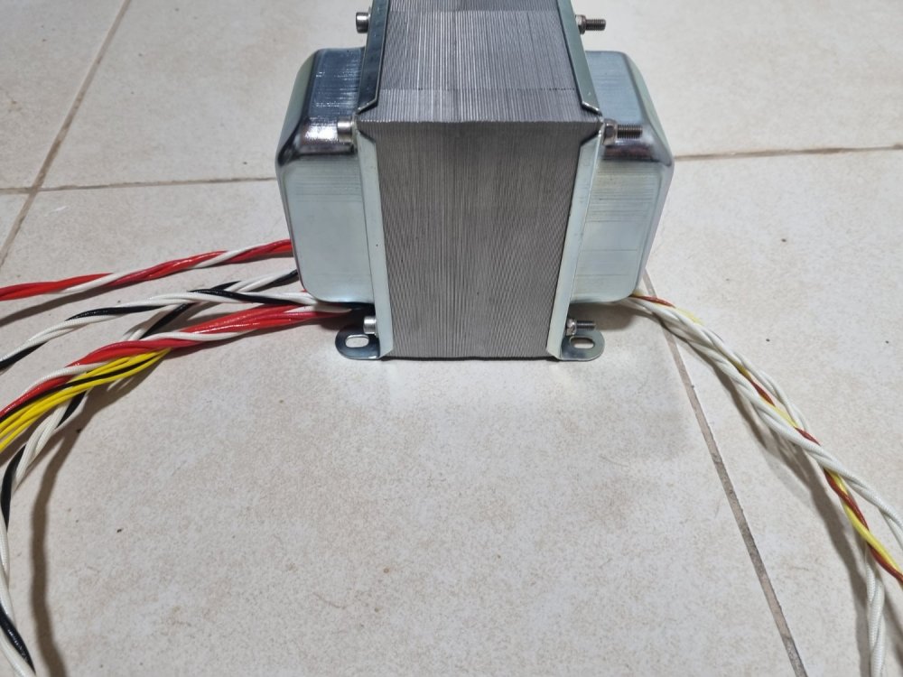

Продам силовой трансформатор для лампового РР или СЕ стерео усилителя. Мощность 300Ватт.
Первичная обмотка  0-230Вольт
Вторичная,анодная,высоковольтная :  440V-370V-75V-0-370V-440V   ( ток 250mA AC).  Две полностью симетричные полуобмотки , с равным омическим сопротивлением.
Вторичные для накала кенотронов : 0-5V (3.3A)-  две обмотки для двух кенотронов.
Вторичные для накала выходных ламп 0-5V-6.3V (3.3A) - две обмотки.
Вторичные для накала входных и драйверных ламп 0-6.3V-10V (2A)- две обмотки.
Магнитопровод Е120*80. Железо М400*50А. Ток х.х - 70мА
Вес трансформатора 7,5кг
Цена 260$
Отправлю в любую точку мира  за счет покупателя ( цену надо уточнять)
20250222_214005.thumb.jpg.2f5d0e00376c2cb1dc11071e11811c56.jpg20250222_214012.thumb.jpg.3b4bc8b540433f3dd9d57362aa1100da.jpg
Отличный силовик в продаже .Можно использовать хоть в SЕ схеме ,хоть для РР. Возможность питания двух кенотронов  для раздельного питания каналов.
Могу намотать силовик  на заказ,под ваши напряжения и токи   на подобном железе Е120 и на  E150
