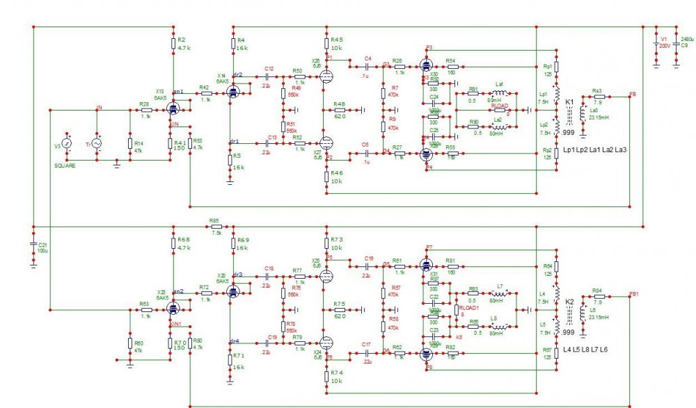

Честно говоря, не очень понял, к чему эта схема и что из неё можно почерпнуть :smile-61: Это не значит, что она не годится, возможно, я не вдупляю :smile-17:
Да, в ней изображены  УН на триоде 6ф5п и ФИРН на ее пентоде  в триоде, с некими довольно небольшими кОм'ами в катоде и аноде. Кинап.
    • Автор схемы с диодами - МАИ.  Для меня он - авторитет (по отношению  к моим "познаниям" в теме)... .  Вот и хотелось бы по возможности "прояснить", почему. Самому не хватает знаний, чтобы разобраться более подробно в физике процесса.
