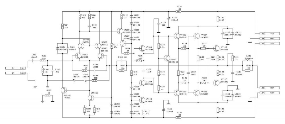

Здравствуйте, есть ли у кого печатная схема этого усилителя, схема с NAP улучшенный Шушурин. Есть желание собрать, но нет времени самостоятельно делать разводку для платы.
