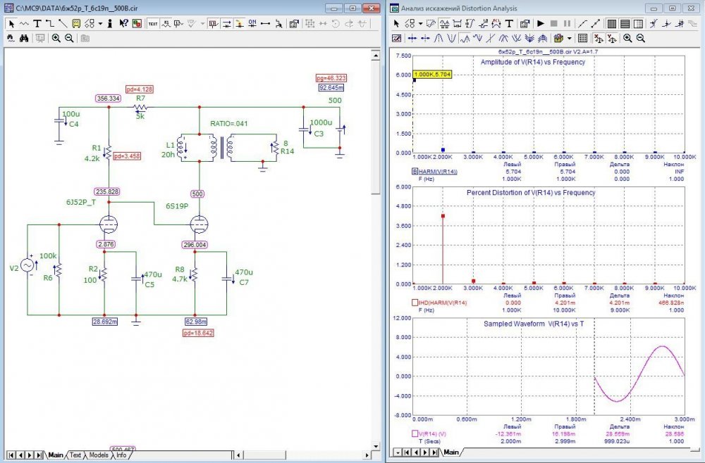

Попробовал накидать УПТ до выходного трансформатора - оно получилось, более менее, конечно, но мини ли он такой? Скорее, похоже на миниобогреватель с возможностью звукоусиления :smile-17:  При входных амплитудных 0.37В, на выходе 5.2В на 8Ом, при Y2= 3.15% , Y3 = 0.38%, 6с19п -(Ra = 5кОм, P=10Вт). Можно уменьшить искажения вместе с мощностью и наоборот, выбирая разные значения Ra для 6с19п. Максимально до 2.2Вт RMS - КПД как у пimage.thumb.jpeg.9f3c2a621a4f1770e6739367b68ed9c8.jpegаровоза :)

Uвх=1.7В, Uвых = 5.7В, 2Вт RMS при Y2=4.2%, Y3=0.23% до кучи :)

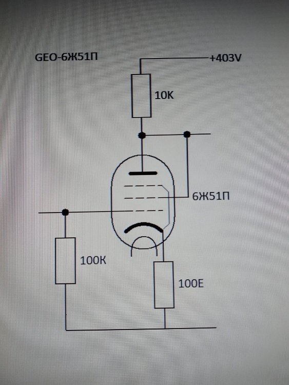

С 52 проблем море, разброс большой, более  поздние звенят, лучше уж 6Ж51П звона ноль из 10 штук все в пары встали.  Если можно симульните пожалуйста  Е810F. Спасибо.
1 час назад, Юрий_Б сказал:
Юрий, мне несложно, но вот пока , что-то, матмодели 6ж51п и Е810F не нахожу, но есть EF184 = аналог 6ж51п , вроде как.

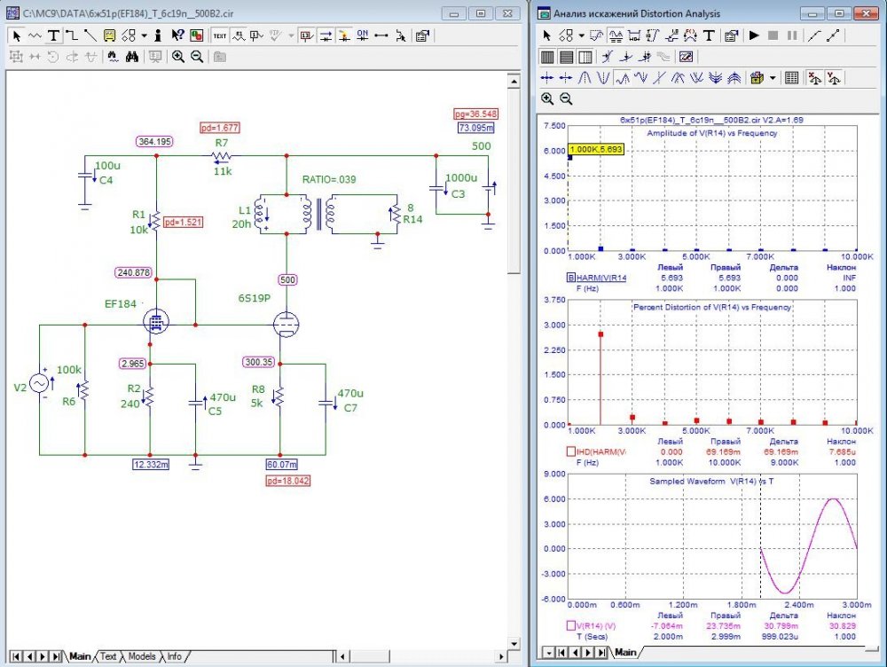

Наверное, можно как-то так, как вариант. На самом деле, если не гнаться за малыми искажениями драйвера и выбрать несколько другие режимы 6С19П с бОльшим смещением и меньшим током, то можно добиться до 2.9Вт RMS на 8Ом при приемлемых искажениях.
Uвх=1.69В, Uвых = 5.7В, 2Вт RMS при Y2=2.7%, Y3=0.25%
Не знаю на сколько крепкА EF184 (6ж51п). Заявлено , что максимальная мощность 2.5Вт + 0.9Вт, в данной схеме общее рассеяние мощности 2.9Вт.
30 минут назад, Dolboyacher сказал:
Спасибо. Крепкая подтверждаю почти с моим режимом совпало, только с конденсатором, в этой обвязке сейчас стоит E810F, ей Ra надо 8К2 хотя и в этом режиме звук хорош.
