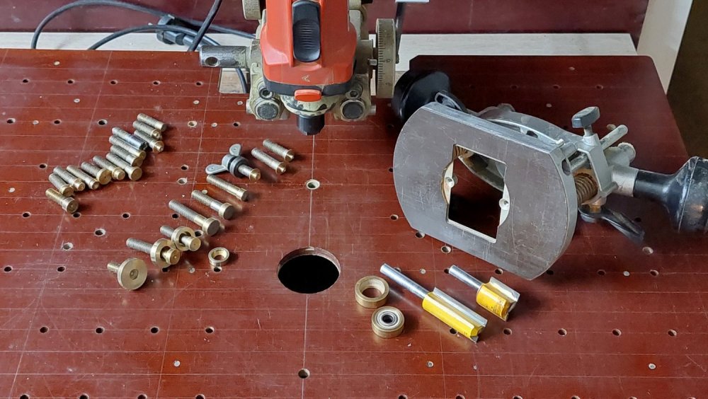

7 часов назад, KAI сказал:
Качественно выровнять пакет в 300 мм дома сложно. Если есть ручной фрезер и взять прямую фрезу с подшипником, то можно обработать по одной. Для этого придётся сделать шаблон из толстой фанеры, чтобы винты заглубить и они не мешали фрезеровке.

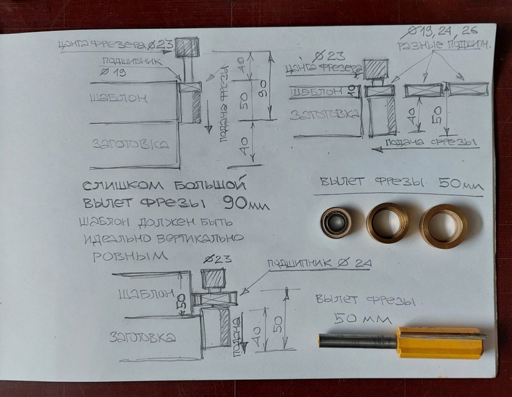

3 часа назад, germes сказал:
Наличие фрезера и копировальных фрез позволит сделать одинаковые заготовки по шаблону. Это обыденная операция в столярном деле.
  Я бы не советовал Вам вести обработку столь сложной формы, фрезером по шаблону удерживая его руками.

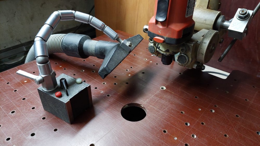

  Посмотрите на сколько мала подошва фрезера на фото, больше половины опорной поверхности будет на весу, малейшее колебание от вертикали и заготовка испорчена (в лучшем случае яма),  большой стол простейшего копировального (можно приспособить сверлильную стойку, в качестве плоскости стола использовать те же полки, остаток мебельного щита, ощупывающий палец расположить на самом краю стола), позволит Вам уверенно вести обработку.
 Есть также некоторые нюансы обработки руками на втором фото;
 - использование стандартного подшипника 19мм и длинной рабочей фрезы, приведет к недопустимо большому вылету фрезы и потребует изготовления очень качественного шаблона (подача фрезы вниз, стенки шаблона строго вертикальны), вылет фрезы 90мм,
 - увеличив диаметр подшипника до 24мм, вставкой, диаметр цанги движению теперь не мешает, снижаем вылет фрезы до 50мм (подача фрезы вниз),
 - изменяем диаметр копировального подшипника дополнительными вставками (подача фрезы по горизонтали), на рисунке слева, вылет фрезы 50мм, требования к качеству изготовления шаблона существенно снижаются,
  Пыли будет очень много, потребуется пылесос, для настройки отсоса выбрасываемой стружки, удобно использовать гибкую измерительную стойку.

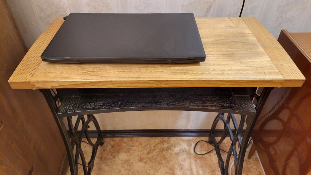

  Еще раз отмечу сложность обработки такой формы, на последнем фото столик, полка которого чем то напоминает форму Ваших, но значительно проще в обработке, фрезеровка полки по дуге ведется на проход.
Работа с электроинструментом вещь опасная, главное не спешить.
Как точно сделан шаблон, такими будут и полки.
Чтобы фреза не откланялась от вертикали рядом с заготовкой прибиваю (можно струбцинами) брусок подходящей высоты, тогда подошва фрезера имеет опору с двоих сторон. Бруск можно прибить не один, а несколько вокруг заготовки.
А можно взять фанеру, подходящего размера, и использовать в качестве стола. Просверлить в ней отверстие под диаметр фрезы, фрезер закрепить с низу, чтобы фреза проходила в отверстие. Так удобнее работать.
И главное быть осторожнее.

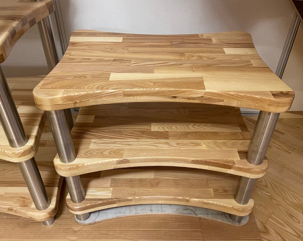

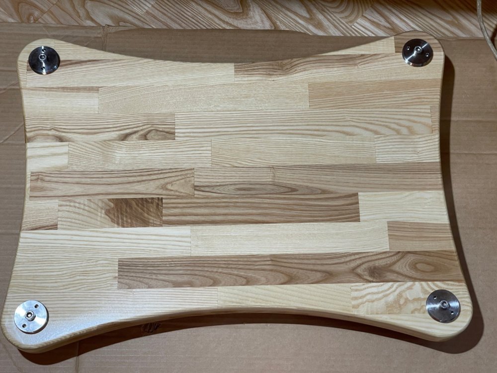

В 21.01.2025 в 15:48, KAI сказал:

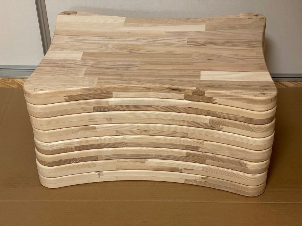

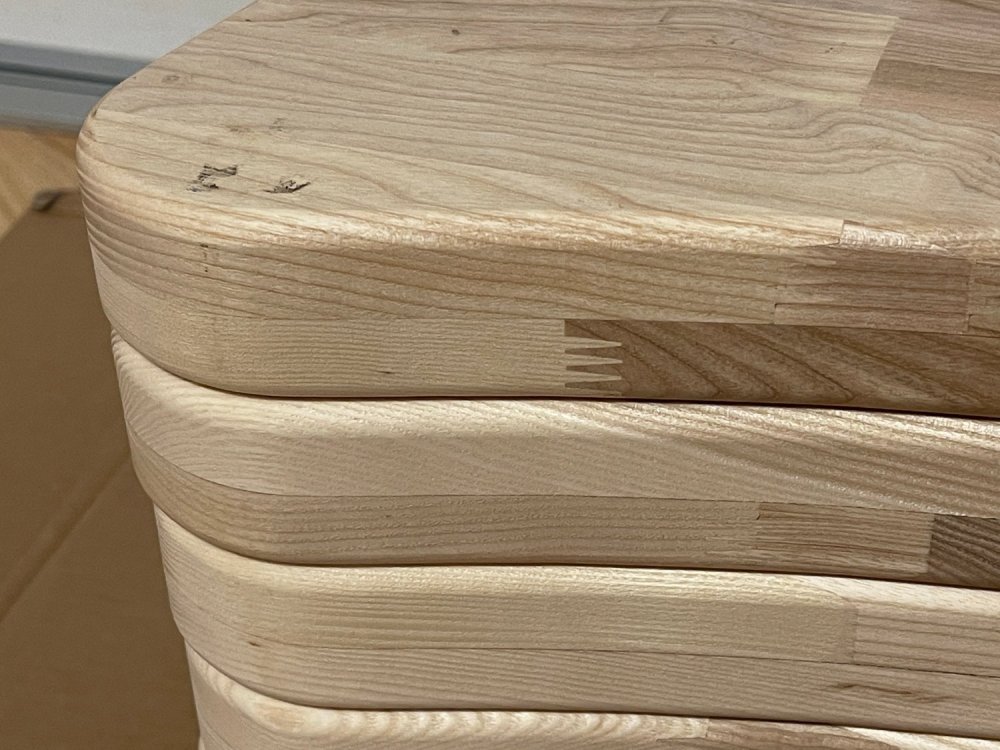

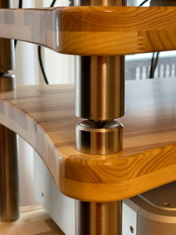

 Огромное спасибо за наводку. Фрезер есть, но опыт работы с ним стремится к нулю. Банально не знал о подобной операции дублирования.
 В моем случае дополнительная сложность состояла в том, что фрезы с длиной рабочей поверхности больше 25мм я найти у нас в магазинах не смог. Следующий момент - действительно, шаблон в данном случае "наше всё".
В любом случае, горшки не боги обжигают и проблемы сопутствующие операции явно преувеличены. За день удалось прогнать полки с весьма достойным результатом. Во всяком случае - мне нравится.
Вошёл во вкус и сходу ещё кромочки снял :smile-11:
Можно приступать к следующему этапу.
  • Like (+1) 6
На мой взгляд надо пройтись темной морилкой. Просто мне не нравится четкие переходы цвета дерева и его структуры. Но это чисто на мой  взгляд и вкус.

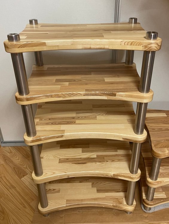

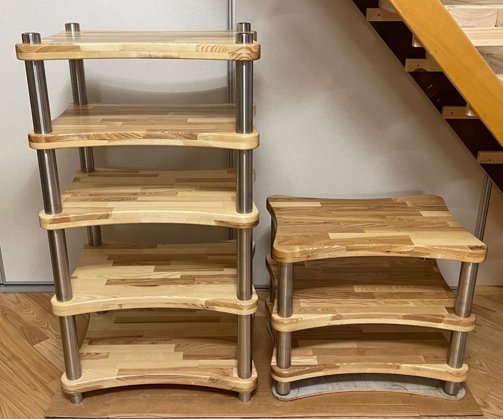

Задуманная этажерка получилась весьма высокой. В процессе реализации решил разделить на две части с возможностью установки одна на другую. Так остаётся больше манёвра на будущее. Большая часть под 4 основных компонента + дополнительная "по требованию".

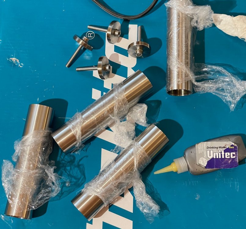

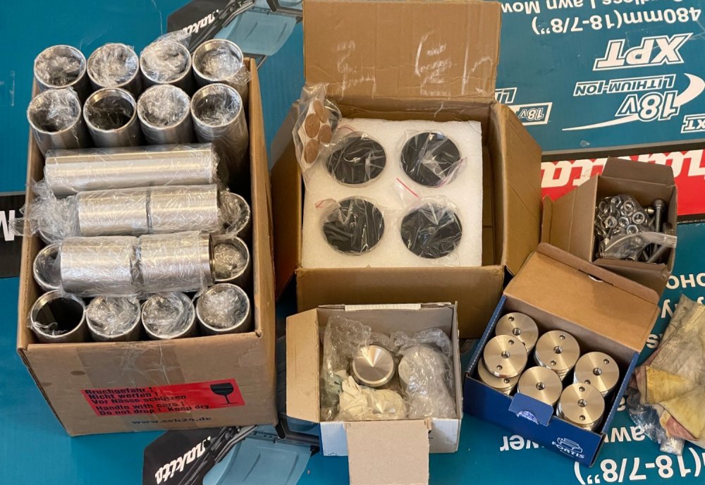

С завершением проекта! Вопрос, шкурный. Какие опоры под ножки планируете, чтоб пол деревянный не продавить?
У ножек с Алишки контактная поверхность весьма приличная. Не думаю, что паркет продавит.
Взял в варианте: большой размер, нержавейка, стальные шарики.
Единственное но: Так, как на картинке они не ставятся. Крепёжное отверстие с резьбой М8 находится в широкой части. Т.е. устанавливать приходится вверх тормашками.

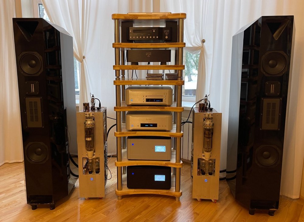

Ну не знаю... Много старания, много работы, аккуратно. Но зачем закрывать прекрасный
вид из окна этими монстрами до потолка... Раньше по долгу службы регулярно посещал
серверную. Там таких шкафов было до горизонта.
Аппаратура заняла лишь часть эркера. Подход к окнам свободный. Первый случай у меня когда и любая перекоммутация не представляет проблемы. Да и уборка "за" тоже.
По поводу "шкафов". Очень долгое время пользовал электростаты. Полочники с сабами стоят сейчас у дочери в комнате. В какой-то момент захотелось погонять у себя полноценные полно диапазонные АС, а они маленькими не бывают :smile-61:Эти ACR хоть по цене не как чугунный мост.
Ещё один технический момент. Верхнюю часть от нижней развязал при помощи шипов. Не знаю, на сколько прям актуально было, но зато устанавливать удобно. Она как бы самоцентрируется в нужное положение. Да и эстетично получилось тоже.
  • Like (+1) 6
Мне нравится, но есть пару вопросов по усилителям, заранее извиняюсь, может быть я где-то, что-то пропустил, какая лампа висит?  Если мощность большая, то я не стал бы на такой высоте их ставить ( у меня сейчас приехали  5 внуков от года( который ходит и вовсе лезет) до 12 лет). Такой конструктив где-то в отдельной студии, но не как общая комната, еще раз заранее извиняюсь.
