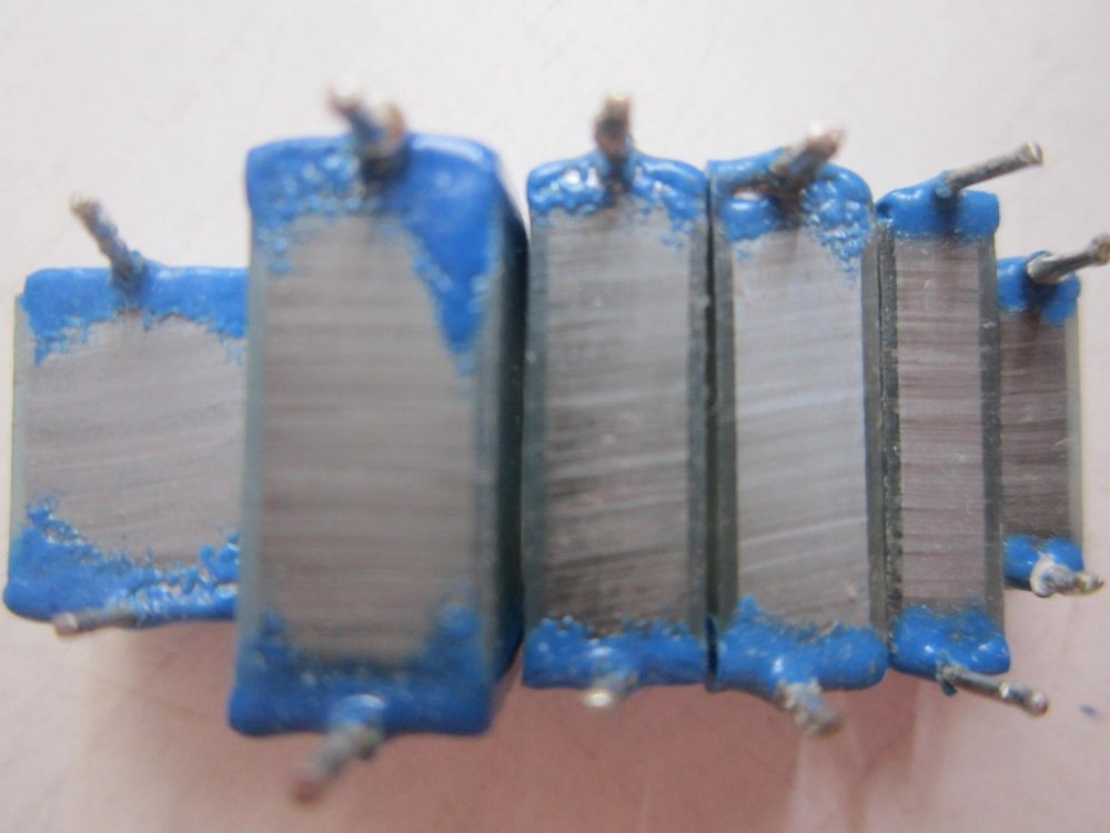

Имел в виду шифр на резисторах. Такого не видел.

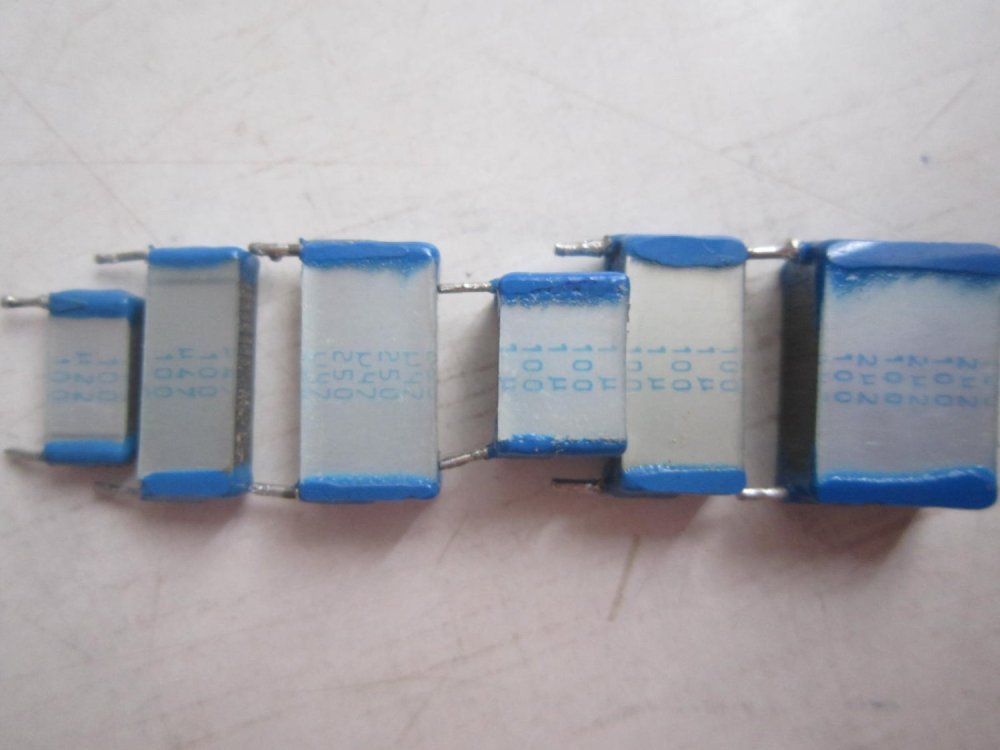

На Авито купил резисторы, смущает маркировка, выводы не магнитятся. Хочу применить в разделительных фильтров акустических систем.
Стояли не в бытовой технике, в блоках эл-аппаратуры. В общем как соберу акустические системы, попробую их подключить и послушать в разделительном фильтре СЧ с динамиком 5ГДШ5-4. Может быть куплю дорогие в deskfi.ru типа KZK white line.
На моих был знак резистор, его стёр на корпусе, видно потёртая полоска. Мне нужна ёмкость 22 мкФ, к выводам этих конденсаторов придётся подпаивать параллельно 3,3 мкФ чтоб было 22 мкФ.
По которым плачет мусорный контейнер.
Есть три таких пусковых конденсатора, На маркировке мкр, ёмкость 19,3 мкФ, 19,4 мкФ, 19,6 мкФ - внутри были ещё разрядные резисторы 1 МОм - я их выпаял. Можно ли их применить в разделительных фильтрах акустических систем ? Кто применял подобные, хочется узнать мнение.
