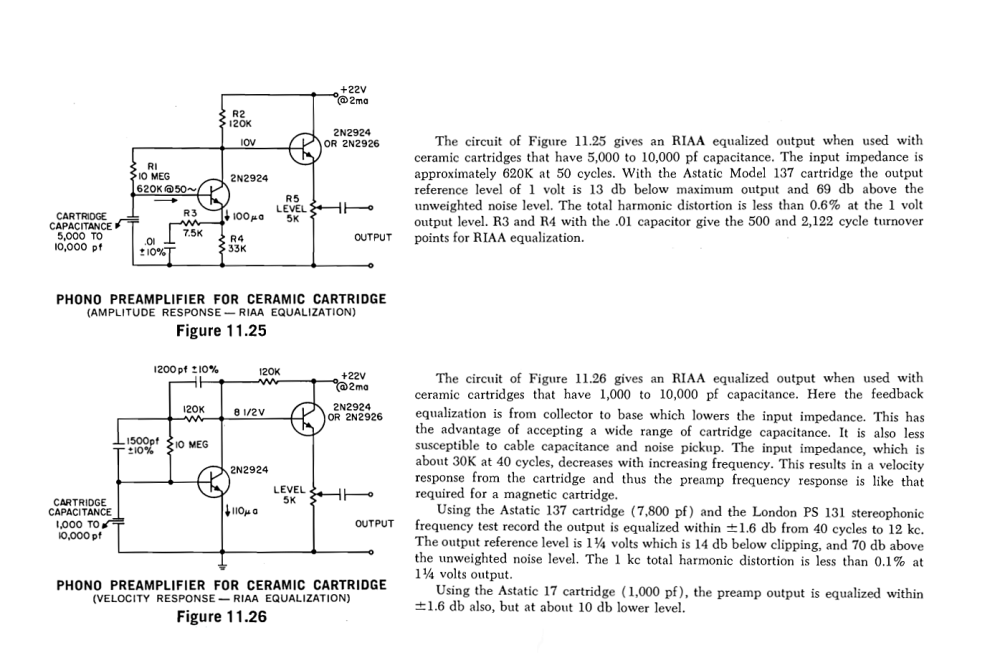

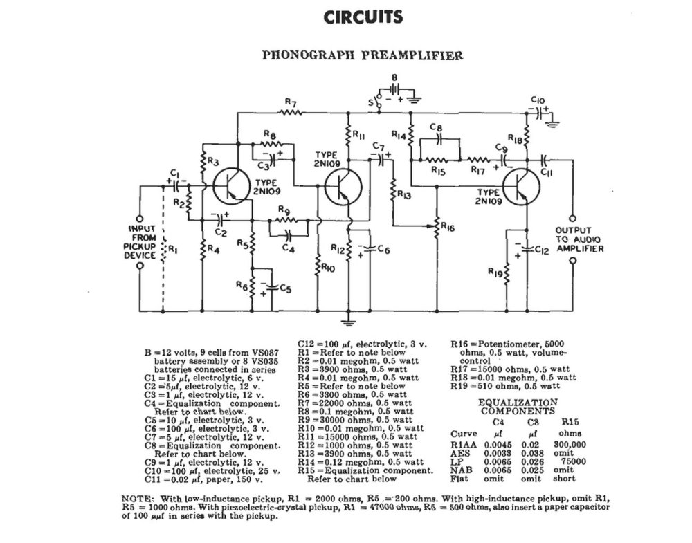

Дженерал Электрик в своем справочнике 1964 года публиковали транзисторные схемы для подключения пьезо-картриджей .

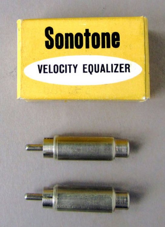

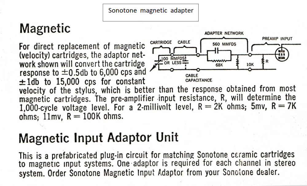

Для пьезо-картриджей был интересный переходник Сонотон , позволявший подключать пьезо картридж на вход обычного ММ-корректора . На Ленко Хэвен была тема об этой цепочке из переходника - https://www.lencoheaven.net/forum/index.php?topic=12092.15

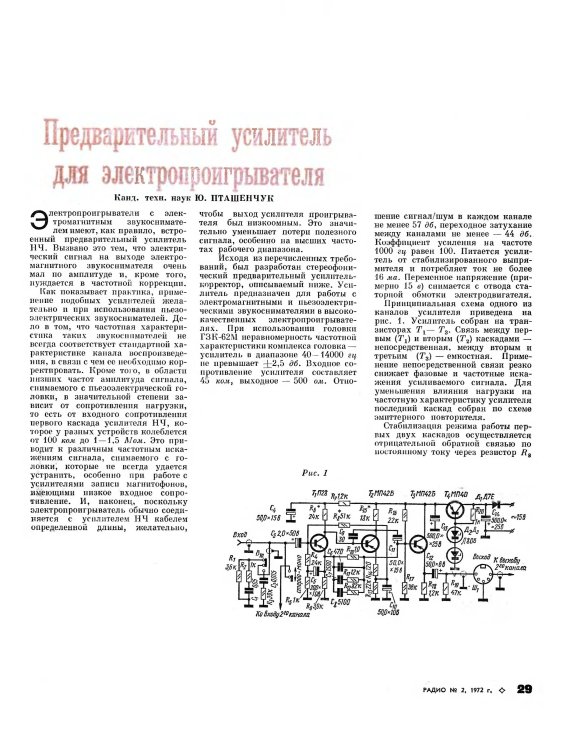

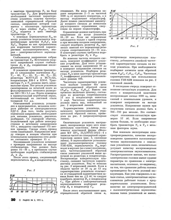

Во многих корректорах тех времен применяли низкоомную нагрузку для пьезокартриджа , и потом усиление и обычную RIAA-коррекцию , как для ММ-картриджа . Такие схемы были и в СССР .

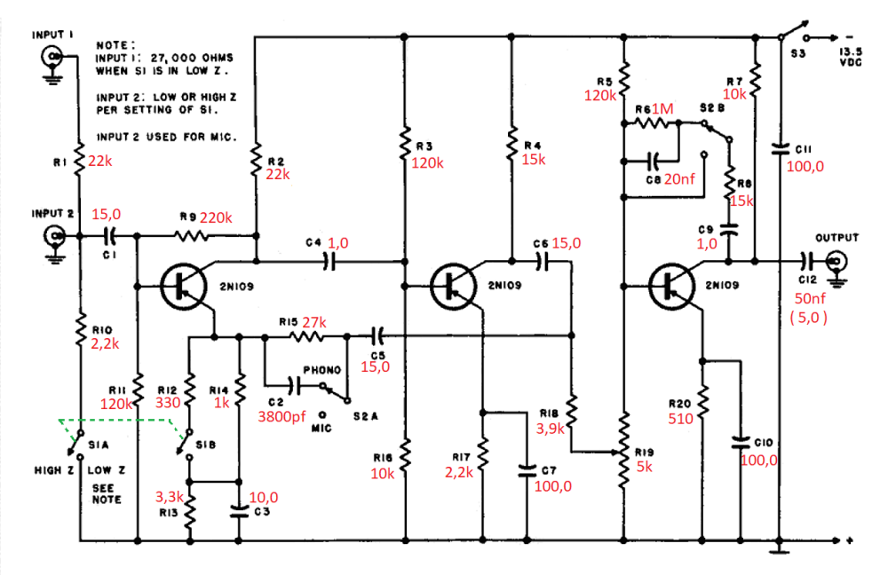

Этот корректор имел двойное питание - мог питаться от батареи , и за доп. деньги Фишер выпускал для него сетевой блок питания . Напряжения - да, указаны странные ,но это схема не из мануала на корректор - схема из фотобуклета Говарда Сэмса ( Fotofact ) . Может там чего-то напутали . Схема , которую публиковал Фишер выглядела так ( номиналы я сам проставил ) . Возможно , схема и не разработка Фишера - похожая схема была в справочнике RCA 1957 года , даже многие номиналы сходятся .
