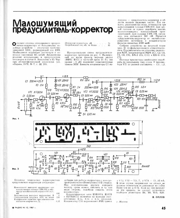

3-й транзистор должен быть подобран попарно в каналах - по бэте и току утечки . А иначе - режимы 3-го транзистора по постоянному току будут отличаться в каналах . Номинал резистора в базовой цепи 3-го транзистора надо будет подбирать . И рабочие точки транзисторов на схеме были указаны ...Вообще - всегда транзисторы для корректоров и микрофонных усилителей подбирают . И немцы это делали , и американцы это делали в фоно-корректорах в 60-70-е годы..... П.С . - Честно говоря , я не понимаю , как можно собрать корректор с 2 идентичными каналами - имея штучное количество транзисторов .....
- 637 replies
- riaa
- фонокорректор
(and 6 more)
Если в качестве второго транзистора стоит МП-25 или МП-26 - его тоже лучше заменить на МП-16 или другой .... Если сначала замените транзисторы только в одном канале , а во втором канале оставите МП-25 ( или МП-26 ) , и потом сделаете замер АЧХ обоих каналов ( через RMAA или другую прогу ) - увидите разницу очень наглядно . Эта разница может составлять около 4дб на частоте 30 гц ( НЕ в пользу МП-25 /26 ) . Я делал такие сравнения .

Можете поставить МП-16А .
- 637 replies
- riaa
- фонокорректор
(and 6 more)
Он будет влиять на АЧХ корректора - на НЧ ( совместно с резистором 470 ком ) .

Всё немного не так . Есть там еще и кодерчик С5 - номиналом в 20 нф . Значит - еще минимум 2 параллельных кондера ( если применять КСО или СГМ ) . В такой ситуации - проще применить пленочные конденсаторы и не громоздить для 3-х транзисторов батарею из СГМ ( или КСО )

Схема была не моя , а Телефункен . Я только добавил в его схему 3-й каскад . И еще : если транзисторы МП-26 на плате корректора заменить на что-то типа МП-16Б , МП-42Б , МП-21А и подобные им - звучание на низких частотах заметно улучшится . Это было проверено измерениями - года 3 назад . Но возможно придется заново подобрать номинал резистора в базовой цепи 3-го транзистора ( до получения 1/2 Uпит на коллекторе 3-го транзистора ) , это зависит от бэты 3-го транзистора . В цепях 1-го и 2-го транзистора никаких настроек делать не придется - в этих каскадах работает общая обратная связь .
