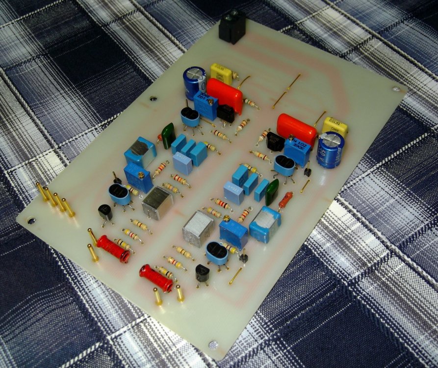

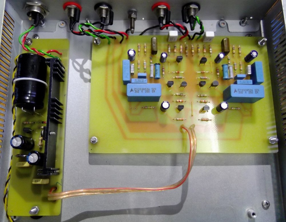

Схему этого корректора - по сути NAIM не меняет уже несколько десятилетий . Меняется только разводка печатных плат . И есть МС-вариант этого корректора (у него тоже менялась только разводка печатных плат ) . Схема корректора NA-322 сейчас применяется в модели Stageline ( c другой разводкой платы ) , и пару лет назад китайцы наладили выпуск своего КИТа по этой схеме ( он на фото ) . Этот КИТ , кажется , и сейчас ещё можно купить у китайцев всего за пару чатлов .

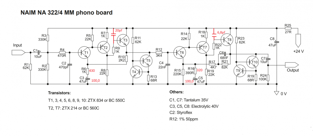

Корректор по схеме NAIM NA-322 несколько лет назад я собрал для себя . Транзисторы я применил другие , и увеличил усиление схемы до 40 дб ( подбором резисторов обратной связи ) .Вот схема с моими изменениями . Конденсаторы в цепях коллекторов Т3 и Т8 пришлось поставить из-за ВЧ-генерации схемы - транзисторы я применял не такие , как было у Найм . Разводку платы я применил Наймовскую . Но корректор хорошо звучит , его АЧХ очень близка к стандарту RIAA . Питание корректора я делал от стаба на LM-317 ( как было и у NAIM ) . В моем экземпляре -добавлены цепи настройки под картридж ( настройка емкости входа и входного сопротивления ) - цепи настройки на схеме не показаны .

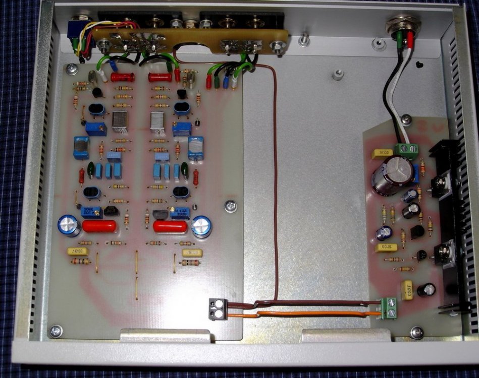

Еще один MM-корректор с однополярным питанием . Этот фоно-преамп входил в состав предов NAIM 32-й , 42-й и других серий начала 80-х годов . Плата корректора имела маркировку NA-322 , и её схема никогда официально не публиковалась в документации NAIM . Схему выложил один немецкий владелец такого преампа - он срисовал её со своей оригинальной платы NA-322 . Описание в пдф-документе под фотографией содержит и разводку оригинальной платы Найм . NAIM NA 322-4 updated.pdf

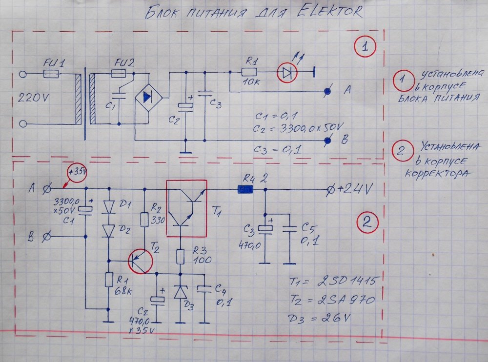

Полевик-повторитель служит для уменьшения входной емкости . Потому , что емкость второго каскада ( SRPP ) - довольно большая . И об этом упоминается в публикации Электор . Полевик-повторитель выведен на режим максимального динамического диапазона ( для этого мне и пришлось изменить цепь его смещения ) . А по поводу шума - шумы у этой схемы меньше минус 80 дб . У него шумы заметно меньше , чем у многих транзисторных корректоров ( и эти шумы меньше , чем в схеме Электор на 4-х транзисторах серии BC549/559 ) . Звук у этого корректора SRPP - очень динамичный , и комфортный . Очень приятно звучит . Спектр гармоник моего экземпляра - соответствует указанному в статье Электор ( делал замеры через RMAA и карту ASUS Xonar ) .

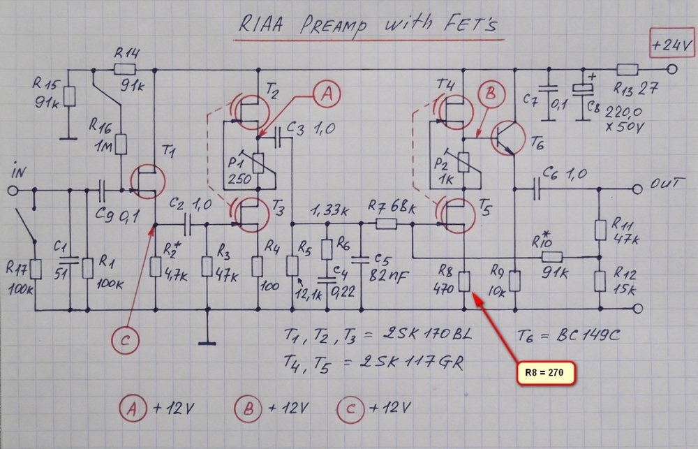

Год назад в качестве эксперимента собрал фоно-преамп на полевиках 117-й и 170-й серии (Тошиба ) с пассивной цепью коррекции . Пара десятков таких транзисторов как то залежались у меня ( лет 12 назад покупал их для другого проекта ) . Из тех , что остались - подобрал пары для корректора . Схема - взята из публикации в ELEKTOR за 2004 год . НО - там применялись сборки 389-й серии , а сейчас ( как я понял из поисков ) - они , скорее всего , фейковые . Поэтому я применил те полевики , что были у меня .... В схему внес небольшие изменения - изменил режим смещения входного полевика , уменьшил усиление ( у меня оно поначалу получилось больше 46 дб ) , изменил схему блока питания ( применил стабилизатор по схеме TeddyReg ) . Плату , конечно тоже - сделал свою .....В общем-то должен сказать - этот корректор звучит очень хорошо , и имеет ОЧЕНЬ низкий уровень шума ( из моих 7 корректоров - у него получились самые маленькие шумы ) . Вот оригинальная публикация ELEKTOR ( в пдф-документе под снимками ) и схема моего варианта . RIAA Preamp with Fets.pdf

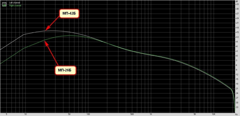

Приветствую всех ! Я тот самый В.Савинов , о котором упоминается здесь . Эту тему я нашел случайно , и поскольку германиевые корректоры интересны мне - я решил зарегистрироваться на этом форуме . Касательно схемы в первом сообщении этой темы - должен сообщить некоторые нюансы . Этот корректор ( на П-28 и МП-26 ) был самым первым из серии германиевых корректоров , собранных мной . Он был изготовлен 7-8 лет назад . До этого я изготавливал только кремниевые корректоры . И в нем я применил те германиевые транзисторы , которые у меня тогда были под рукой - это был эксперимент . Впоследствии эту схему я собирал еще несколько раз с применением других транзисторов . Так вот , как показали замеры - применять в этой схеме транзисторы МП-26 ( или МП-25 ) не стоит . С этими транзисторами получается очень большое несоответствие характеристике RIAA на низких частотах ( до 5-6 дб на частоте 20 гц ) . Поэтому в качестве VT4 /VT5 лучше применить что-то другое ( например МП-21 /МП-16/МП-40-МП-42 ) . В этом случае - отклонение от RIAA на низких частотах будет значительно меньше . Это было выявлено путем сравнительных замеров при отработке других экземпляров этого корректора ..... Несколько таких корректоров я собрал на транзисторах АС-122 ( Телефункен ) - для себя и своих друзей . В основе этого корректора - схема классической "двойки " ( к которой был добавлен 3-й каскад ) , и у таких схем всегда есть некоторый недобор усиления на низких частотах ( 2-3 дб на частоте 20гц ) . Такой недобор усиления есть и у кремниевых корректоров-"двоек" . Но звук у этого корректора очень комфортный , и слушать его приятно . Повторюсь - не применяйте в этом корректоре МП-26 ( МП-25 ) . Эти транзисторы в дальнейшем я применял только в стабилизаторе питания корректора .
