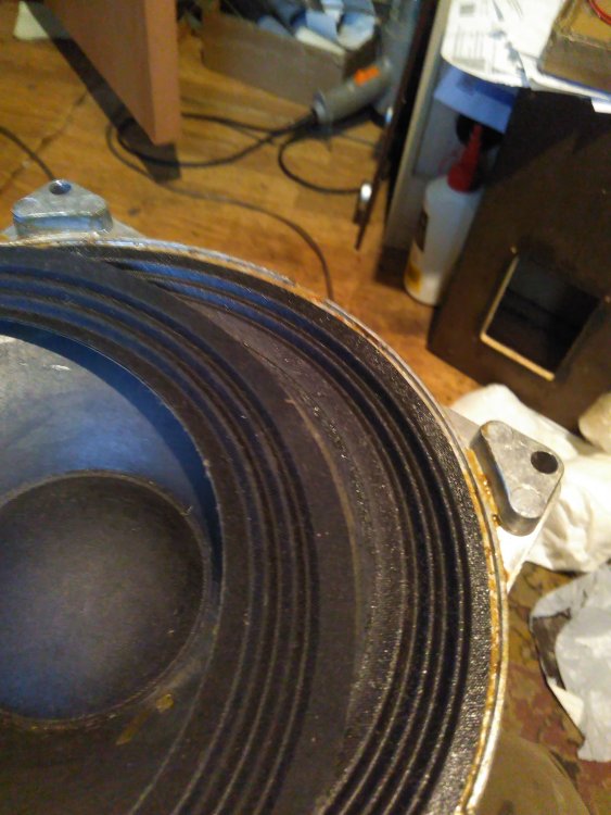

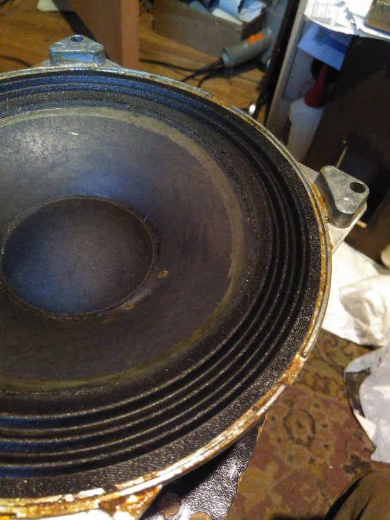

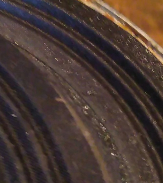

За жизнь переклил 3..4 динамика, опыта мало поэтому. Сейчас "вляпался" в какой то ацетон, он белесые разводы оставил при высыхании на подвесе и грамм на самом диффузоре, вид ужасен, пробовал слегка 646 отмывать, чуть помогло...мыть сильней поведет диффузор при высыхании, что делать ума не приложу. Подкрасить? Как чем и чтоб не добавить ни веса, ни жесткости ни тембральной окраски ... никаких тюнинг обмазок промазок типа хитиновых не рассматриваю. Буду признателен за помощь.

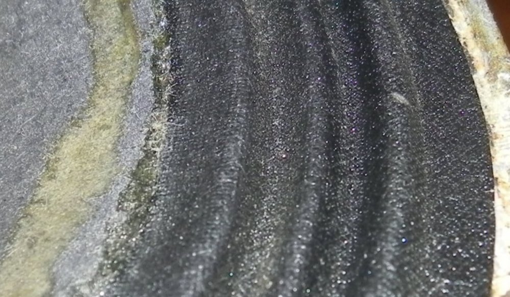

Самая простая пропитка, которую использую для тканевых подвесов:
Протираю тщательно подвес растворителем 650.
Изготавливаю пропитку из растворителя 650 и эпоксидной смолы (без отвердителя), в зависимости от густоты состава по желанию, + добавление тонера.
Поверх тщательной протирки -  наносится тонкий слой состава. Практически не высыхает, но эластичность подвеса -  восстанавливает.

Нет, не забыл. Вчера был сильно занят.
Обработанный более года назад - блестит немного. На втором фото - необработанный новый подвес на фоне обработанного.
Возможно блики фото, но я не вижу равномерно распредёлённого покрытия, но при этом наблюдаю отдельные комки .
Есть ощущение, что смола как ртуть, стремиться собраться в плотную массу, высушивая места, где был более тонкий слой нанесён.
Возможно такое фото....
Да, так лучше, но оценить пропитку конечно можно только держа в руках сам динамик.
Спасибо.
В отличии от нового или старого высохшего, эффект значительный. Да и на клиентские динамики получаю хорошие отзывы.
