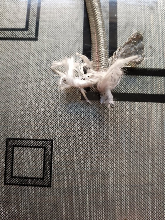

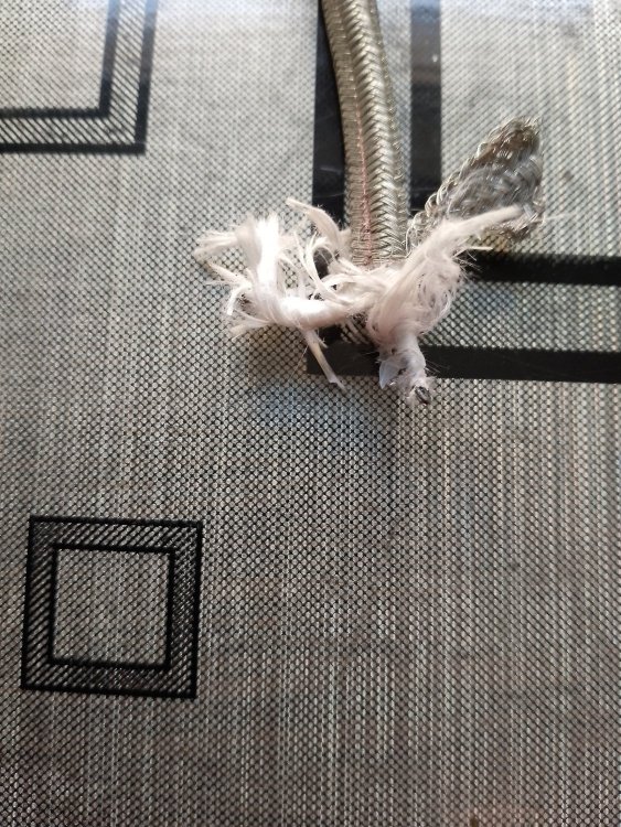

Доброго здравия Всем! Принесли бухту, похож на аэро, но такой конструкции я еще не встречал, многожильный обмотан стекловолокном, поверх намотана полоса из фторопласта, потом 2 жилы сложены заключены в тканое стекловолокно, поверх экран, конструкция получается плоско-овальная.
