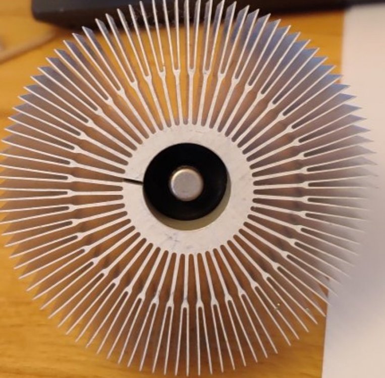

По выбросил из панельки всё дополнительное. Вторая сетка через 1к. Температура анода во время обмера под 180C. Нужно дуть или серьёзный дополнительный радиатор. Но в общем - не плохо.

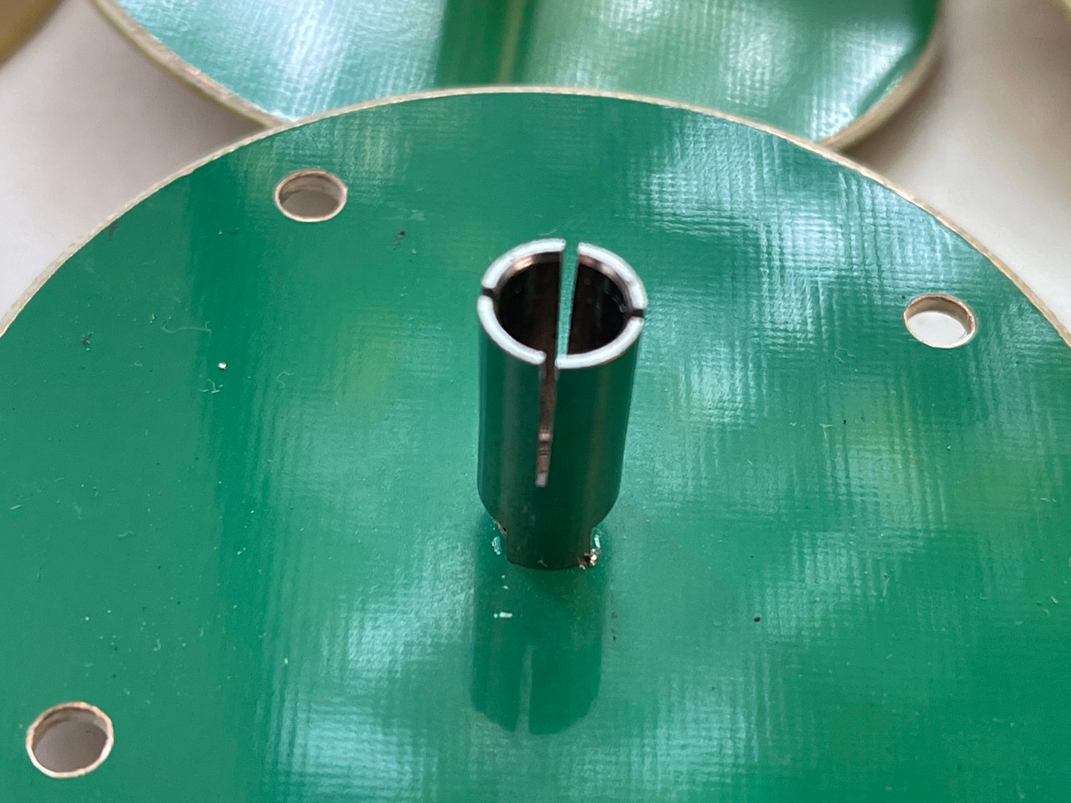

Берем от проца, попроще. По-моему, там анод имеет резьбу. Для колпачковых цангу делал - разрез и садишь с натягом.
4 часа назад, BAA сказал:
Нет, у этих всё одно целое. У нас блошинник разогнали вконец и даже с трудом себе представляю, где можно поглядеть подобные радиаторы. Хотя решаемо конечно. Без дополнительных мер припой на хомуте плавится :smile-35:
Брал типа таких, потом отверстие, чуть меньше 20. Подгонял разверткой. И пропИл. Разжал отверткой и поставил. Изображение от DEEP COOL Alta9.

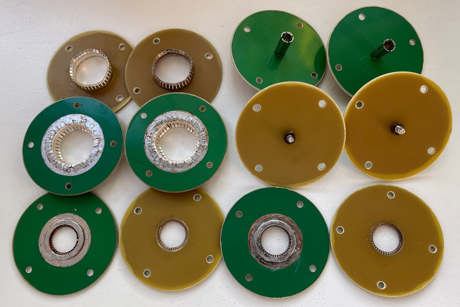

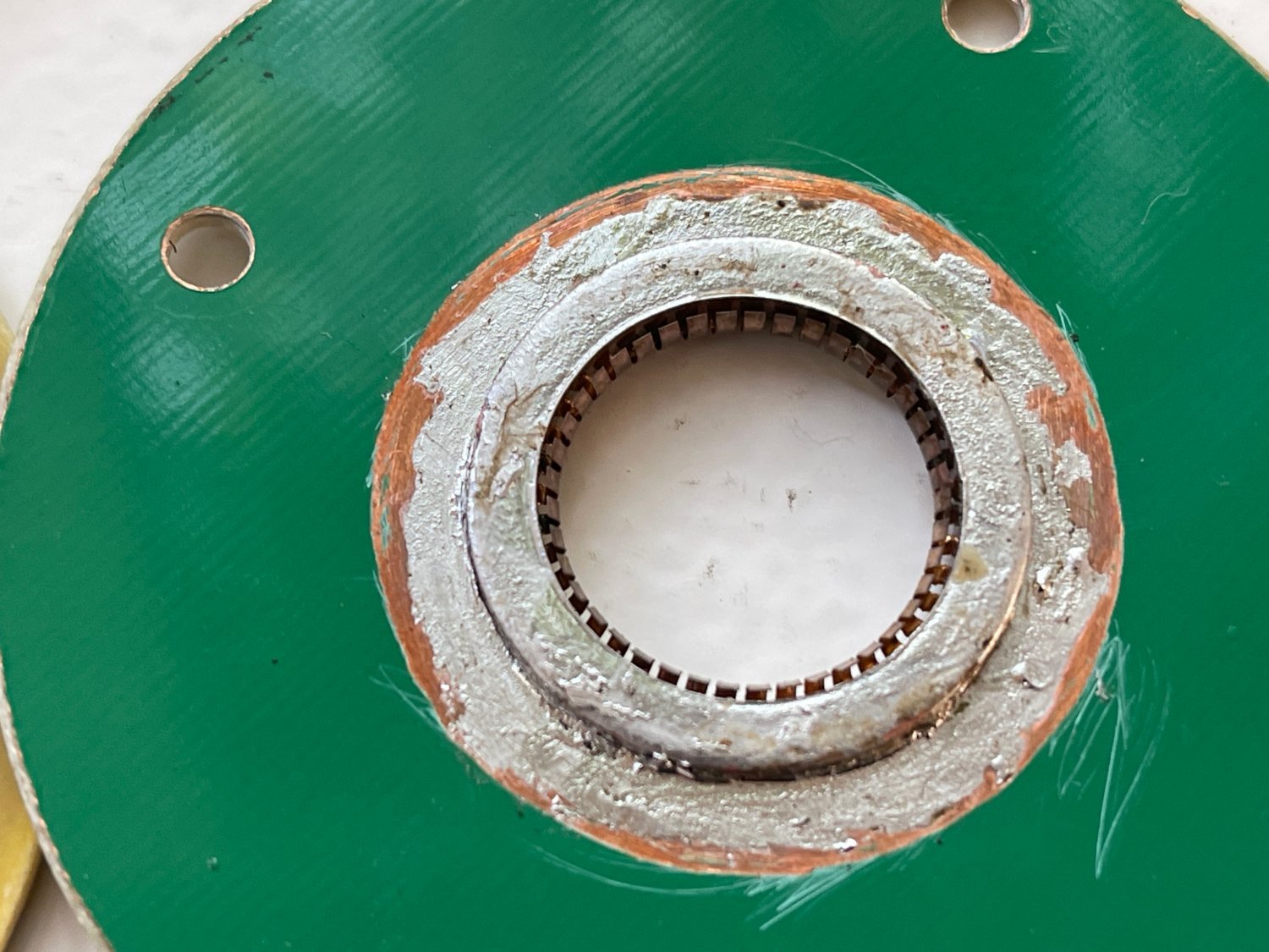

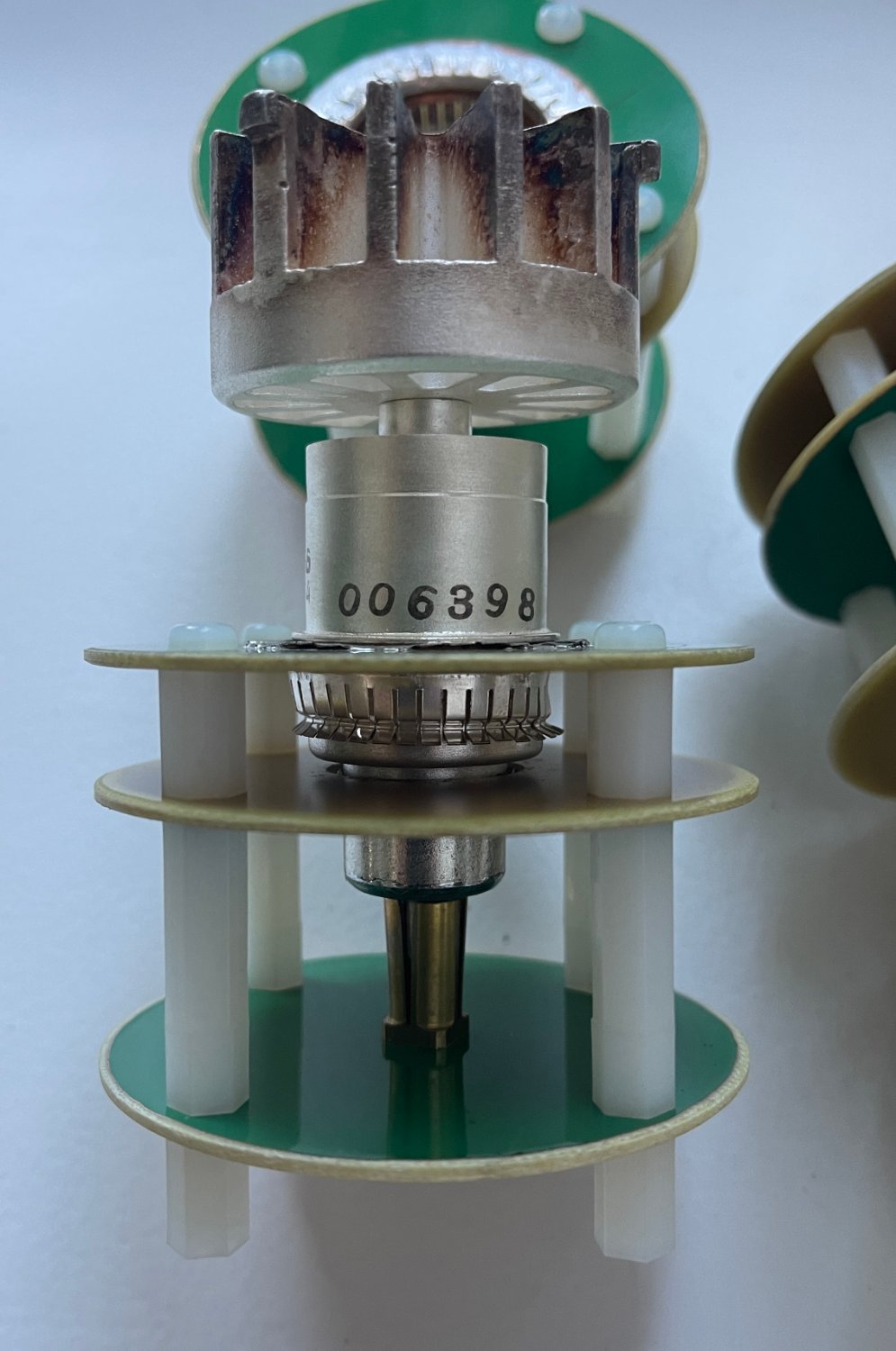

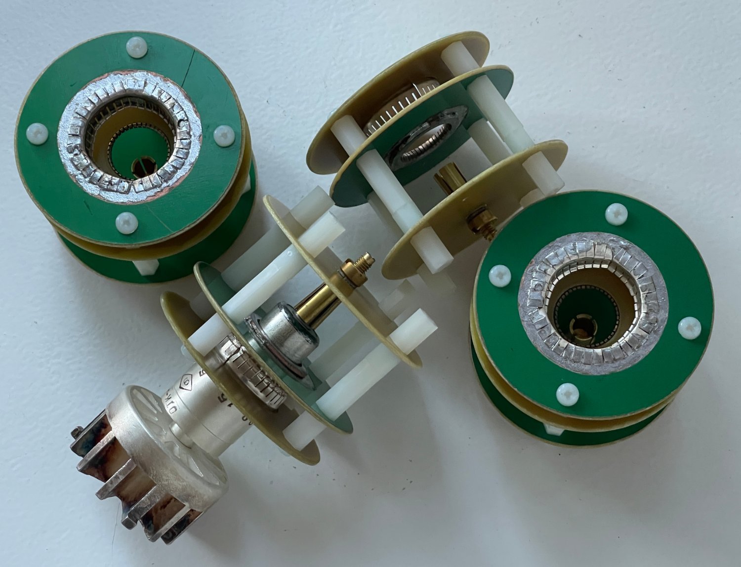

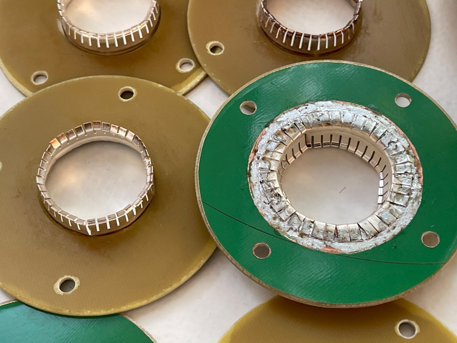

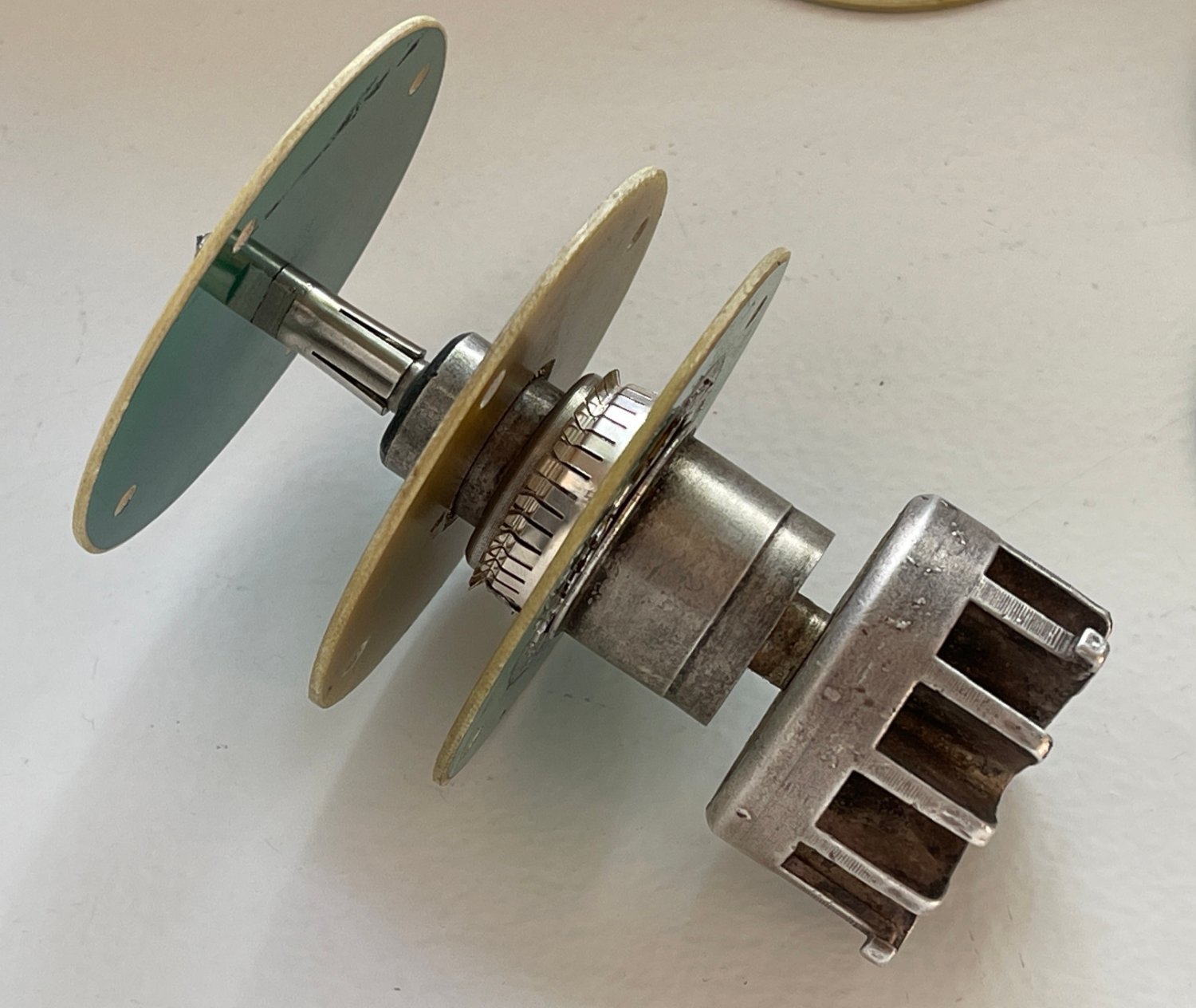

Сделал панелек под ГИ-15Б и аналогичные по геометрии.
Нужно ещё только дистансеров пластиковых прикупить и стянуть воедино.
IMG_5054.thumb.JPG.9457512edaf770413d2cdd10871d2132.JPGIMG_5053.thumb.JPG.b30c7853bfed1e28558ae10c0a11b214.JPGIMG_5052.thumb.JPG.b1229aec687320fe50f4de349c30b95a.JPGIMG_5051.thumb.JPG.63538a89bdfbbd729ebaac0fe4f5f04b.JPG
Ни как с завода конечно :smile-06: , да где же их взять....

Заводские панельки не найти, да их скорее всего и не существует, тк такие лампы сразу в волноводы порой устанавливали )
58 минут назад, W_L сказал:
При наличии готового модуля завсегда можно изъять из него необходимое :smile-03:
Под ГИ-7Б у меня есть одна. Под семейство 2с39 даже в различных исполнениях. Давно хочу пристроить куда-нибудь :smile-59:
