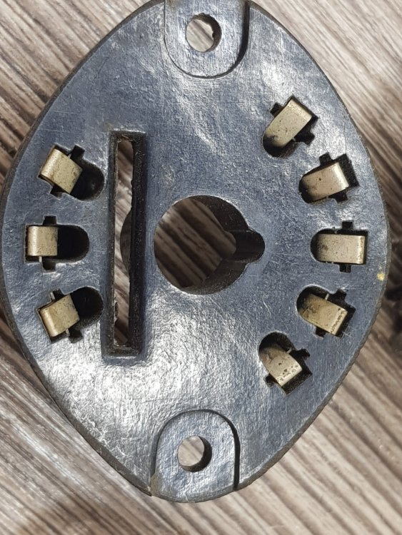

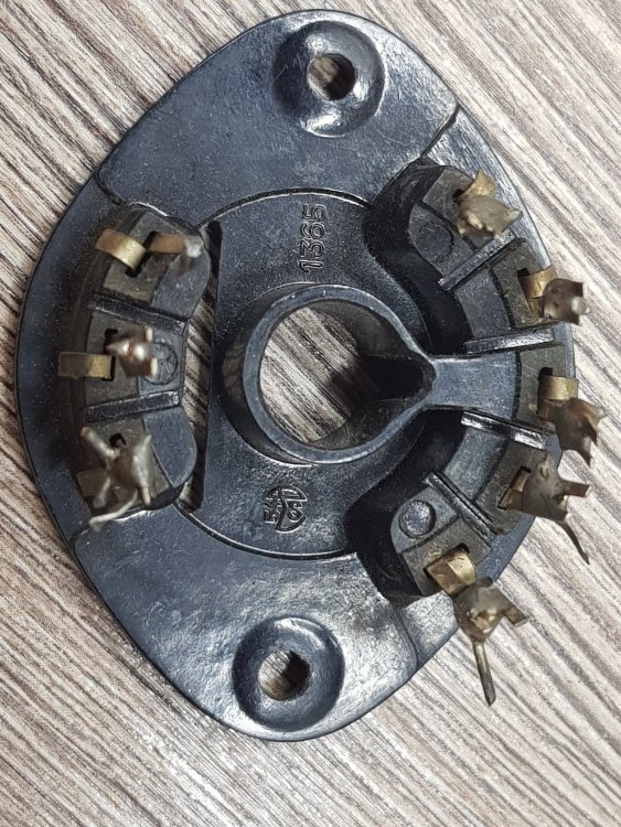

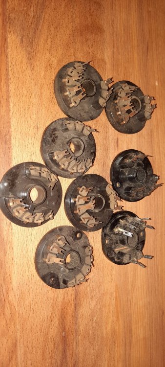

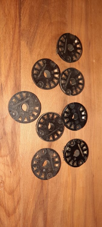

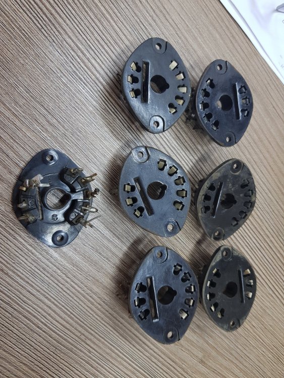

могу продать по 700р за шт, новые, винтаж, немцы
6шт
Самые не удобные в установке. Только в шасси от приёмников.
