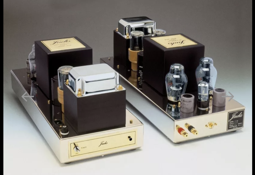

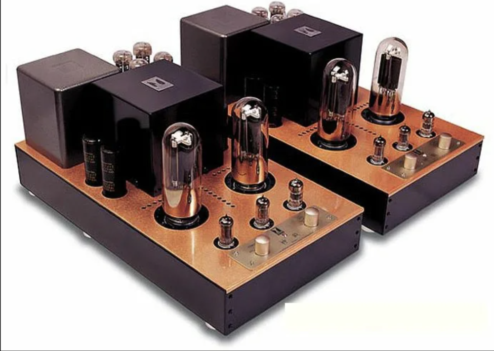

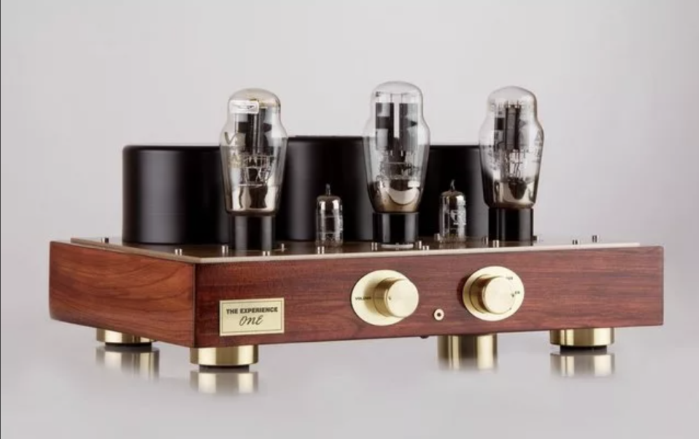

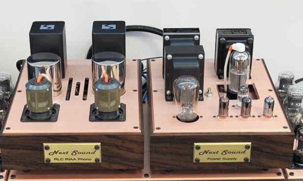

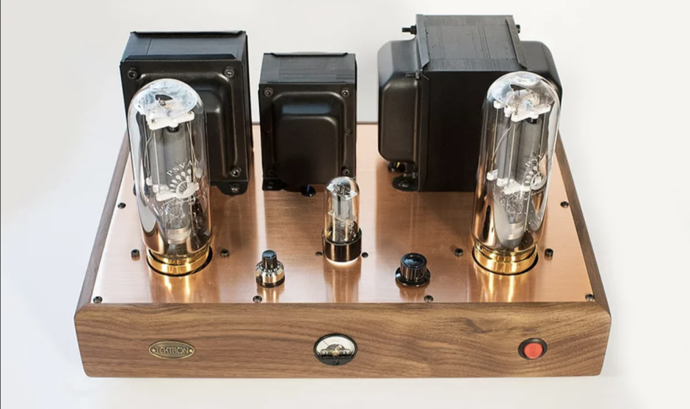

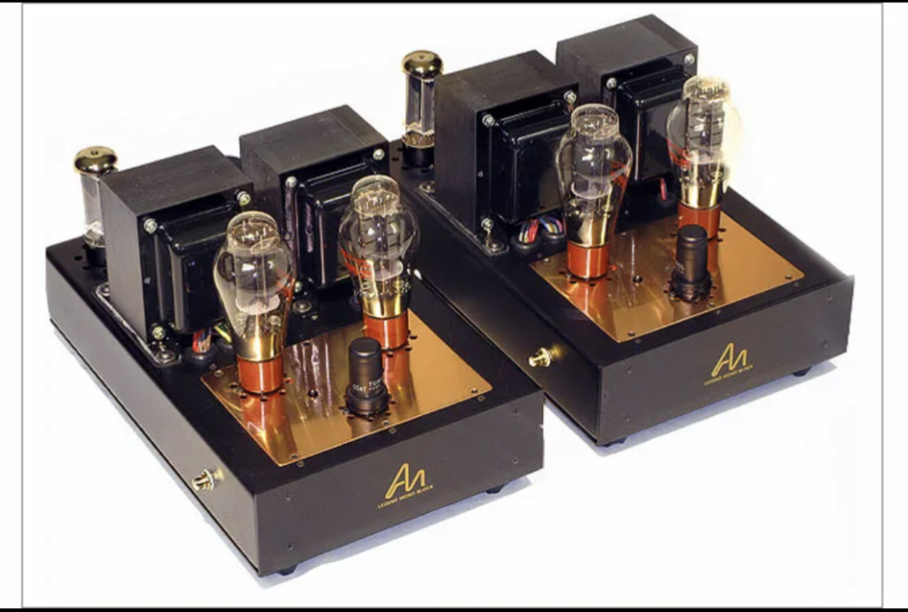

Нужна разработка проектирование верхней панели лампового усилителя однотакта. Верхняя панель из металла.
Расположение радиоэлементов поверх панели и комплектующих должно быть по каноном схемы и подходам хай энд.
Также приветствуется изготовление корпусов под ключ, с предварительным согласованием дизайн макета.
Просьба обращаться с предложением в ЛС.
