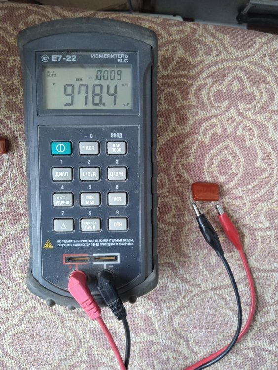

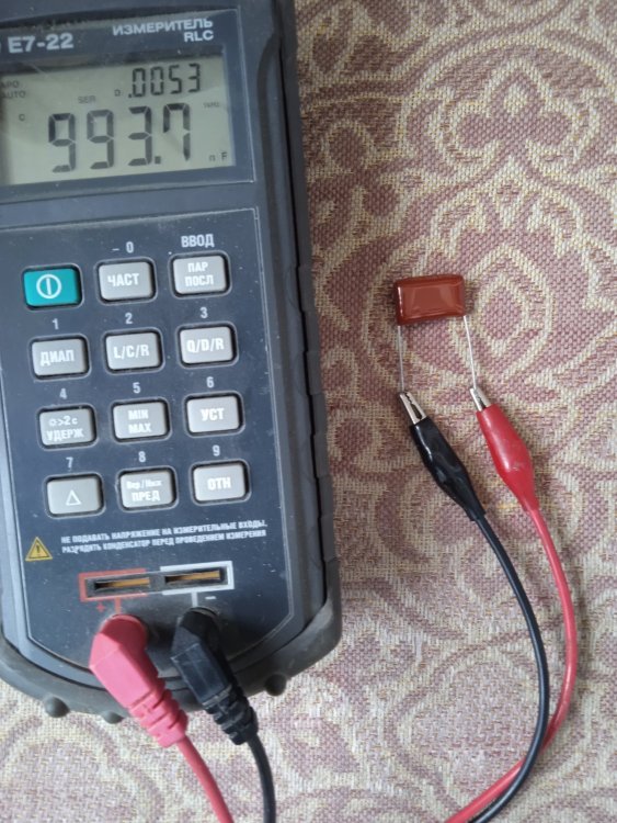

Решил открыть тему, не знаю стоит или нет.. Ну фурумчани сами решать. На данный момент использую часто БУ. Новый покупался как полипропилен. Толщина 7мм
напряжение 400в типа нашего К73-17. По тангенсу угла потерь лавсан. Теперь БУ с телика емкость немного ниже и всего 250в и потолще 9мм но тангенс 0.009. Я ставлю БУ. и не прогадал. Также и резисторы, за лампы вообще молчю.
IMG_20231113_123452_1.thumb.jpg.9383adb7366e62b375aafe97ccc39797.jpgIMG_20231113_123405.thumb.jpg.867f625ef36f448c4ebc0d39653ce4c6.jpg
