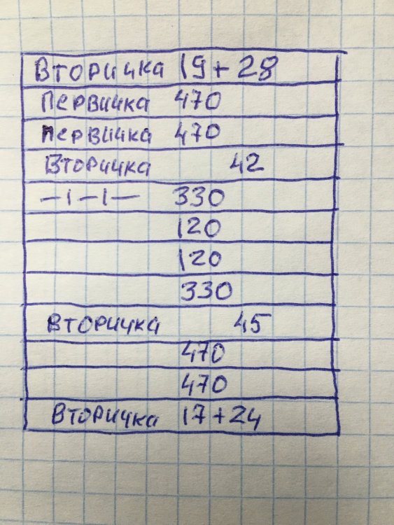

8 часов назад, gu-48 сказал:
Диаметр штатной первички 0,18мм по лаку примерно!!
В наличии провод 0,2мм по меди. Мало наверно.
Для мощности 20-30Вт провод диаметром около 0,23-0,25мм нужен, но в это железо не влезет кмк, если только добавлять пластин в набор пересчитывать число витков, но это будут уже совсем другие трансформаторы.

Оформил в таблицу схему намотки.
Обратите внимание на разброс кол-во вит. вторички в секциях!( вторички все подписаны)
По первички тоже разброс по секциям, ну это то ладно( округлил).
