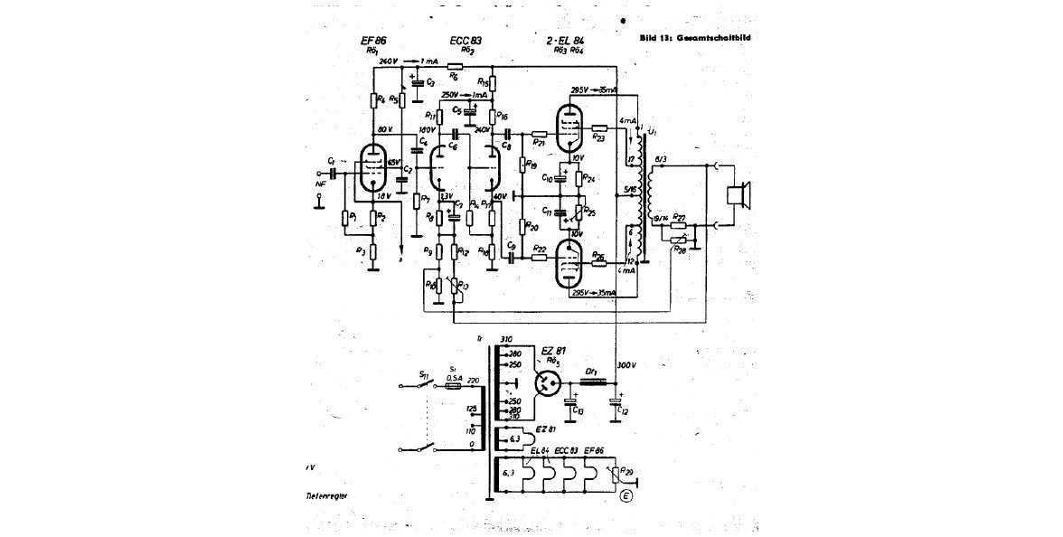

Общая схема
Двухтактный оконечный каскад разработан по ультралинейной схеме для режима AB. Свойства этой схемы следует кратко пояснить.

Каскад фазоинвертора (вторая система двойного триода ECC 83) построен по зарекомендовавшей себя схеме катодина; первая система работает как предварительный усилитель. В качестве каскада регулировки тембра дополнительно используется лампа EF 86. Настройка четырех различных звуковых окрасок осуществляется с помощью кнопок, в то время как два других регулятора позволяют выполнять любые изменения во всем диапазоне частот. Блок питания выполнен с запасом, так что он может дополнительно взять на себя энергоснабжение радиоприемной части.
Схема

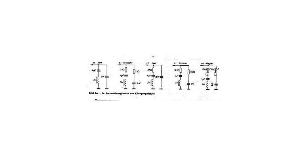

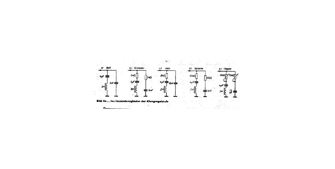

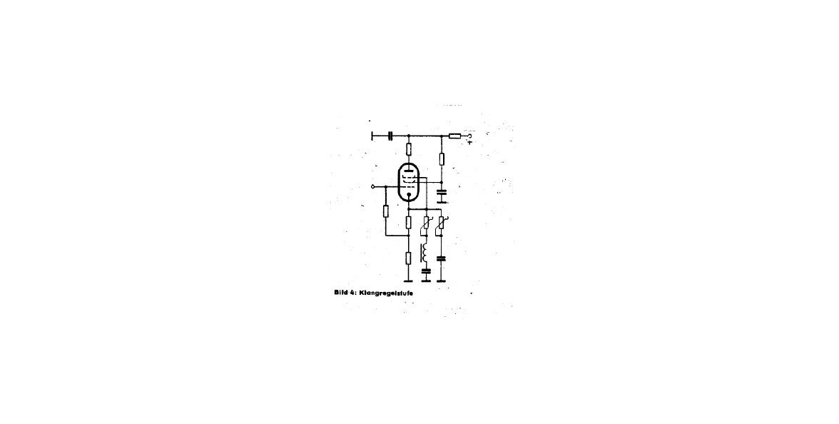

Каскад регулировки тембра
Хотя ценность или необходимость такого каскада часто оспаривается, промышленность оснащает свои топовые модели почти исключительно соответствующими элементами коррекции тембра. В большинстве случаев между двумя каскадами усиления используются RC-цепочки, частотная зависимость которых за счет изменения поворотных регуляторов вызывает подъем или ослабление определенных частотных диапазонов. Согласно Рис. 4, выбран другой способ воздействия на частотную характеристику. Из-за высокого сопротивления обратной связи возникает сильная отрицательная обратная связь по току, в результате чего общее усиление снижается примерно до десятикратного остаточного усиления. Путем шунтирования канала обратной связи импедансными цепями можно сильно поднять отдельные частотные диапазоны. Последовательный резонансный контур с f = 55 Гц обеспечивает подъем низких частот, в то время как конденсатор устраняет обратную связь на высоких частотах. Однако, поскольку максимальный подъем требуется не всегда, его можно плавно снижать до нуля с помощью промежуточных регуляторов. Каскад регулировки тембра, будучи первым каскадом усиления, естественно, особенно чувствителен к помехам; поэтому была использована малошумящая лампа EF 86.
Для звуковых окрасок «Бас», «Оркестр», «Джаз», «Речь», «Регуляторная настройка» перед импедансными элементами включаются различные резисторы, значения которых определяются экспериментально в соответствии с заданной частотной характеристикой. Получающиеся в результате комбинации показаны на Рис. 5, в то время как Рис. 6 представляет частотную характеристику, измеренную по всему усилителю на выходе для громкоговорителей.
Для переключения используется кнопочный регистр фирмы Neumann, Кройцбург/Верра, нормальное исполнение которого имеет три замыкающих и три размыкающих контакта на каждую кнопку. Чтобы сделать этот узел как можно меньше, конденсаторы и 0,1-ваттные резисторы припаиваются непосредственно к кнопочным переключателям. На Рис. 7 показан монтаж четырехкнопочного регистра, где звуковые окраски по Рис. 5b...5d включаются нажатием соответствующей кнопки, в то время как воспроизведение баса по Рис. 5a получается, когда ни одна кнопка не нажата. Если же требуется иметь возможность выбирать каждую отдельную звуковую окраску нажатием кнопки, применяется пятикнопочный регистр, монтаж которого приведен на Рис. 8. Особое экранирование кнопочного регистра не требуется, однако провода накала не должны прокладываться в непосредственной близости. Земляные точки импедансных элементов должны быть подключены вместе к земляной точке лампы EF 86, так как в противном случае неконтролируемые токи по шасси могут привести к появлению фона, из-за чего не удастся выдержать уровень собственных помех в -75 дБ.
Предварительный усилитель и фазоинверторный каскад
Эти два каскада на лампе ECC 83 не представляют никаких особенностей с точки зрения схемотехники. Чтобы напряжения со сдвигом фазы на 180° для раскачки оконечных ламп были как можно более одинаковыми, рекомендуется использовать резисторы R₁₁ и R₁₂ с жестким допуском.
Оконечный каскад
Очень существенную роль в безупречной работе играет выходной трансформатор. При его расчете необходимо учитывать различные факторы:

Для каждой оконечной лампы имеется отдельный катодный резистор, один из которых (R₂₅) с большим номиналом сопротивления и регулировочным хомутом позволяет установить оба анодных тока покоя на одинаковую величину. Независимо от этого, выгодно использовать две ламы с максимально одинаковыми характеристиками (Ia, S). Напряжение отрицательной и положительной обратной связи снимается с выходного трансформатора и через соответствующие делители напряжения подается в катодную цепь первой системы лампы ECC83. Частотная характеристика усилителя согласно Рис. 12 без каскада регулировки тембра практически прямолинейна от 30 Гц до 20 кГц. Накал заземлен через потенциометр баланса фона.

Перед вводом в эксплуатацию необходимо провести тщательную проверку на отсутствие ошибок в монтаже. В зависимости от нагрузки блока питания только усилителем или дополнительно радиоприемной частью, необходимо с помощью вторичных отводов на сетевом трансформаторе установить постоянное анодное напряжение на сглаживающем конденсаторе равным 380 В. Все значения токов и напряжений приведены на общей схеме (Рис. 13).
Усилитель сначала следует протестировать без подключения каскада регулировки тембра. С помощью R₂₅ токи покоя анодов обеих оконечных ламп должны быть отрегулированы до одинакового значения (35 мА). Для настройки динамического внутреннего сопротивления на ноль на вход лампы Rö₂ подается небольшое напряжение звуковой частоты или напряжение 50 Гц, и параллельно подключенному громкоговорителю (или эквивалентному омическому сопротивлению нагрузки) подходящим прибором измеряется выходное переменное напряжение. Оба регулятора R₁₃ (отрицательная обратная связь) и R₁₇ (положительная обратная связь) поочередно регулируются до тех пор, пока при отключении или подключении громкоговорителя выходное напряжение перестанет изменяться. Если при настройке этих регуляторов возникнет склонность усилителя к самовозбуждению, необходимо проверить цепи обратной связи на правильность полярности.
После подключения каскада регулировки тембра с помощью генератора звуковых частот можно проверить частотную характеристику после нажатия соответствующей кнопки регистра тембра.
Чтобы полностью использовать возможности воспроизведения с этим усилителем, рекомендуется использовать комбинацию из нескольких громкоговорителей. Автором использовалась комбинация, состоящая из одного низкочастотного громкоговорителя мощностью 8 Вт (диаметр диффузора 240 мм) и двух высокочастотных громкоговорителей (диаметр диффузора 100 мм) по схеме согласно Рис. 14, и тем самым было достигнуто очень хорошее воспроизведение. Для хорошего воспроизведения басов, разумеется, необходим соответствующий большой акустический экран.
