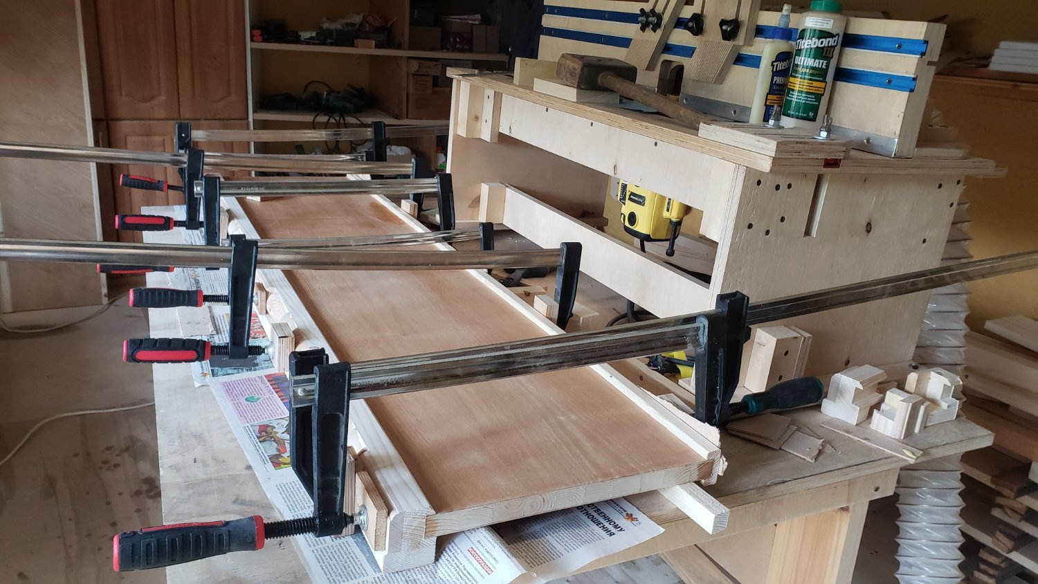

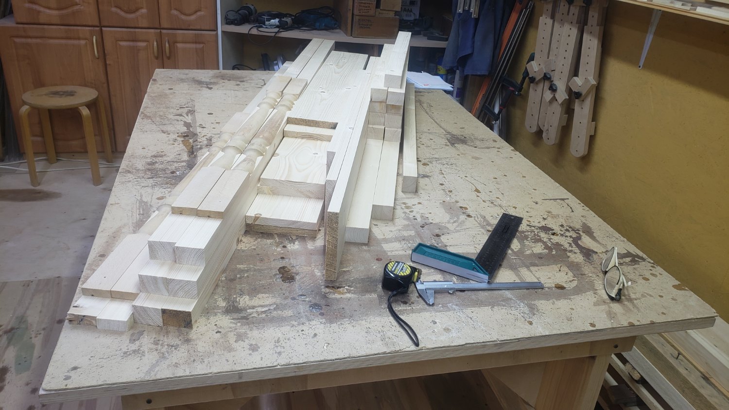

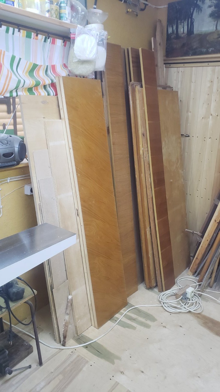

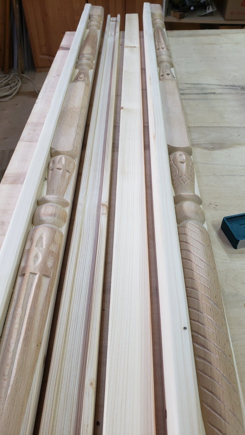

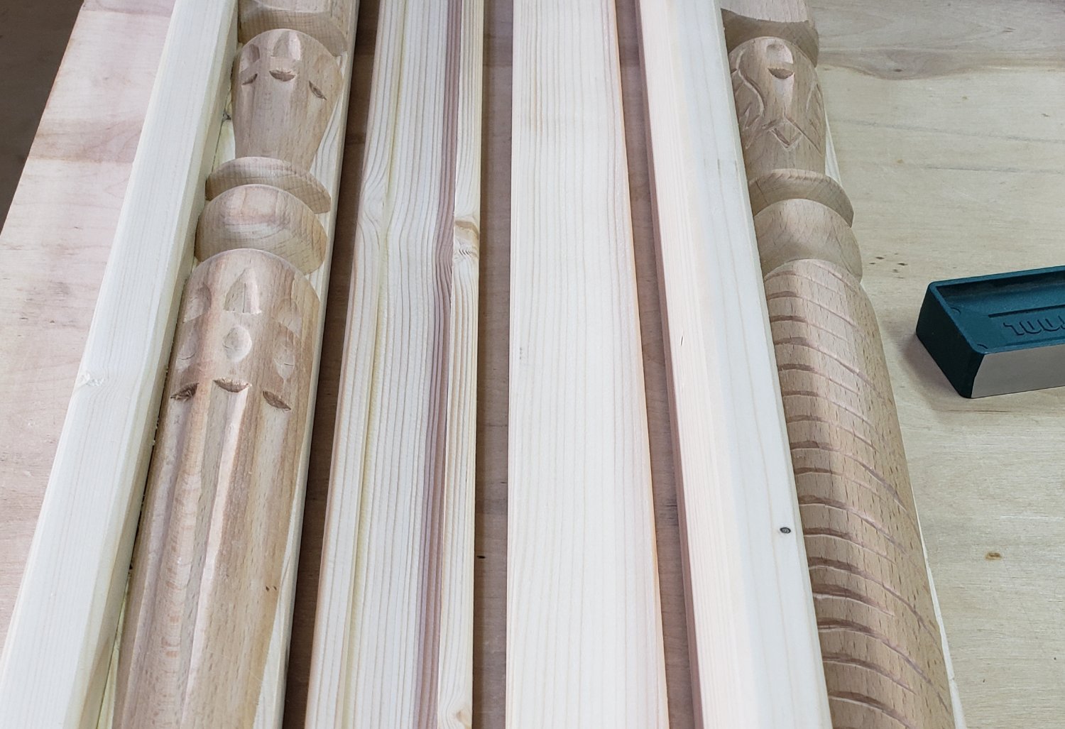

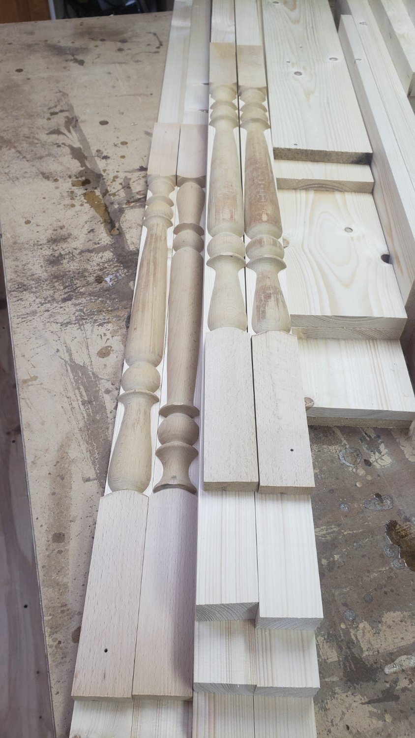

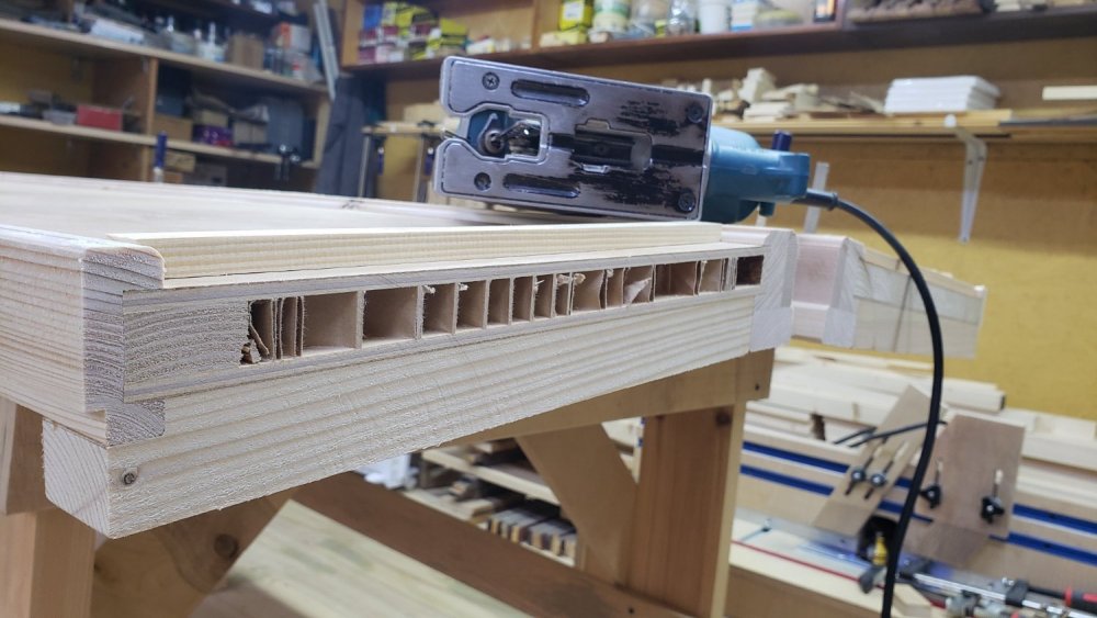

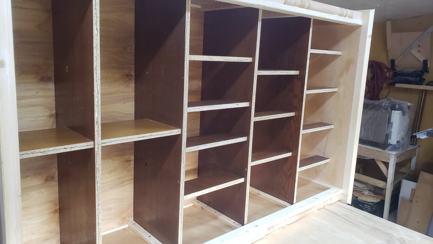

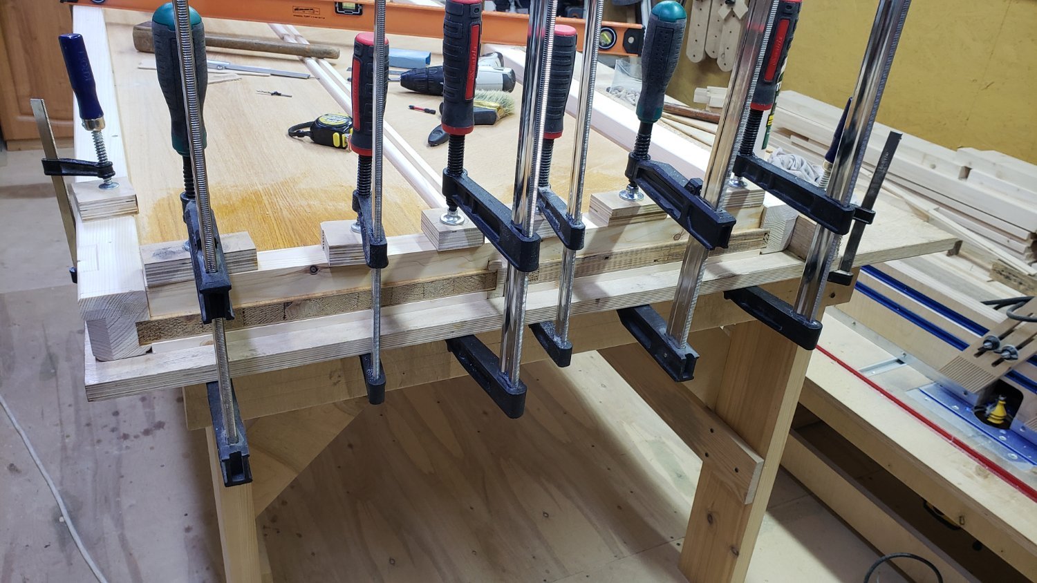

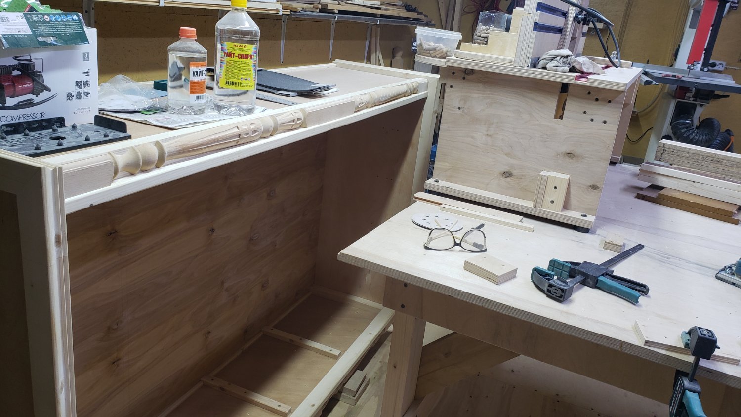

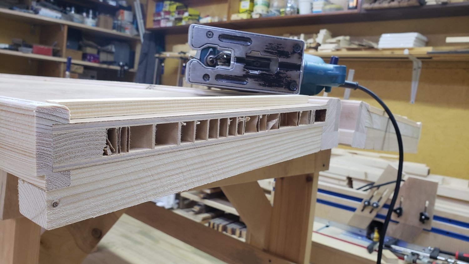

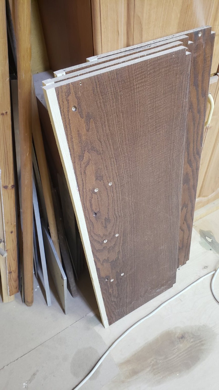

Пришло время собрать виниловый шкафчик, что бы пластинки не пылились на открытых полках. Будем использовать щиты от старого гардероба 60х и из имеющегося  пиломатериала настругаем всё остальное - бруски, досочки и т.д. , посмотрим, что в итоге получится.....
Начало заложено:

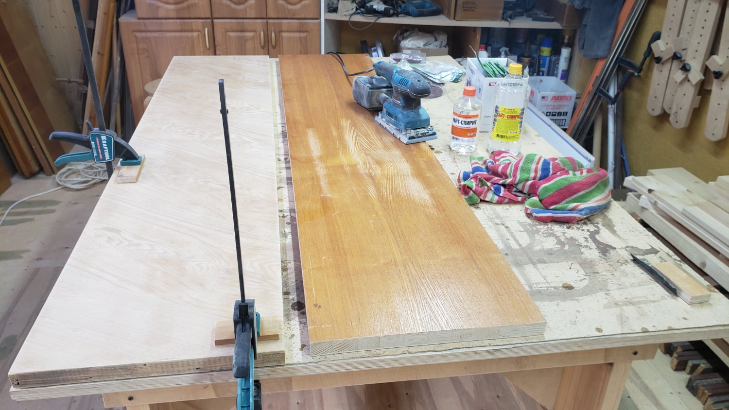

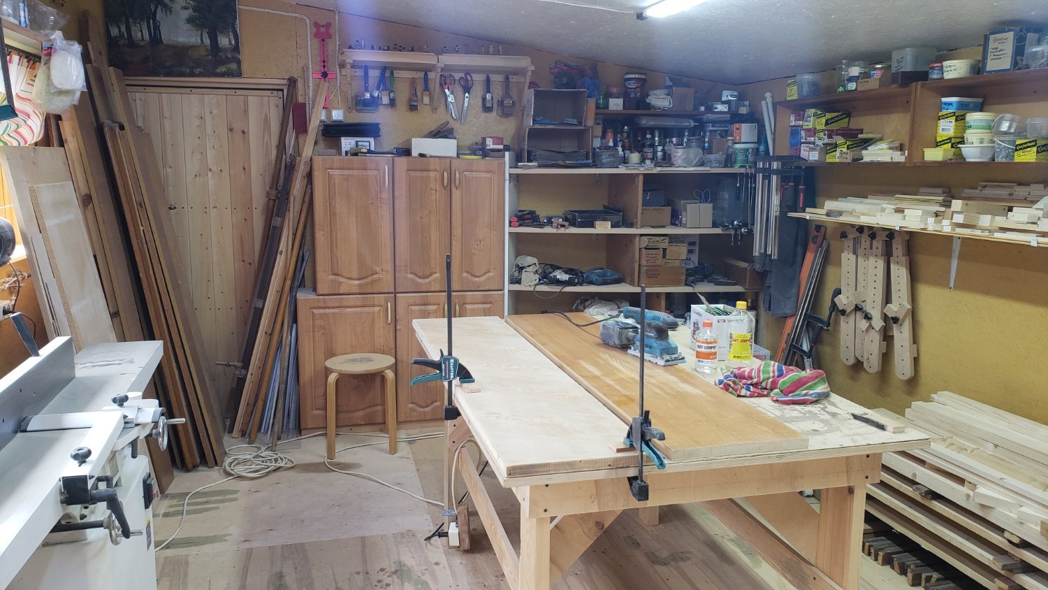

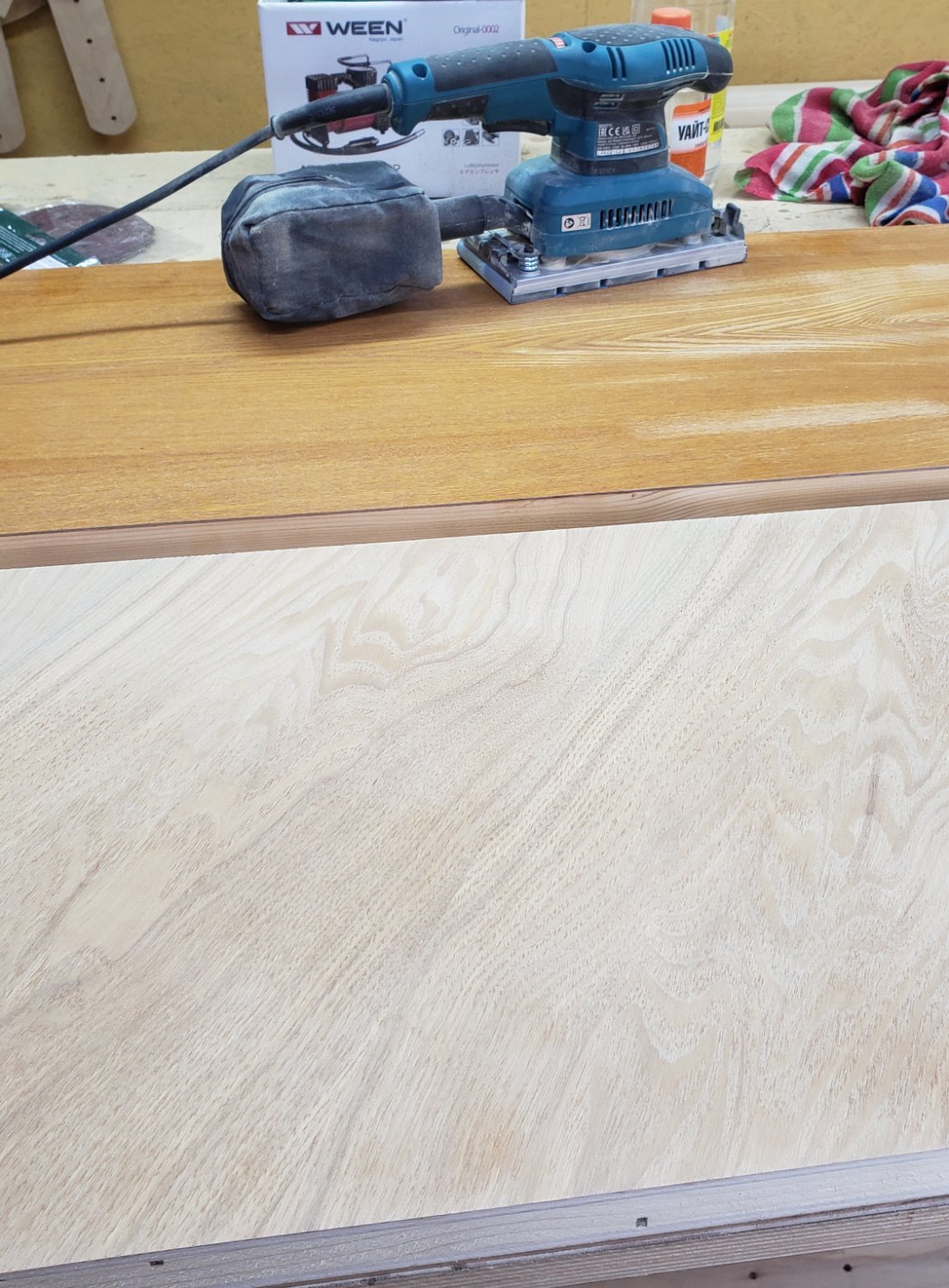

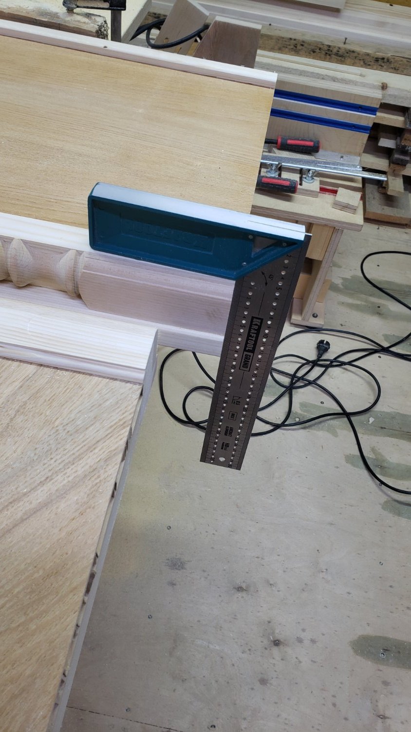

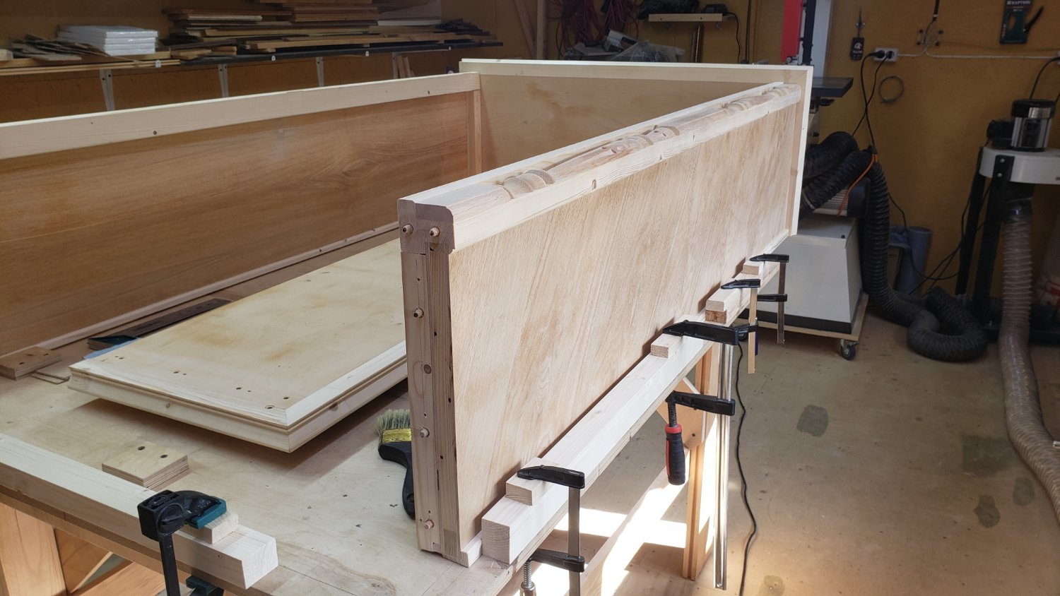

Отшкурил, 2 слоя глянцевым яхтовым + 1 слой матовым паркетным кистью внатирку , осталось через 3-4 дня отполировать поверхности

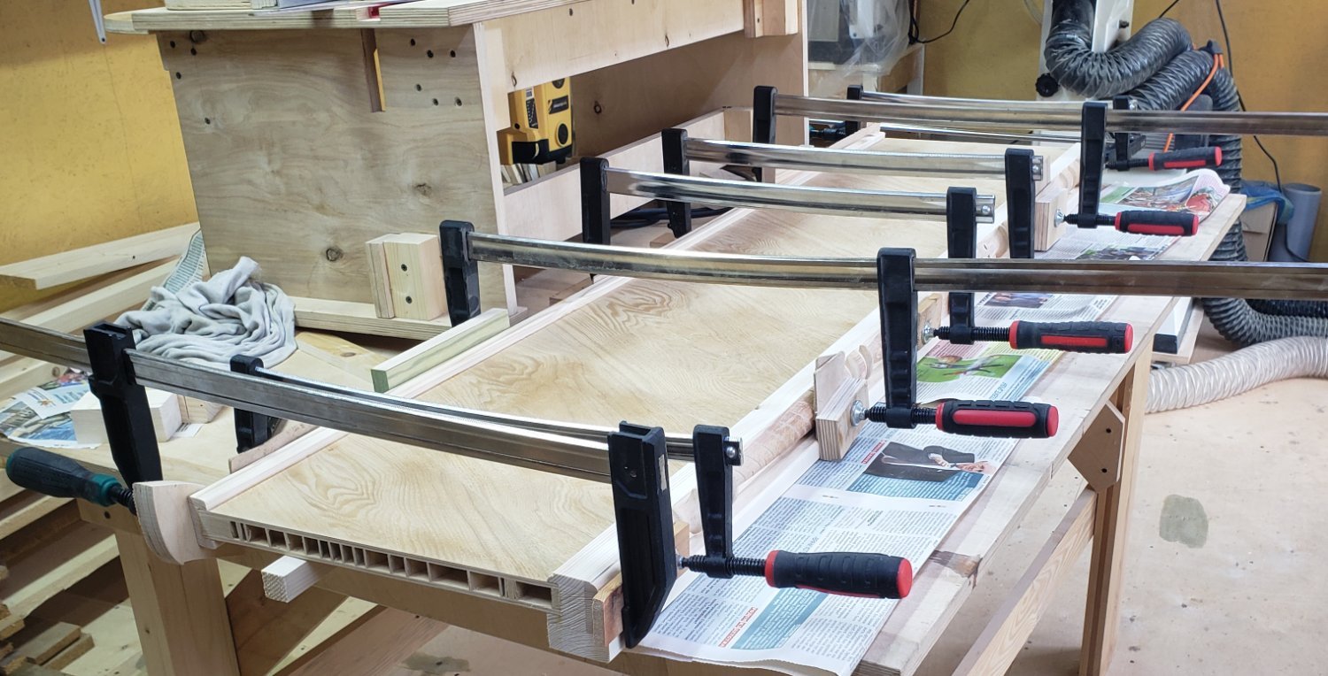

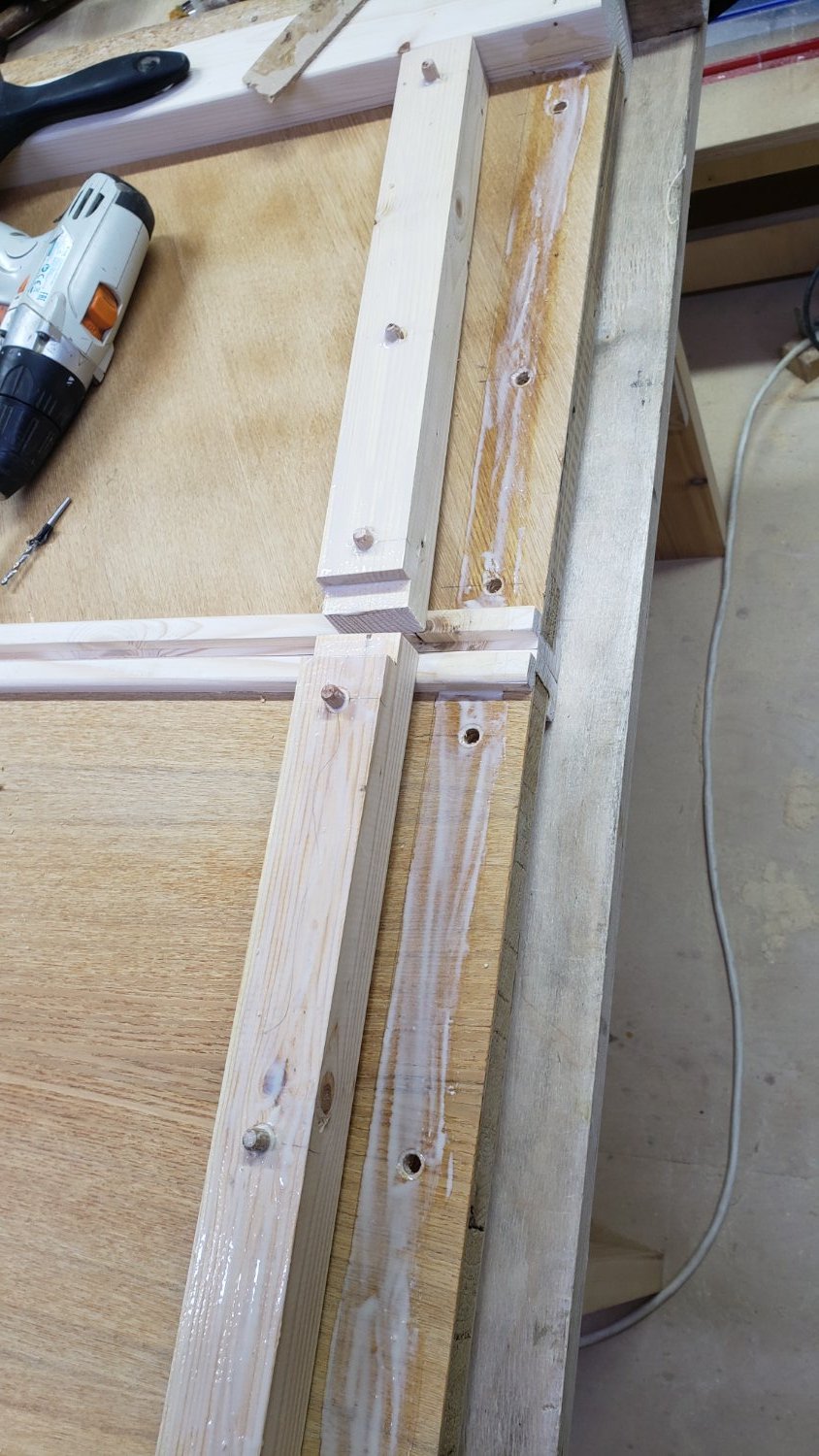

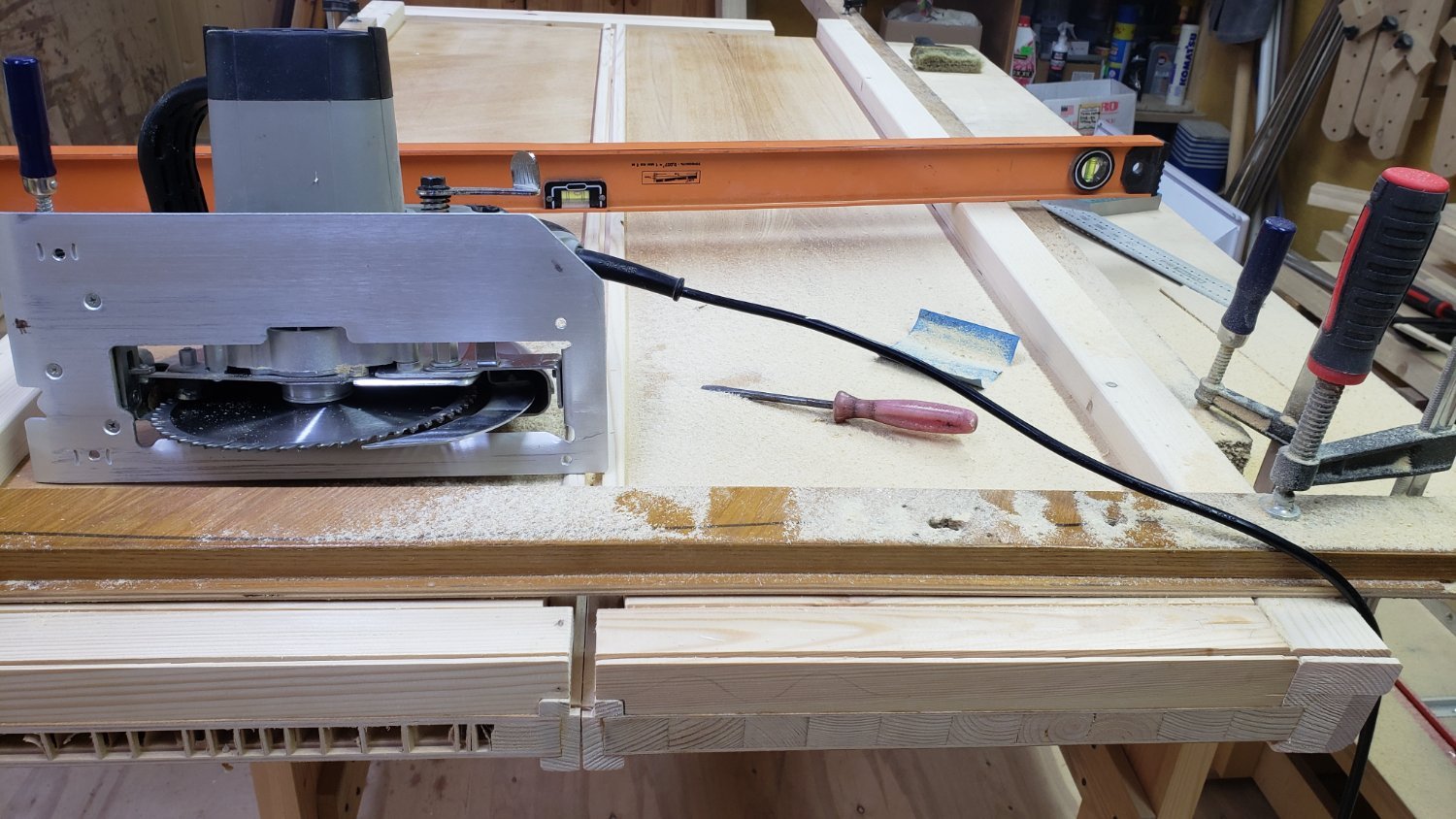

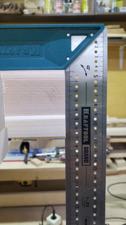

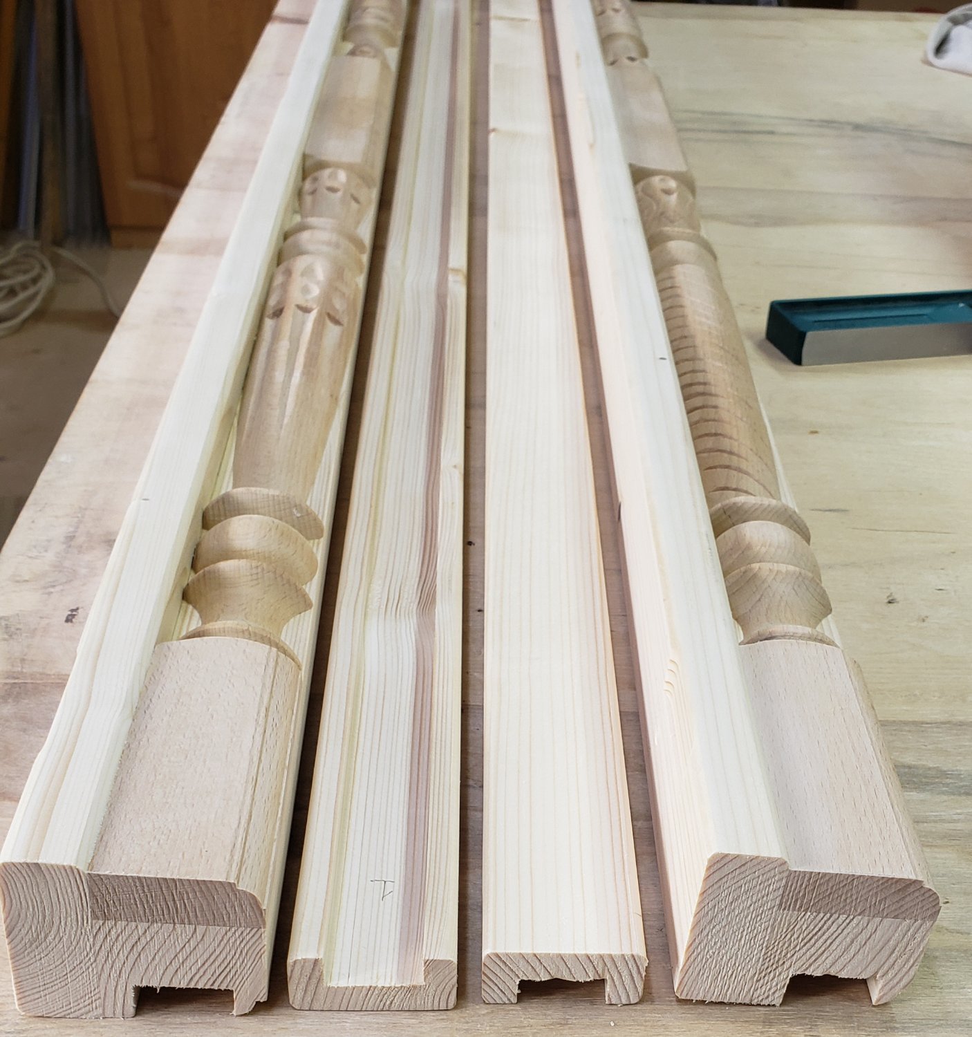

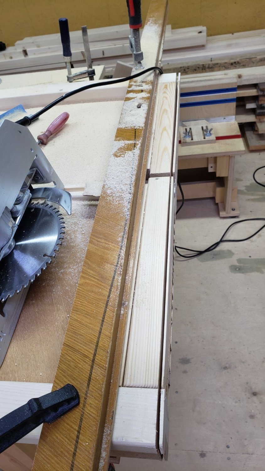

Заготовки для дверей собраны :
