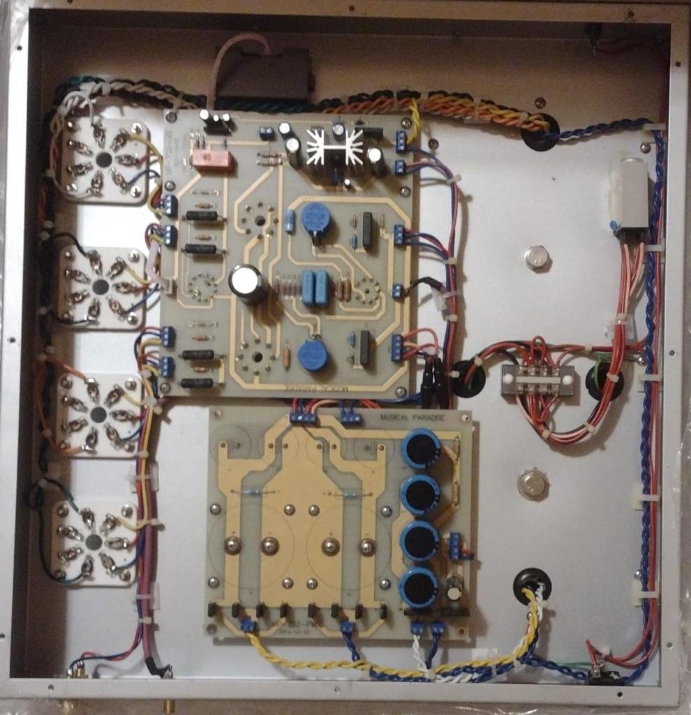

Вряд ли разводка "ratnest" помогает, но, если нет возбуждения, причина не в этом.
@Normann Вот прилагаю фото как было сделано
С большими перерывами, но все же закончил фанерование и лакирование АС. Шпон дуб, толщина 0,6мм. Клей Kleiberit 114/5. Лак полиуретановый (паркетный) "VGT Premium" Размеры АС 750 х 470 х 350 мм.
А Вы фото монтажа сделайте, если не сложно. Может какие-то ошибки в разводке земель или иное?

Собрал по данной схеме но заметил что присутствует довольно ощутимый гул, добавил среднюю точку на накал но проблему не убрало, также было переработано фиксированое смещение на авто( по причине отсутствия нужных компонентов), что может подсказать автор ?
