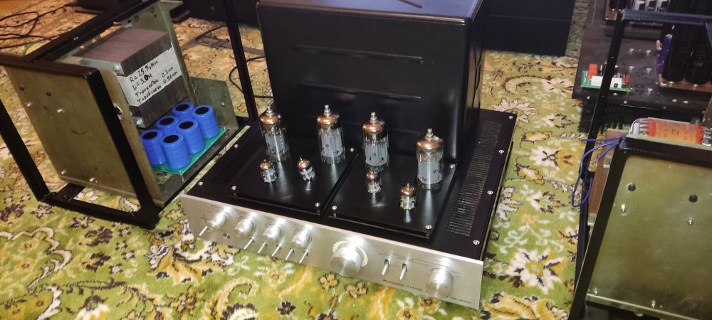

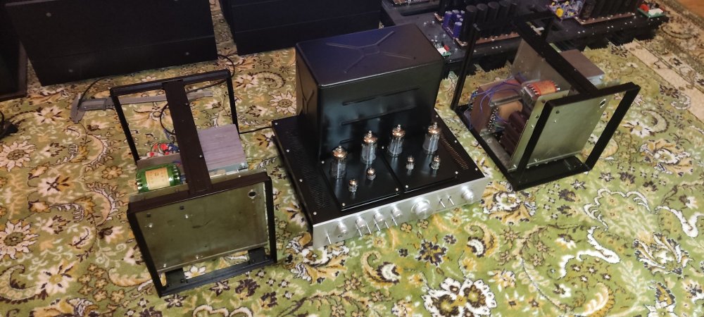

Добрый вечер.

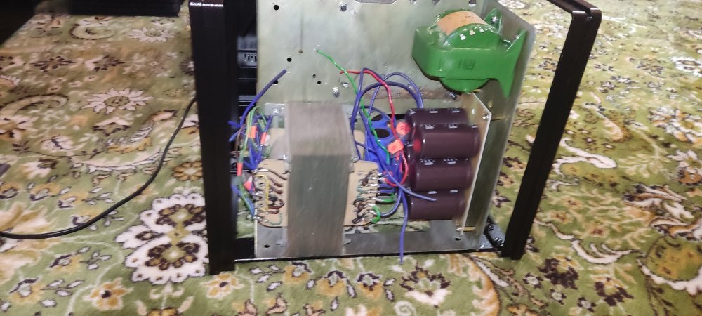

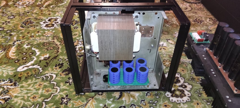

Подготовил конструктор для двухтакта. Два отдельных двухполупериодных блока питания, сделанных на трансформаторах и корпусах  у-100у4.2 ( транс-скоросники- 1000 мкФ 800 в - дроссель 3 Г - 1000 мкФ 800в). Накал выходных ламп от отдельных трансформаторов ТН 48. Выходные трансформаторы на железе ЛОМО.
вопрос: что ставить на вход и фазоинвертор?
6н6п, 6с3п, 6с19п, 6н3п, 6н14п, 6н15п, 6н24п
Выход с источника -2 и  4 вольта
Спасибо.
