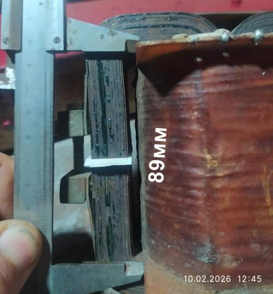

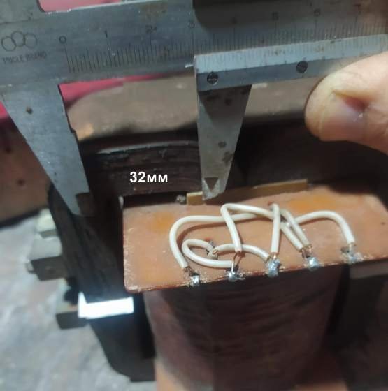

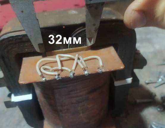

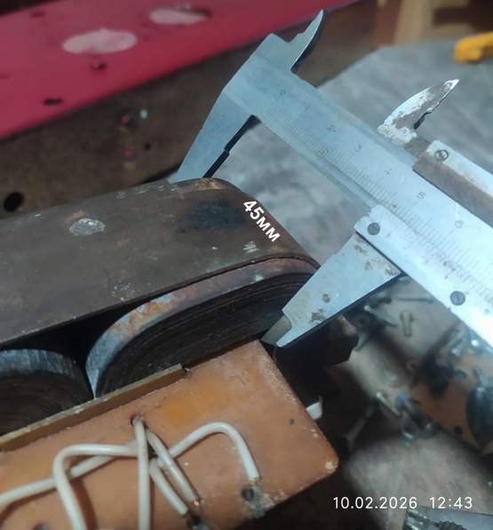

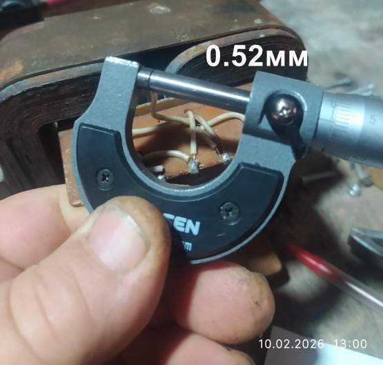

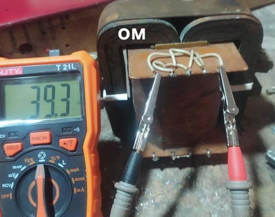

Доброго дня всем. Давненько лежит у меня без дело подаренный транс, от какого то усилителя, как сказали те кто подарил, разобрали какой то ламповый усилитель, но какой не известно. На трансформаторе нет никакой маркировки, делал замеры - габариты, сопротивление, индукцию, провод, первичка 4 секции и ориентировачно 2200 витков, вот интересно мнение знатоков, для каких ламп можно применить этот транс?  или может кто узнает по внешнему виду и подскажет - от чего этот транс?
Похож на выходник от дискотечника (название не помню) на з_х строчных в плечо в родном включении. В который добавили зазор.
8 минут назад, Кружка сказал:
Изначально был без зазора, зазор добавил я, хочу попробовать на SE  г807
