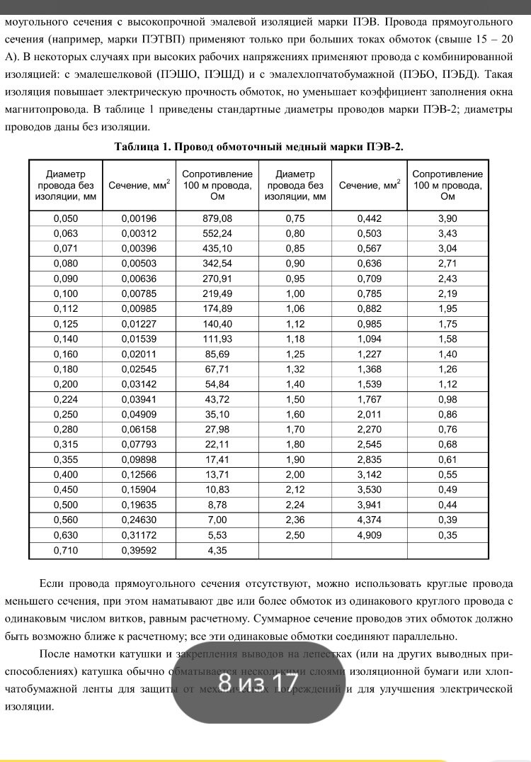

Нужны технические характеристики литцендратов ЛЭШО.
В первую очередь интересует сопротивление по постоянному току на погонный метр.
4 минуты назад, Сергей А сказал:
Да тут сверхпроводники прям. З*0.063 имеет типа 2 Ома на километр. :)
Ой, "к" к "м" присоседили вместо к "Ом", делов-то куча, для изучавших физику не проблема разобраться с филологией...
