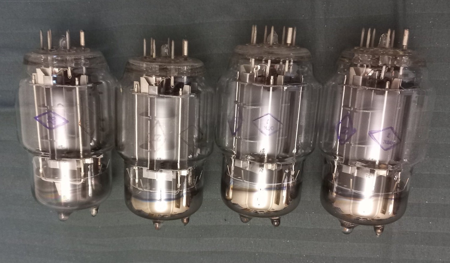

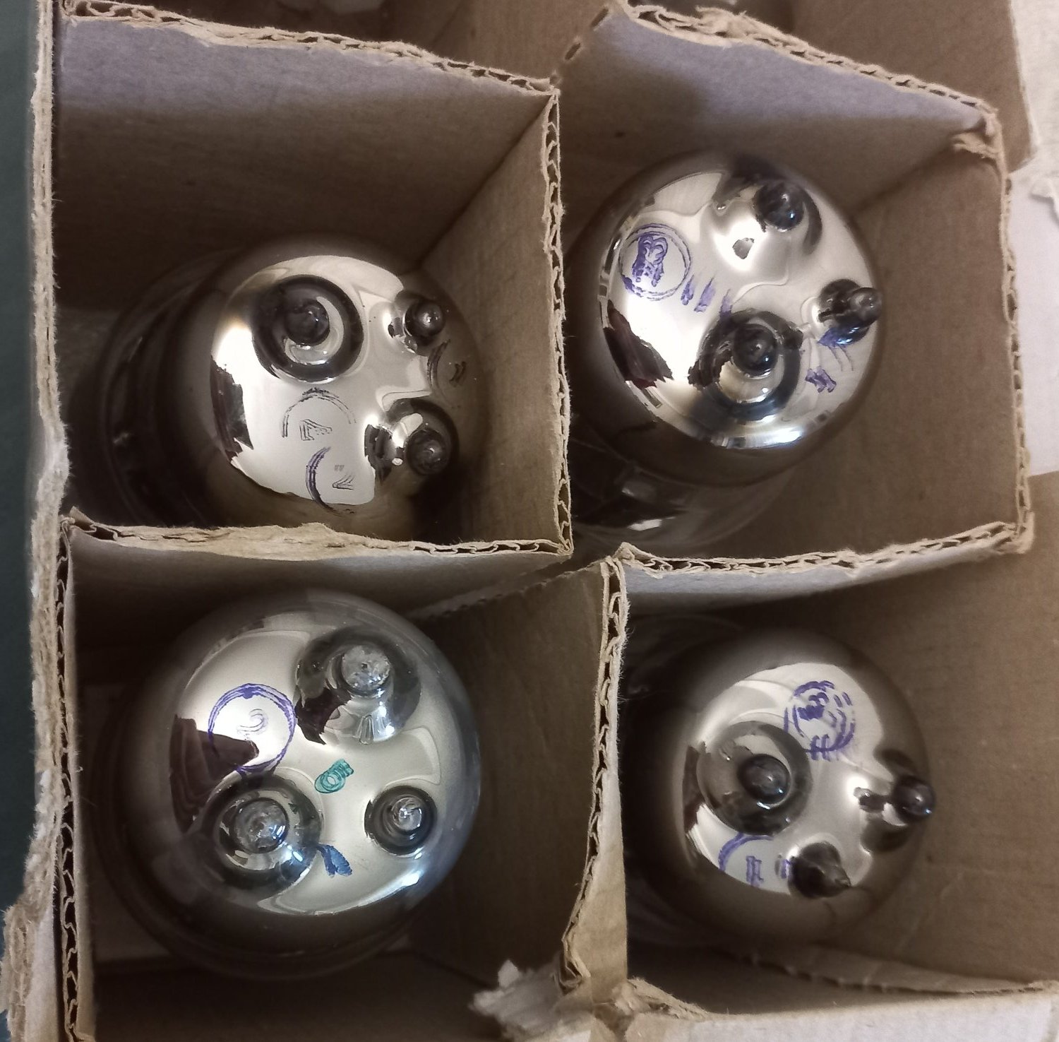

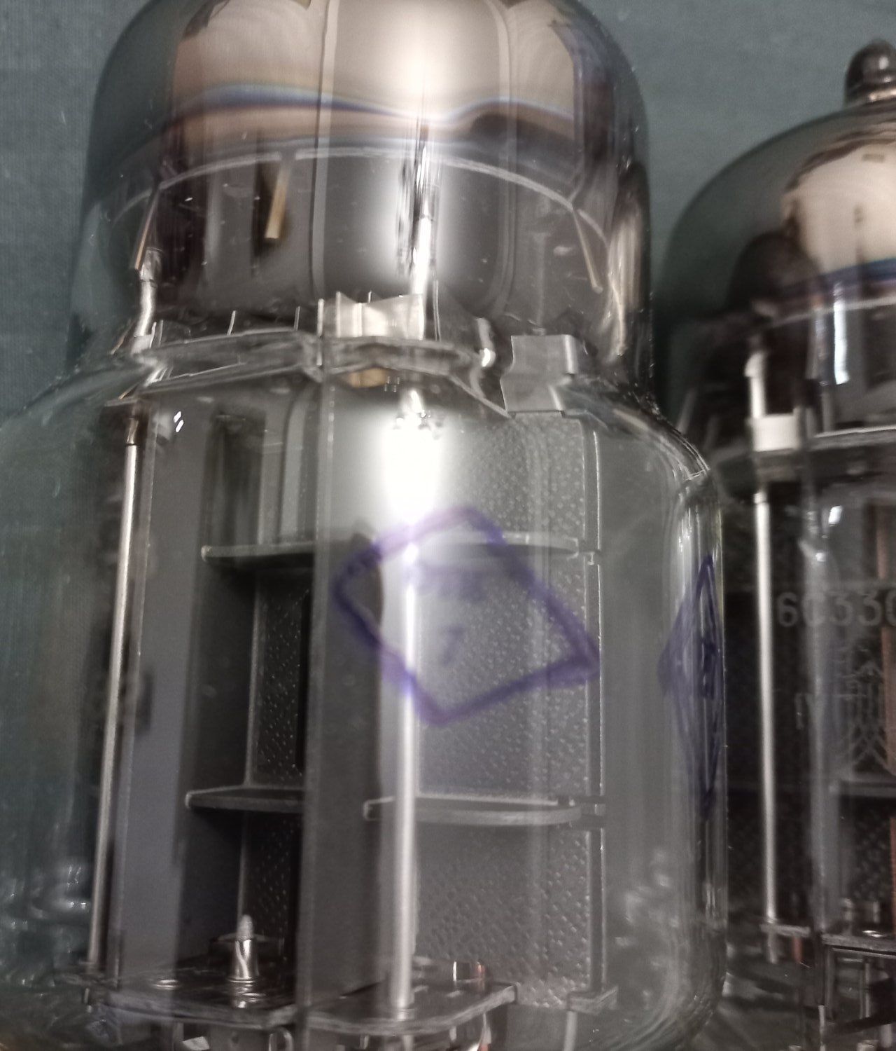

Есть 4шт., Ульяновск, месяца и годы:
01.82 - 1шт.,  03.82 - 2шт.,  04.82 - 1шт.. Синие штампики, ромбики.
Держал про запас для себя, когда-то делал усилитель на них...
Родная упаковка не сохранилась, но при необходимости надёжно упакую и по РФ перешлю почтой или СДЕКом..
Пусть по 800р./шт..
