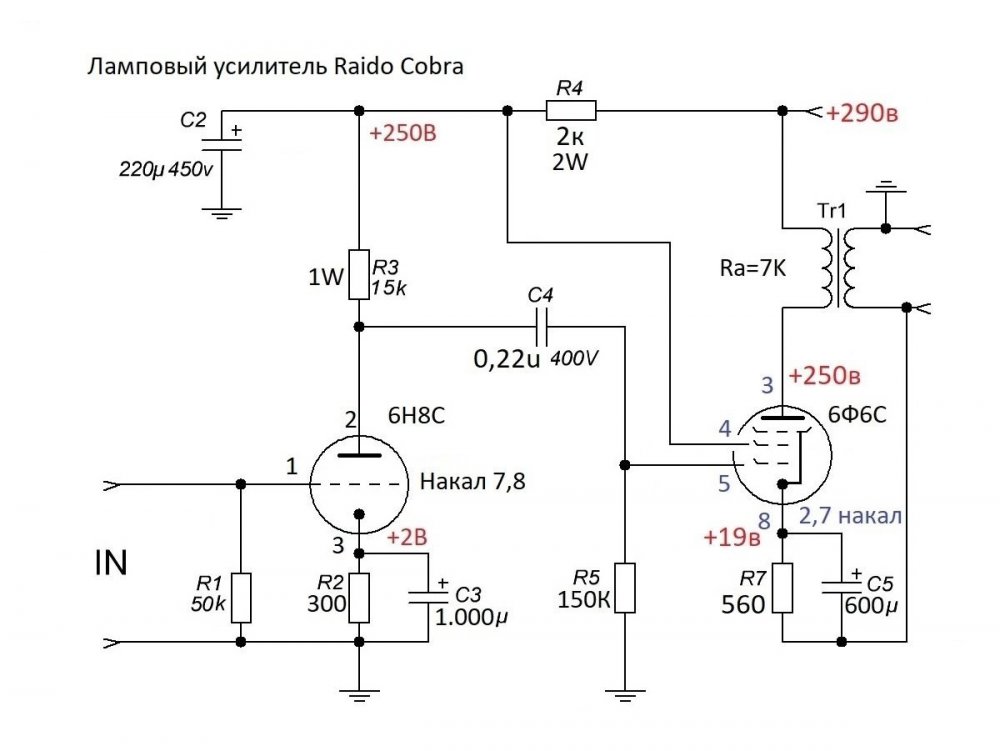

С1, С3, С4, С7 непонятен номинал, и если электролиты не плохо бы отметить плюс. Стабилитроны не указаны, транзистор термостабилизации. Не схема, а угадайка. -
