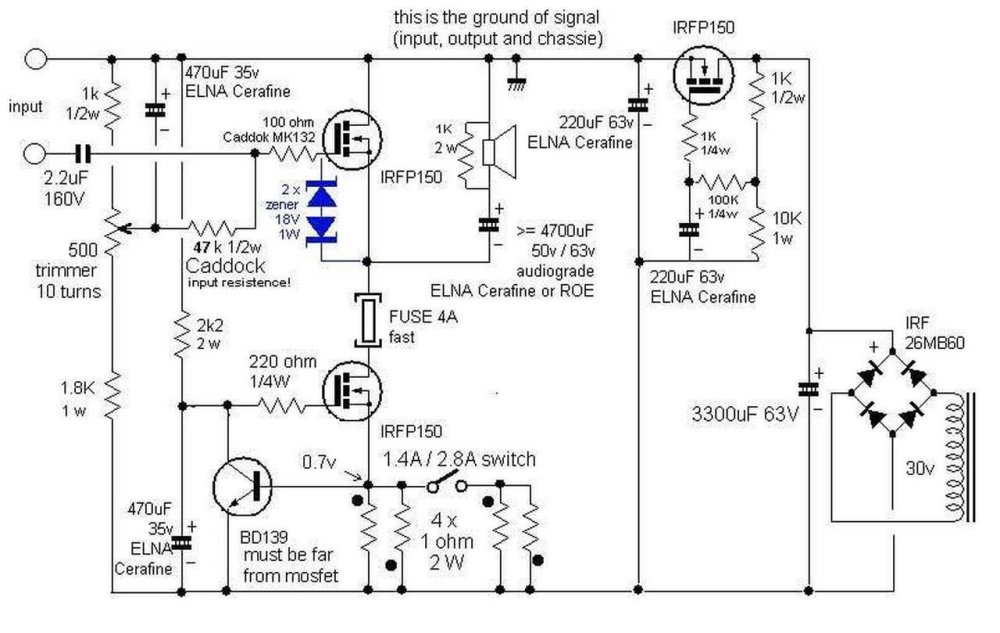

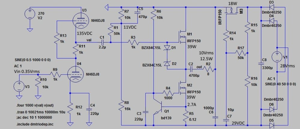

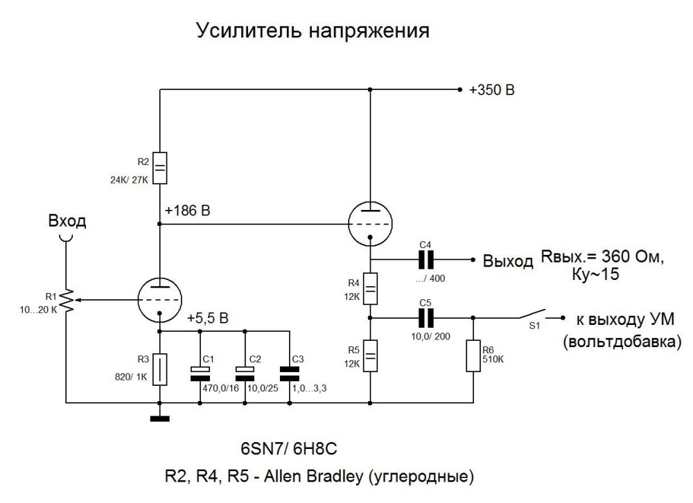

Здравствуйте, есть вопросы по схеме усилителя Фолловер Чуффоли с ламповым драйвером.
Есть две схемы с его сайта, обвязка выходного каскада немного разная, в итоге, что нужно изменить во второй схеме, чтоб подключить такой драйвер ( третье фото ) вместо СРПП или оставить как есть R6 2.2ком, .R7 1ком, R8 1.8ком, переменник 500 ом и 47ком в затвор? В первой схеме с СРПП R6. R7, R8 увеличены, по сравнению со второй схемой без ламп на входе и нет переменника 500 ом и 47ком в затвор, в затворах по 1ком, вместо 100 и 220 ом.
Вместо предохранителя можно поставить такой же резистор 0.47 ом, как в истоке второго транзистора и сигнал выходной снимать с истока верхнего транзистора? Вместо 10ком в электронном дросселе, можно поставить стабилитрон на 36 вольт 1вт, чтобы получить стабилизированное напряжение и на сколько ватт, 1 или 5вт, какие токи там протекают, сколько примерно мА?
Транзисторы будут TK39N60W, у них ограничение 30в, вместо 20 у 150тых.
