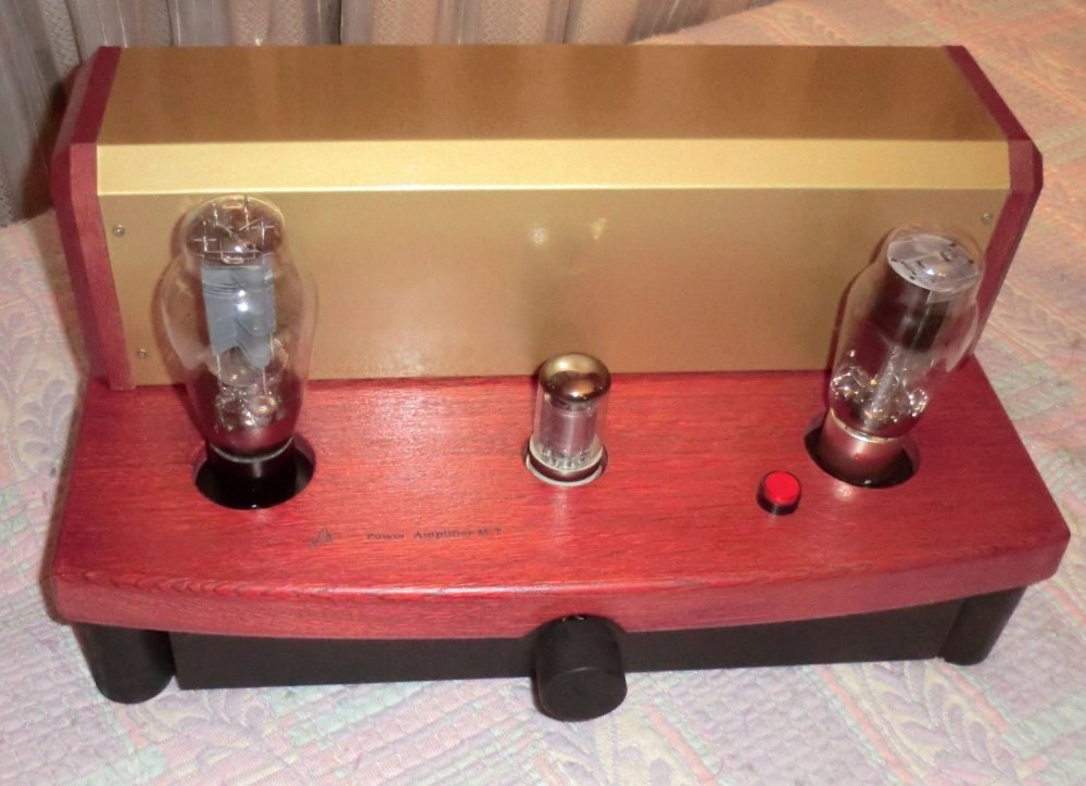

Спасибо .  я её хочу  к 300б , наподобие  как ямамото  09 .  Я ее давно повторял , по моему там какой то косяк ., опечатка . буду вспоминать  не записываю. Память, винчестер заполнился  что ли .
