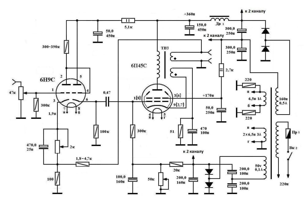

Есть вариант поинтереснее: 6П1П.
Насколько я помню, проект "Покемон" задумывался как бюджетный, с выходным трансформатором а-ля ТВЗ1-9.
Это вся схема? Кажется, чего-то не хватает.
