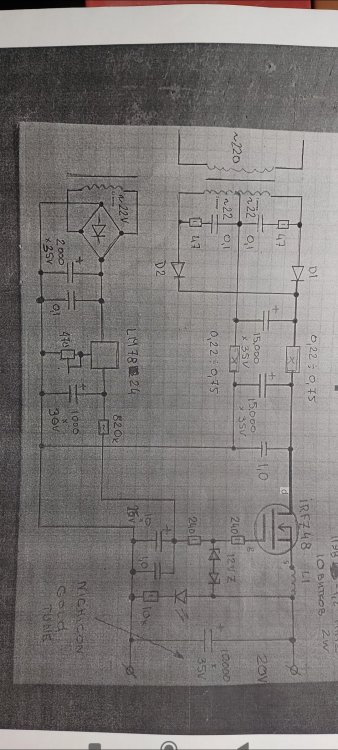

  8. В общем было сделано: Добавил в задержку платы первички ещё пару 10 ватных резисторов. 4 шт по 22 ома включены последовательно. Это будет ограничивать пусковой ток трансформатора. Итого 88 ом. На 12 секунд. Теперь вопрос. Этого хватит что бы зарядить батарею конденсаторов 160000 мкФ в фильтре и не убить диоды ультрафесты? Спасибо.

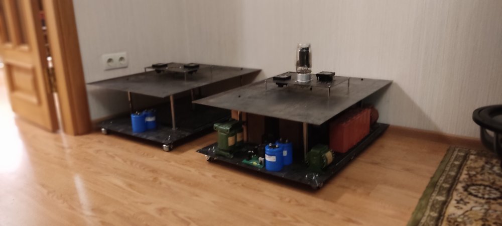

  17. Тема не заглохла. Продолжаю трудовые будни.
  18. .. прогнозы не сбылись, тема не заглохла. Сегодня было много свободного времени я я продолжил сверлильные работы.

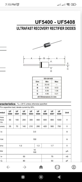

  19. Благодарю. Я применяю такие диоды
