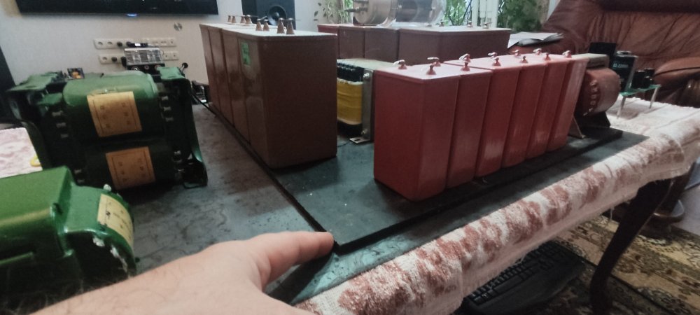

  1. 55 достаточно? Значит поставим одну банку... Там и 10 можно поставить. И с 10 фонить не будет. Проверял. Просто есть 4 по 55 ...подарили. в банкомате говорят стояли ( больше ничего не знаю). Покупать 10 Ки? Да и десятки тоже есть..но 55 Ки красивые)) большие такие. Синие!!!)) Хочется впиндюрить их туда, что бы под ногами не валялись. Дроссель кстати убрал. Да. Маловаты они.. намотаем на 3-5Гн, 5А. ...вот тут да - маху дал не подумавши. Спасибо!!!)))
  2. В ящике длинной 550 мм, шириной 700 мм, высотой 500 мм можно запихнуть все что угодно. А с такими колесами, как у меня - сесть и уехать на нем верхом. Это я поднять настроение) не принимайте за злой умысел.

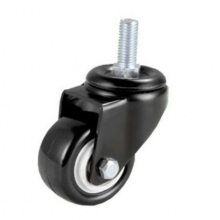

  3. В проведенном времени. Телега эта будет ездить вот на этих колесах.

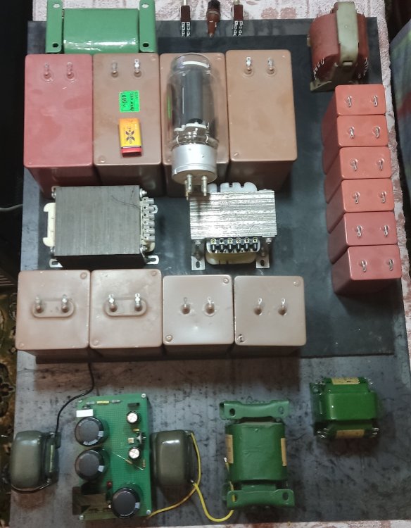

  6. А ещё ж ни кто ничего не начинал. Вырезали стол...теперь компануем..не торопясь..у меня это не стоит на потоке и продаже. Я не тороплюсь. Если ошибусь - вырежут новую панель. Могу вообще все забросить на пол года и увлечься другим занятием. Я ловлю кайф от этого...

  13. Вырезал на лазере панели для тумблеров включений и панели под лампы
  14. Сделаю я наверное все размещение на куске плотной резины, толщиной 8 мм для исключения вибраций от трансов. И лафет сразу поставлю на колеса...толщина металла лафета - 2мм . 80 кг перетаскивать - тяжеловато. Если что - можно и самому прокатиться на нем.

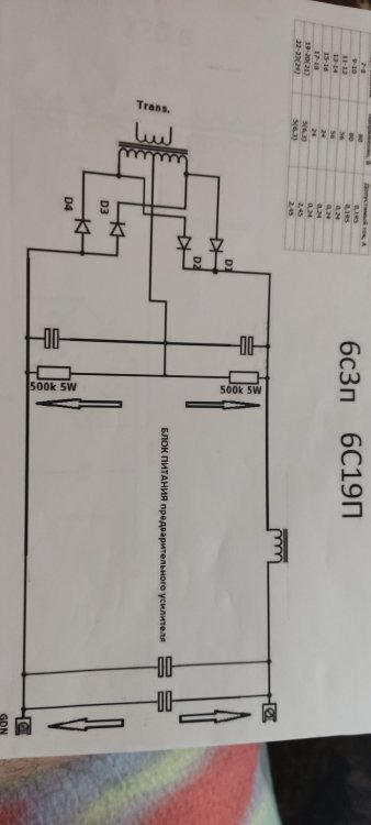

  16. Добрый день. На этот случай есть такое вот изобретение одного очень хорошего человека. В место резисторов у меня стоят дросселя!

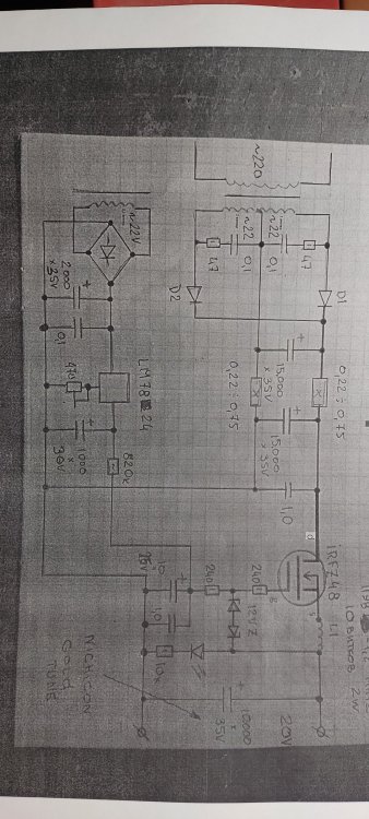

  18. У меня сделано так, один хороший человек подсказал и дал схему, дай бог ему здоровья. На фон ни намека... И в конце 100000 мкф
  19. Доброе утро. Подскажите пару моментов. Как вы поступили с накалом? Переменка? Постоянка? Плавный накал или сразу все 20 вольт идут на нитку? Спасибо.
  20. 6с3п и 6с19п - такие же ёмкости, как и в гм 70
  21. Анодник гм 70

  25. Если вас не затруднит. Разъясните подробней. Буду благодарен. Спасибо. Вот моя схема. Как вы считаете, она рабочая? Она выдаст мне 1642 вольта анодного на гм 70 ?
