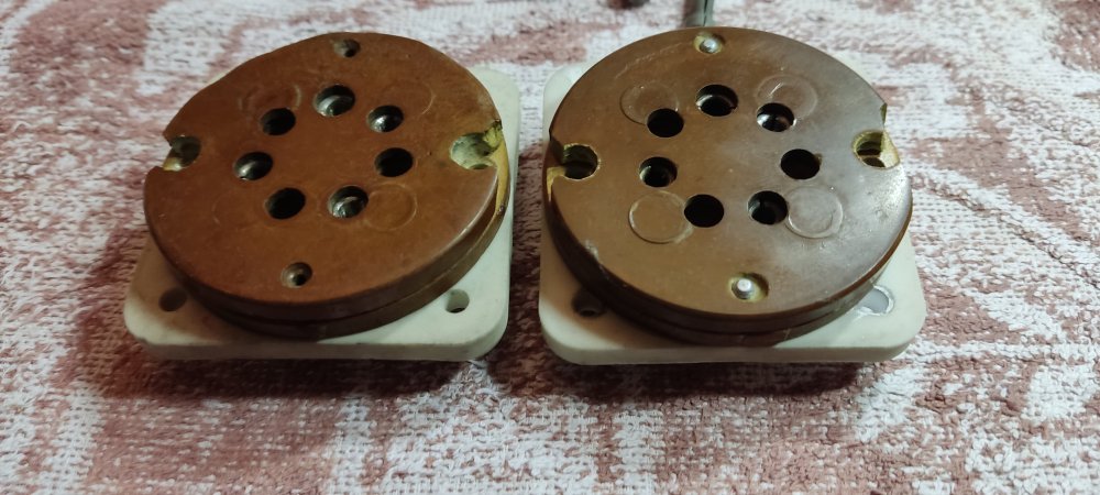

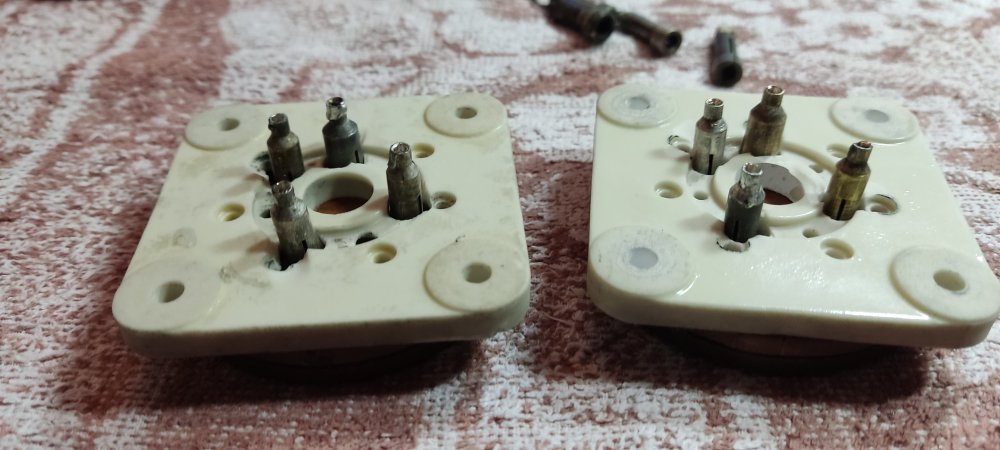

  7. А вот и панельки подготовил ( зачистил ). Цанговые.

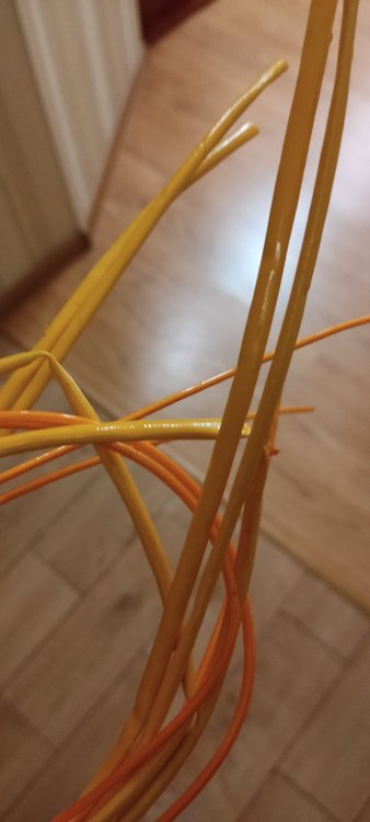

  8. Есть разрезная витая селиконовая трубка... Или жёлтую .... Что скажите??
  9. Какие провода брать на анодное? 1600 вольт. 1. Со слоем стеклоизоляции ? 2. Обычные на 600 в изоляция и засунуть их в силиконовую изоляцию? Благодарю.

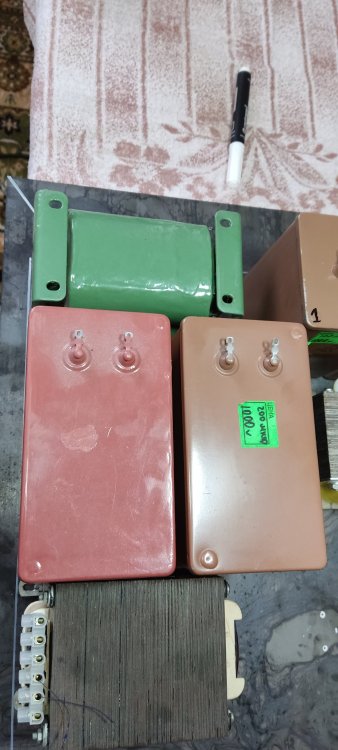

  11. Мбгв есть в наличии (и были). Нужны большие. Люблю когда большие...место есть.

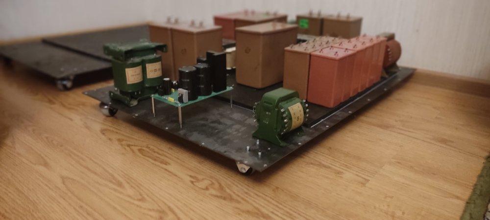

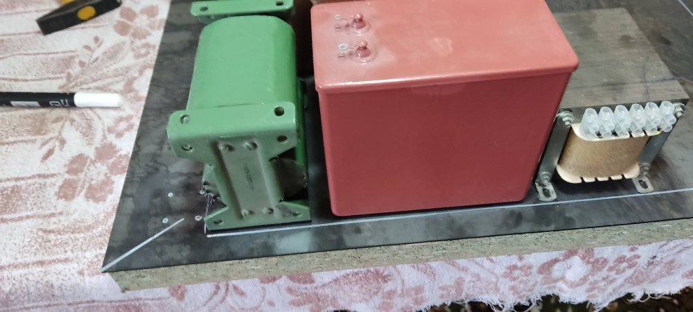

  12. Две станины готовы. Умарился...
  13. Две станины готовы. Умарился...

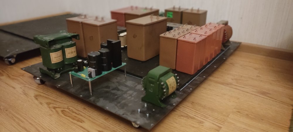

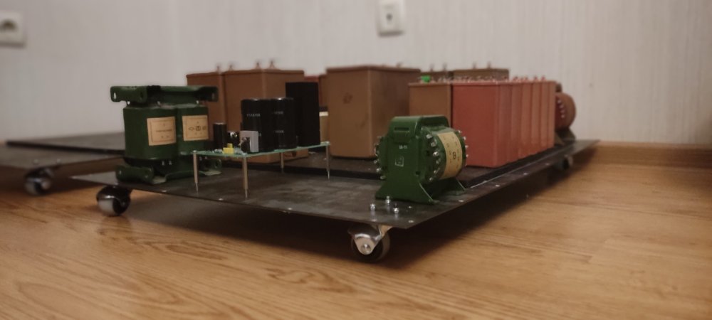

  14. Тогда нормально будет. Дроссель и трансформатор имеют взаимно перпендикулярную ориентацию.

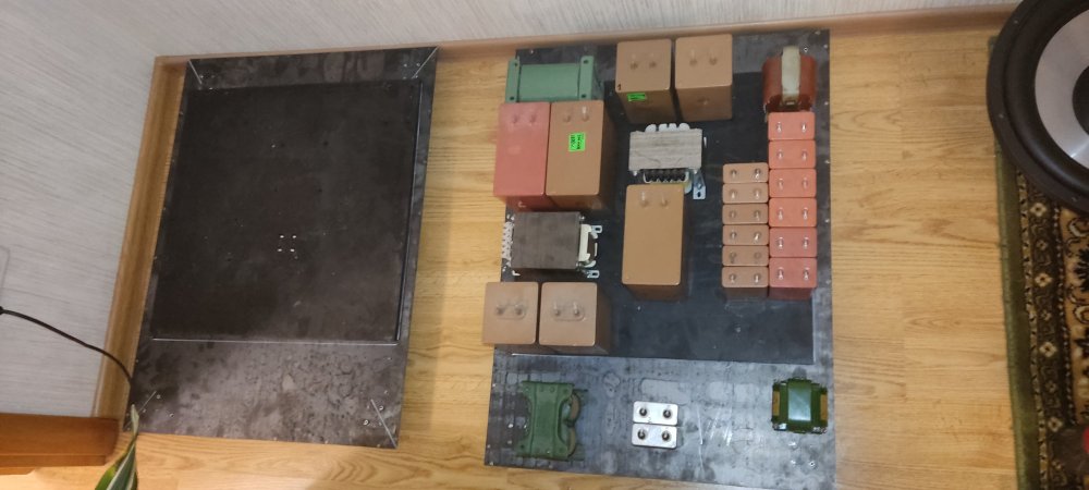

  15. Добрый день. На фото анодник гм 70 и конденсаторы. За конденсаторами анодный дроссель. Что бы не назвать помех отодвинуть конденсаторы по дальше ? Или оставить как есть. Спасибо.

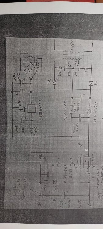

  21. Как раз таки ёмкость перед ним была выбрана 22000 мкФ. Я Вас прекрасно слышу. Есть в запасе и на 0.5 Генри дросселя. Попробуем. Кстати спасибо Вам большое за советы. Почерпнул много нового из Ваших советов.
  22. У меня 0,0006 Гн/25 А..но полегше.. но сопротивления нет... И нагрева не будет))) ХОтя хороший вес это признак благородства!!! И в случае ограбления девайс просто не поднимут! Нужно искать плюсы во всех ситуациях)
  23. Ооо.... Значит я на правильном пути )))) Возвращаем дросселя в зад!!! Спасибочки. Снова конструкция потяжелела))
