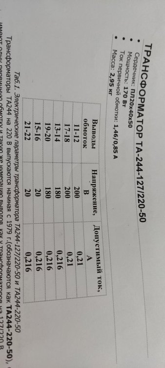

  4. С БП определился. Есть трансформатор, есть схема. Все как всегда стандартно. ТС-244. - диоды - конденсаторы - дроссель - конденсаторы. Анодное (200+200) * 1.4 = 560 в анодного. Каждый транс на свой канал. Отдельный накальник для каждой 72 й. Отдельный накальник для каждого предваря. Обязательное 100% дуалмоно!

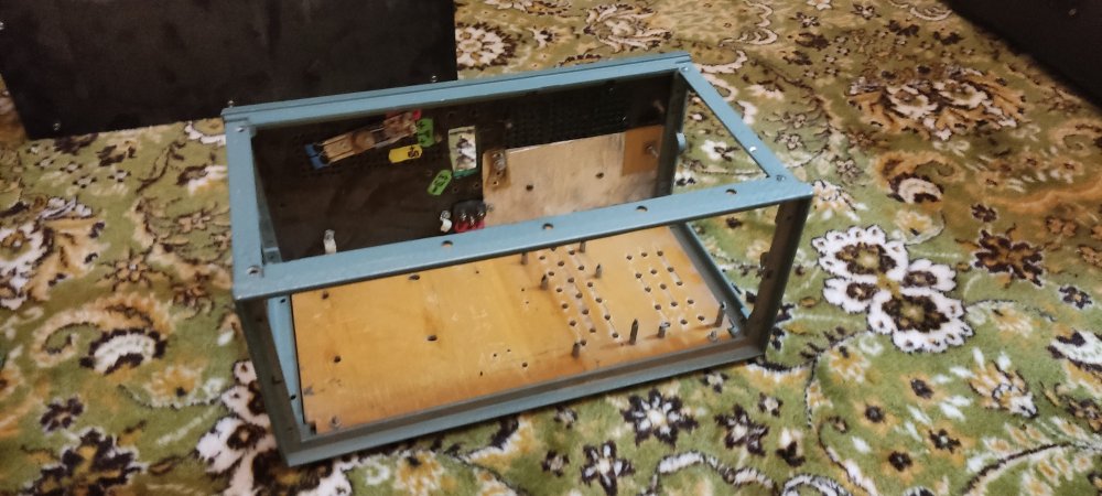

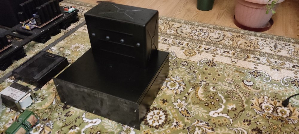

  8. Это будет думал моно в одном корпусе ))) с вынесенными в отдельный корпус трансформаторами питания (раздельное питание, так как когда-то наткнулся на пять таких одинаковых новых). А получается тяжеловато. Хотя не таскать же их за собой. С другой стороны, когда сделаю, кому то из знакомых понравится - придется подарить. Вот пусть и носит)
  9. Корпус усилителя и корпус трансформаторов БП + конденсаторы. Дросселя и второй блок конденсаторов будут в основном корпусе.

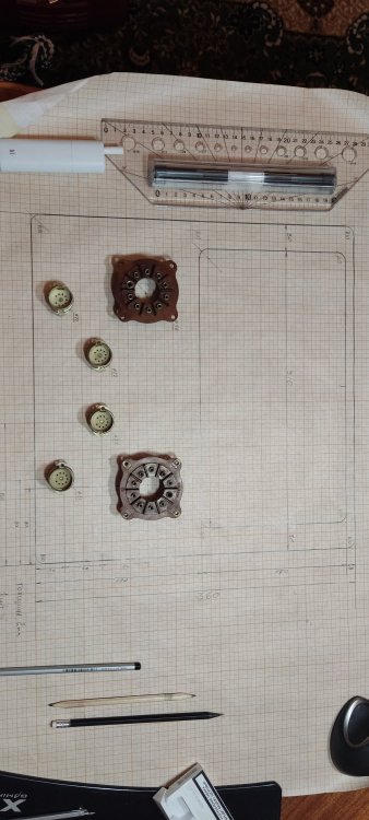

  17. Добрый вечер. В чулане были найдены две панельки и лампы. И возникла мысль, тем более что корпус для самого девайса есть. Так же есть корпус для трансформаторов, как и сами трансформаторы. В данный момент занимаюсь подготовкой к фрезерным работам лицевой панели, а собственно из этого и возник вопрос какие дырки и под какие панельки пилить! На просторах сети была найдена следующая схема. Прошу благословения или критики. Спасибо. Скопипастил ... Вот от автора. Раскачка от SRPP на 6С45П с трансформатором 1:1,6, питание драйвера-440В,смещение 3,2В.Питание ГУ-72 550В, ток 160ма(с учетом зкранной сетки,соединенной с анодом),накал переменным током,анодное выпрямленно 5Ц8С(аноды запараллелены) со средней точкой.Кондеры пленочные и бумажные по 500мКф на канал.Лучше звучание на 5кОм.Транс на Ш32х80,первичка 3000 витков ПЭВТ-0,41.Вторичку не помню,надо архив поднять.К сожалению пока не доставили мне «секретную» лампу-макет позволит сравнить ее с ГУ-72 С уважением! Александр Rezvoy

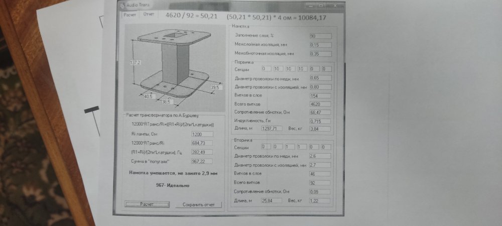

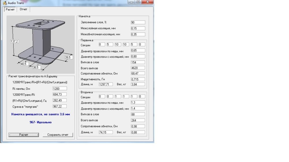

  22. заложил 4/3 Железо только такое Ш пластина стоит на Ш пластине
  23. Благодарю Вас ) ...путаюсь в терминах....сразу обозначу - собирать до кучи и настраивать буду не лично я ...я буду стоять рядом и молча смотреть. Так что имею все шансы остаться целым)
  24. Или второй вариант...но там уже Ra 11025 !!!
