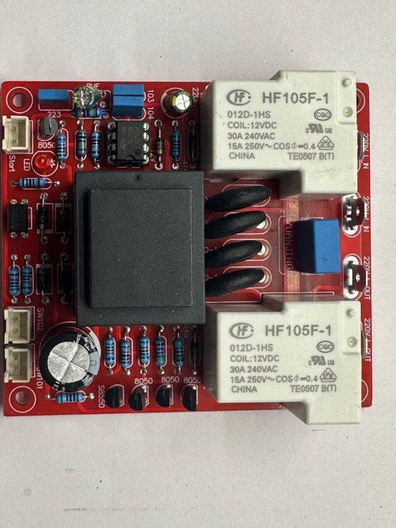

оно будет стоять исключительно на ВТОРИЧКЕ и исключительно на переменке 450 В. Меня бьют сомнения, что на нем надпись 250 VAC 10 A. Не пойму как реле от "дедушки ЛЯО" отнесется к 450в 0,3 А.
Доброго... а резистор не "ПУЖАНЕТ" минут через 10 ?если забыть его переключить. Спасибо за совет !
Спасибо... А это реле 450 вольт анодного выдержит ? оно то на 240 вольт... но токи другие...Я то через него буду пропускать 450 в !
Всем доброго ! имею в наличии вот такие вот штуковины. Могут задерживать до 9 минут. Анодное = 430 вольт ... схема прикреплена. Вопрос - менять реле или можно оставить ? или лучше поставить то, что на третьем фото..

Есть желание поставить задержку анодной обмотки. Весь трансформатор задержать не могу - так как в нем накал 6,3 в. под руку попались следующие платы задержки аж до 9 минут. В них меня смущает только реле - оно на 250 вольт. Заменить его - или при 450 в и 0,3 а потребления ничего страшного не произойдет? Благодарю за внимание.
