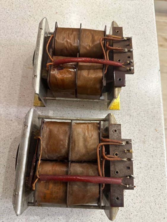

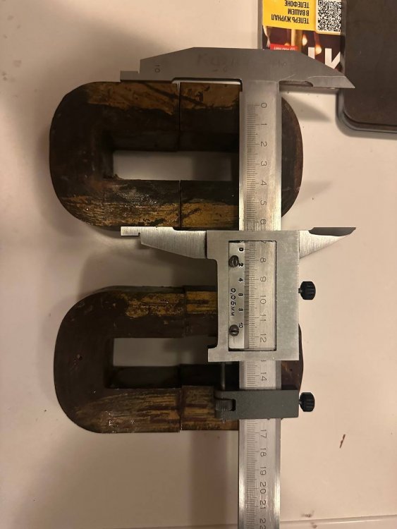

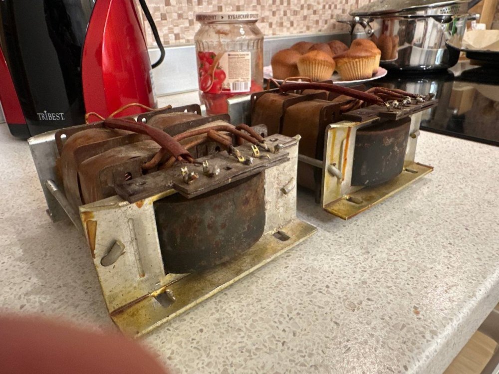

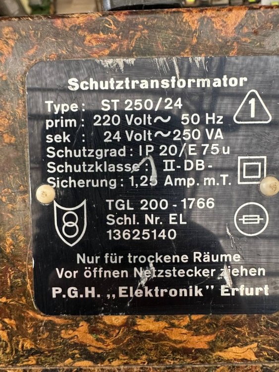

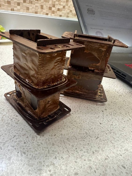

Доброго Всем вечера...Шатало меня непогожим днем по местному радиорынку. А так как у нас сейчас события (я из Донецка), то на просторы многочисленных прилавков стали попадать приборы, которые давно забыли в гаражах, ДК и прочих местах складирования ненужной техники. И вот я уперся в два совершенно одинаковых ГэДэЭрОвских бп на 24 вольта. Успешно сойдясь в цене две условные единицы за штуку - я стал обладателем данных БП. Железо то ли 0.3 то ли 0.35. Какие мнения ? Может быть кто-то сталкивался ? Маркировка на них гласила
