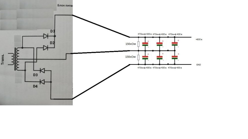

  1. Добрый день! Всех с наступившим... Продолжаем... 150 кОм 5 Вт хватит для разряда конденсаторов ? еще есть в наличии 300 кОм. Тоже 5 Вт. Еще вопрос. Каким номиналом шунтировать электолиты (пленкой) 1 мКф достаточно ? и нужно ли вообще шунтировать?. Благодарю.

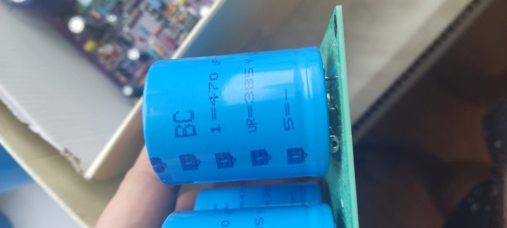

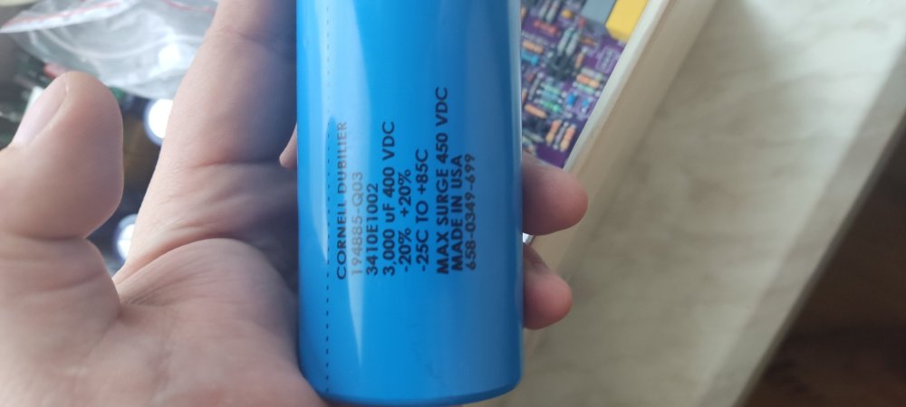

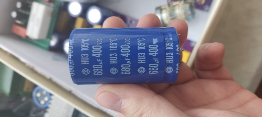

  2. Подскажите, эти электролиты хорошего качества? Это оригиналы 1000%

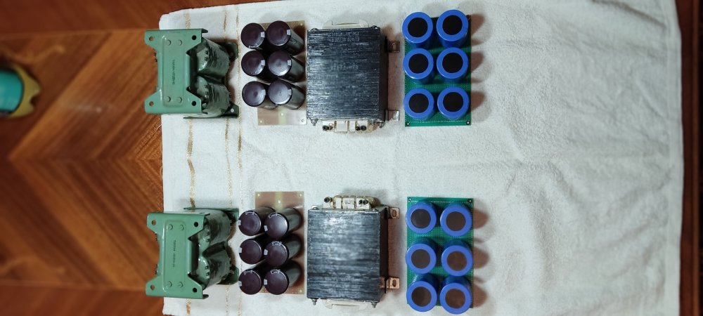

  4. Моноблоки на гм 70 уже в работе. Если ещё и гу 72 на бумагу - это будет катастрофа!

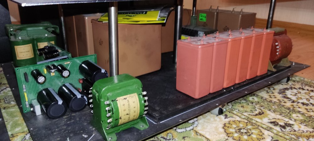

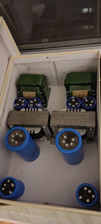

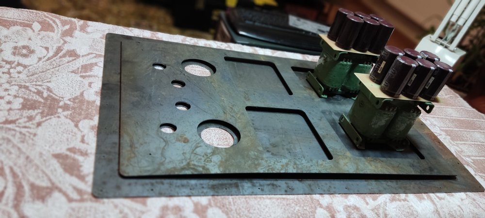

  5. Анодные трансформаторы будут размещаться под колпаком.
  6. Анодное для предварительного каскада. Будет размещено в подвале.

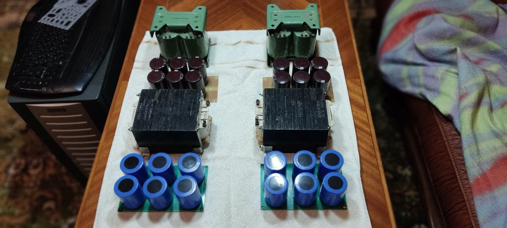

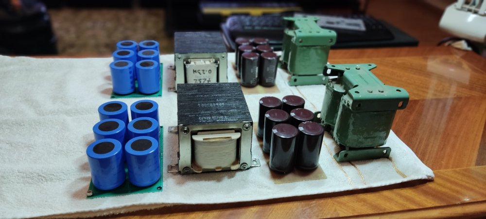

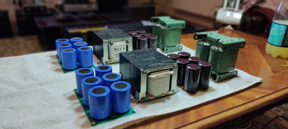

  7. Анодное для гу 72. Трансформатор питающий. Диоды. Конденсаторы. Дроссель. Конденсаторы.

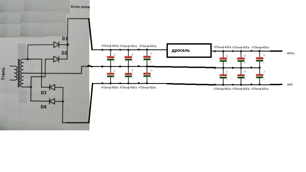

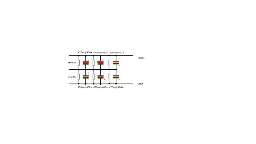

  8. Добрый вечер. Там съем полезного идет только с верхней (дросселя) и нижней (GND) из-за отсутствия конденсаторов на 600 вольт. В наличии только 400 в - вот и разделили )

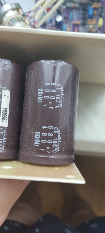

  9. Совершенно верно - очень "пятиногие"... достались по наследству - от одного бешеного "аудиофила" в количестве 24 штук !

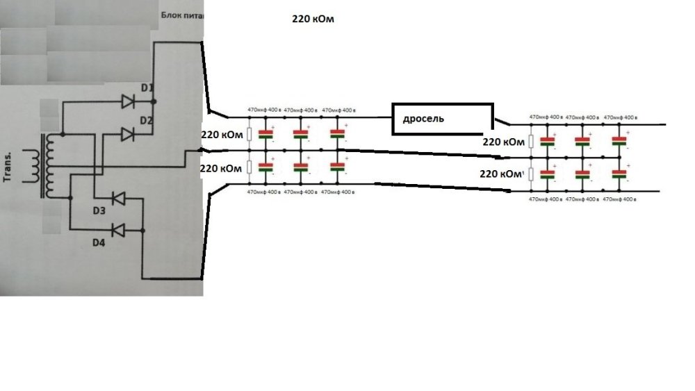

  11. привет.... или или на каждый конденсатор рядышком припаять 220 кОм ?
  12. Благославляете на такое изделие ? Резисторов ставить не нужно ? За идею с ЭТОЙ схемой я хочу поблагодарить замечательнейшего человека StanMarsh ! Спасибо !
  13. Gnd относительно средней там 215в *1.4 Да Товарищи, что я вам хочу сказать.. одна емкость 470 мкф 400 в нормального качества стоит тыщи 2 рублей. на два моноблока это 24 штуки...благо они у меня просто лежали и ждали своего часа.
  14. спасибо за дельные советы. А так ? правильно ? не шарахнет ?
  15. понял... меня интересует правильность подключения полярных конденсаторов....)спасибо ) щас кинем клич)
  16. ты имеещ в виду - вот так МОЖНО ?
  17. так низзя ???

  21. День добрый. Какого номинала шунты?? 500 ом - 1 кОм хватит? Благодарю за совет!
  22. Понял. Ещё раз спасибо. Расчеты на "падение на дроселе" делать по "активному омическому"?
