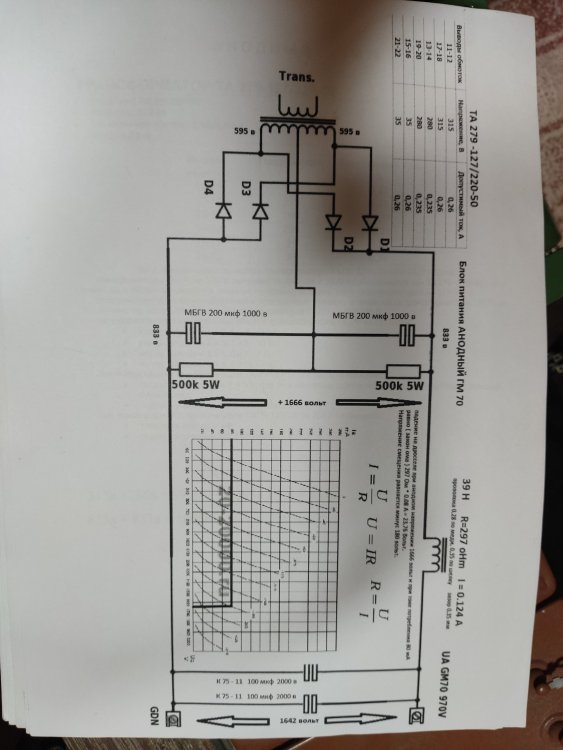

  1. Да я не против что рано на равных... Но все же 1642 в с этого транса снимается?
  2. У меня 1666 получилось с этого транса...до дросселя. На выходе после дросселя насчитал 1642 в
  3. Что по Вашему в нем лишнего? Что бы Вы, на Ваш взгляд, сделали по другому?
  4. А 888 + 888 сколько будет?

  7. Там в другом смысл. Так постоянкой и питаются. И фона нет вообще. Вот по этой схеме... А при анодном в 1000 в ...она не звучит. 1500 - 1600 вот ее)))

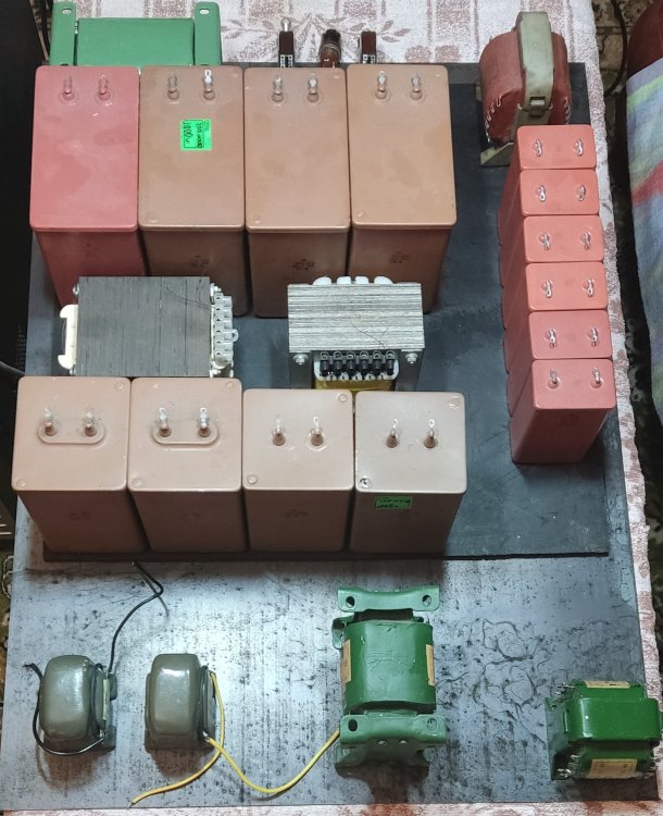

  16. Всем добрый вечер. С переходом к токарным работам приходит предчувствие, что этот усилитель все таки заиграет. Надеюсь он это сделает не плохо так как компоненты собирались и мотались в ручную исключительно с любовью. На фотографии изображено размещение компанентов. С верху два анодниных трансформатора (гм 70 и анодник предваря). По середине два анодных дросселя. Первый анодный дроссель гм 70. Второй дроссель анодного предваря. В низу расположены ( с лева на право): 1. Дроссель (накал гм 70) 2. Плата плавного старта накала гм 70. 3. Дроссель (накал гм 70). 4. Трансформатор накала гм 70. 5. Трансформатор смещения ГМ 70 и накалов 6 вольт. Перед сверловкой подскажите - правильно ли размещены компоненты. Не хочу наловить фон. Спасибо

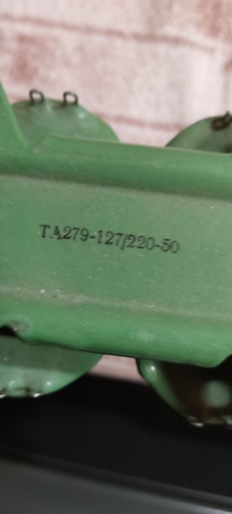

  21. Спасибо. Интересно выбрать из того, что есть. Лежит. Новое...

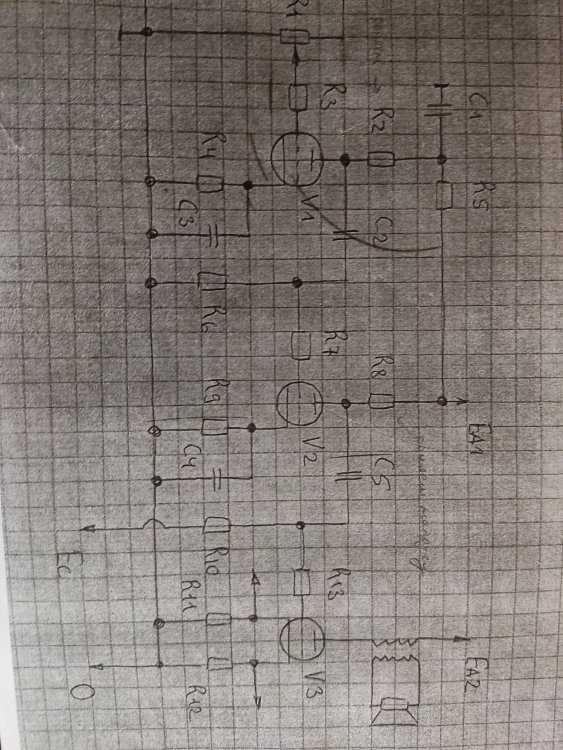

  22. Добрый вечер. Подготовил конструктор для двухтакта. Два отдельных двухполупериодных блока питания, сделанных на трансформаторах и корпусах у-100у4.2 ( транс-скоросники- 1000 мкФ 800 в - дроссель 3 Г - 1000 мкФ 800в). Накал выходных ламп от отдельных трансформаторов ТН 48. Выходные трансформаторы на железе ЛОМО. вопрос: что ставить на вход и фазоинвертор? 6н6п, 6с3п, 6с19п, 6н3п, 6н14п, 6н15п, 6н24п Выход с источника -2 и 4 вольта Спасибо.
