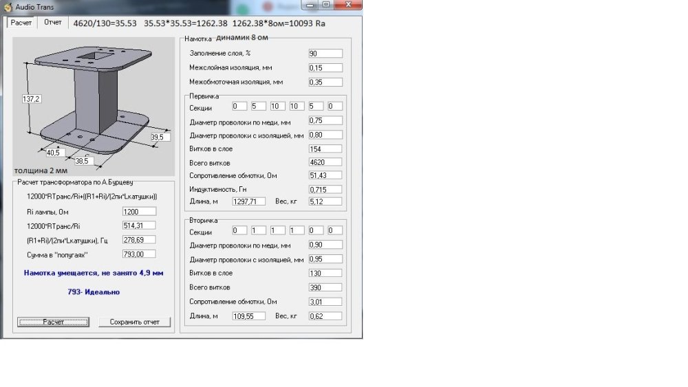

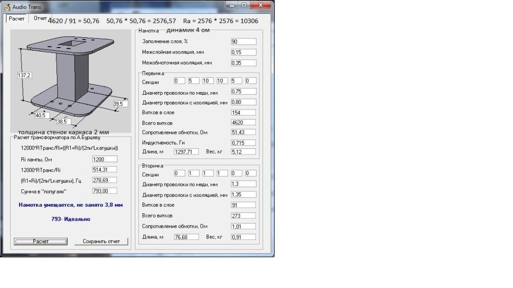

  23. Добрый всем вечер. Спасибо Всем кто помогал с расчетами.... Выкладываю на всеобщее обозрение и критику расчеты ТВЗ для гм 70. На 8 ом и на 4 ом.
