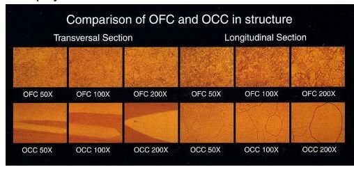

А внешнее заземление из медных труб - на фото.....

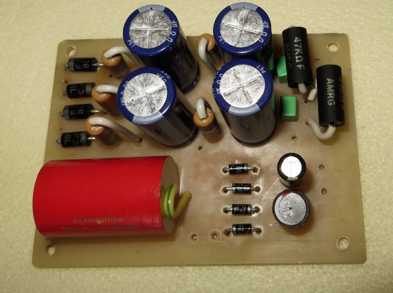

Тестировал узел выпрямления накала для ламп первого каскада - две 6ж4п по 0,3А накала - общее 0,6 А. Стабилизатор L7806CV yf на входе мост 3А, потом 4700 мкф 16 вольт на выходе 4400 мкф (два по 2200 мкф 10 вольт).... При подаче 6,3 вольтового переменного напряжения- пульсации не давятся, даже при добавке ещё 10 000 мкф после моста....... добавил пол обмотки переменного напряжения от ламп выходного напряжения - 1,3 вольта ..... общее стало показывать 7,8 вольта ..... этого хватило , чтобы получить "0" по уровню на осциллографе 2 милливольта. При первом конденсаторе 4700 мкф и при входном переменном напряжении 6,3 вольта - пульсации составили 0,4 вольта на выходе, при добавке ещё 10 000 мкф пульсации составили 0,2 вольта - на выходе после стабилизатора под нагрузкой 0,6А ....... Без нагрузки всё ровно 6 вольт без пульсаций. Но просто первые конденсаторы не той серии.... Серии от импульсных блоков питания лучше работают ... Например китайские пром конденсаторы с истинно русским названием ФУХУЙ. Это пром серия только для ОЕМ поставщиков ..... стоит на наши деньги около 5 рублей за штуку.... но не купить. Вполне спрямляли 6,3 вольта при нагрузке правда 1 лампы 6ж4п ..... это один из микрофонных блоков питания.... там чистка накального напряжения очень тщательной должна быть....

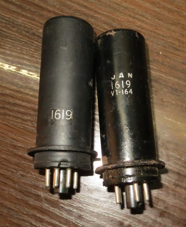

Кто знает что за производитель
lenivo replied to johnson1496's topic in Information search and literature
Откуда?..... Информация просто с переписок с е-вау. Когда приходили кривые лампы и задавались вопросы... в том числе и на форумах.... Как бы разные марки ламп могли делаться на разных заводах, а могли делаться и на одной линии просто по разным спецификациям и разным требованиям к разбраковке..... Я работал 2005-2012 годах с немцами по бизнес контрактам и к нам немцы ездили и мы к ним.... В основном по бизнес претензиям ..... реальность она очень далека от того, что пишут в энциклопедиях..... кидалово и пере маркировка , если могут впарить брак - так как этот параметр не был жёстко прописан в контракте - получишь его 100%..... .мы для них не люди.... нас терпели только ради русских денег и рынков сбыта....... и да тогда часто были скрытые дотации, на каждый евро из РФ им правительство доплачивало когда евро, а когда и два - когда нужно было убить бывшие производства СССР...... А как производство СССР умирало -тогда сразу начинались и кидки, и выкручивание рук, и пересортица..... и однобокая трактовка пунктов контрактов....... Тогда только начинал заниматься ламповой темой... вообще понимания не было..... побывал на нескольких тусовках немецких ламповиков ...... похлопали по плечу и впарили такой тухляк.... Так что всё на уровне разговоров и реального понимания, что можешь получить.... -
Lorenz- так часто маркировали лампы от именитых производителей - это лампы отбраковка фирменных брендов и продавали в половину стоимости от именитого бренда..... И да таких ламп получалось примерно в два раза больше, чем отобранных фирменных. То есть эти лампы шли в единой партии с фирменными лампами- потом прошли тест на работо способность, а по параметрам или внешнему виду не прошли и их маркировали как марку Lorenz.... У меня были такие лампы - все кривые и косые, но работали нормально, если им пару подобрать. -

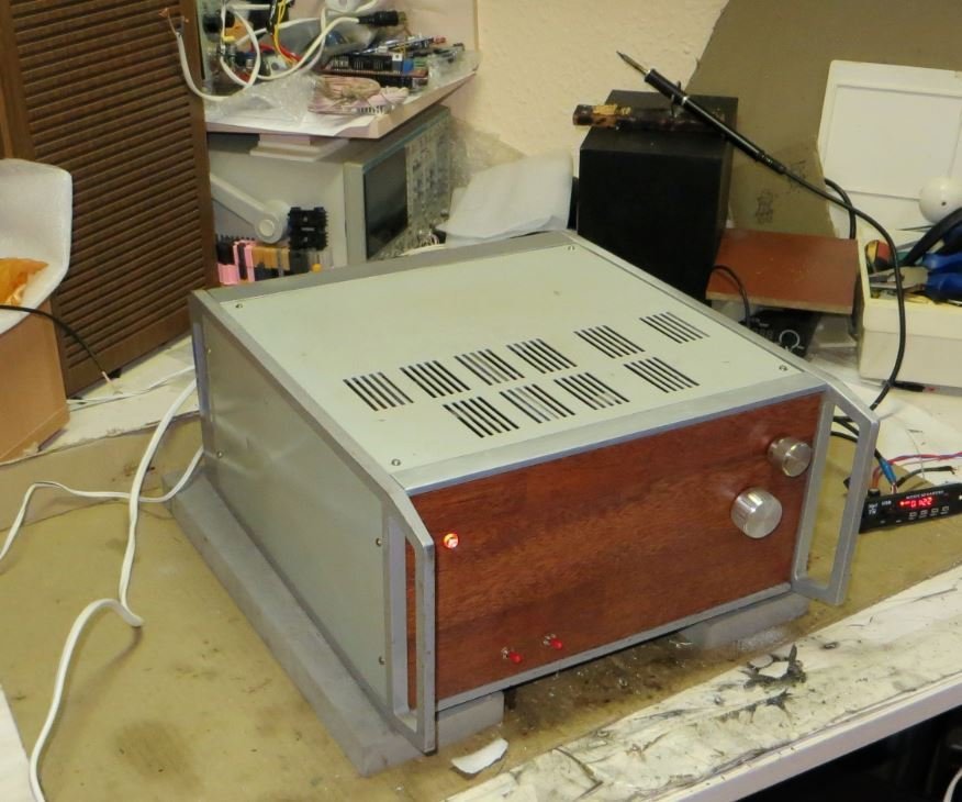

Макет разобран. Всё идёт потихоньку. Жду поставок. Так собираю по не многу на что есть комплектующие.. Плата блока питания и выпрямление накала первого каскада Жду платы выпрямления накалов ламп выходного каскада - на корпусе есть под них штатное крепление. Посчитал..... вроде дорого, но самому делать выходит дороже и дольше. Имеющиеся у меня панельки на 2А3 не подходят в этот корпус. Заказал те которые подходят по размерам. Живу в Екатеринбурге..... заказал пару панелек - мне сделали переадресацию места получения- одну в Башкирию, другую в болота Ленинградской области. Китайцы так развлекаются. Написали мне , что они перепродавцы перед отправкой посмотрели качество панелек и забраковали всю партию. Деньги без открытия спора вернуть не могут. Спор открыл по не тому адресу поставки и деньги вернули. Заказал второй раз - другие - из бакелита в другом месте. С доставкой -то же самое по цене. То есть собирать то буду только в августе. -

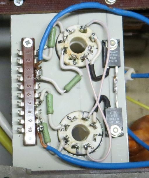

Отработка на макете. Доматывал обмотки сам на торе - катодное сопротивление к средней точке обмоток. Провод 1,5 кв.мм. в ПВХ изоляции.... Сейчас буду перематывать ,наверное, куплю 1,0 кв.мм. этот сильно толстый был провод в изоляции.... На новых китайских одноанодных лампах вывел точно 2,5 вольта. балансировал в уровень или ниже шумов на максимальной чувствительности на моём осциллографе - ниже 1,5 мв.... Фона не было слышно на момент окончания балансировки. Но за две недели лампы прогрелись .... Накал по дешёвому тестеру снизился до 2,3 в..... (а дорогой цифровой показывает 2,653 вольта) ..... ну оба значения в пределах допуска.... Как бы колонки в 60 см от головы - самая близкая ...... ну и фона не слышал со всеми перестановками деталей. Был явный фон только, когда дроссель по анодному питанию подбирал.... После подбора дросселя(-лей) опять фона не было - ухо к колонке прикладывал ..... но это было на непрогретых лампах....... А вот пару дней назад решил заменить карбоновые сопротивления в анодах ламп в первом каскаде на тантал Шинко...... заменил и услышал фон... Ну как услышал - это надо, чтобы все двери и окна были закрыты. Все шумные приборы отключены (самый шумный -вентилятор в осциллографе) .... Далее ухо нужно поднести на 15 см к колонке - тогда услышал фон. На свеже паянном соединении фон сильнее - в 30 см слышно. А так, постоянно, колонки от меня в 50 -60 см от головы- фона не слышно. Измерил осциллографом появился видимый фон 4 мв в одной колонке и 6 мв на другой колонке ( это полуволна от оси до пика) на клеммах выходного БОЛЬШОГО трансформатора (а первоначальную настройку выполнял на трансформаторе ТПП, включенном вместо выходного)..... а ранее на большом выходном трансформаторе фон не измерял- так как не слышал его и решал другие проблемы ...... А тут при смене карбоновых резисторов на танталовые - из-за эффекта пайки фон проявился...... Кстати, сильного изменения звука от замены сопротивлений ..... не заметил ..... вот только фон стал яснее быть слышим.... Впаял обратно карбоновые .....фон стал почти не слышим .....НО амплитуда фона на показаниях осциллографа осталась прежняя - вот такая психоакустика. То есть фон слышим на расстоянии 15-20 см от колонки .... на 50 см не слышен -при "заглушенном помещении".... Стоит открыть окно или форточку -шум улицы забивает фон даже в 20 см от колонки..... Ну и в заглушенном помещении возню соседей слышно более ясно чем фон. При этом нужно поставить проигрывание трека на паузу и подождать около минуты ..... чтобы уши настроились на тишину и тогда начинаешь слышать фон..... Допускаю в более лучше заглушенном и при другой акустике- слышимость фона будет другая..... При том что балансировал в "ноль", изменением длины проводов вокруг тора. Изолентой подматывал и отгибал концы провода в сторону - при балансировке.. Лампы прогрелись, выходной трансформатор поменялся - фон проявился.... хотя так его не слышно.... услышал только при замене сопротивлений, когда полез ухом слушать сигнал из колонок -и услышал фон...... Самое обидное так и не понял, что лучше применить -танталовые или карбоновые сопротивления?.... В данной конфигурации какой звук лучше - звук с танталом или с карбоном? ...... Карбон подрезал фон и общий звук стал яснее, но басы весомее и темнее..... А тантал вытащил фон "вперед", но при этом общая ясность звука стала заглушена фоном и стала чуть хуже и басы худосочнее и менее рельефные, чем при применении карбоновых сопротивлений. Буду разбирать макет и всё монтировать в корпус и заново наматывать силовые обмотки для накала ламп 2А3 и буду снова пытаться отбалансировать накал по средней точке длиной проводов на магнитопроводе-сердечнике силового тора.
