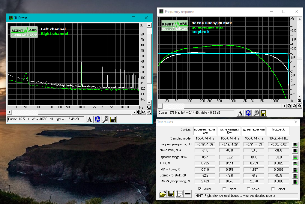

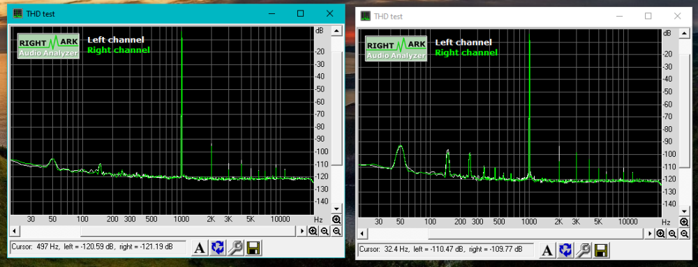

Сегодня снял Увы, такой баг был изначально - ещё до установки стабилизатора. Сегодня снял показания с подрихтованной обратной связью - уже лучше и по приборам. -
Усовершенствованный усилитель Филина (версия Владимира Перепёлкина)
Den101 replied to Den101's topic in Semiconductor
Так ребята. Достиг я приличного звучания схемы с нормальным током покоя. Ёмкость С103 уменьшил до 330пФ. Для душевного спокойствия заменил Т110 на ГТ404Г, т. к. напряжение ЭК - 34В (подключение коллектора на землю, чтобы оставить МП37Б не понравилось - звук страдает сильно). Теперь усилитель холодный, до этого грелся как кипятильник. Косяк остался только один - схема не стартует с подключенной нагрузкой. Но он малосущественный, т. к. я уже придумал костыль - на выходе будет стоять плата защиты и усилитель всегда будет стартовать с отключенной нагрузкой. Погоняю ещё, потом выложу окончательную схему. Владимир, интересно, что симулятор скажет на эти изменения? -
