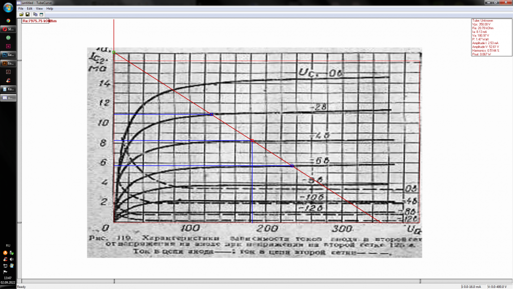

6э5п. Если делать на ней резистивный каскад с анодным в 4,7-8,2 кОм, стандартно применяемым, то искажения получаются в районе 4-5%. Установил переменный резистор в анод 10 кОм и подстроечный 100 Ом в катод. Картина получилась следующая: На частоте 1000 Гц: На частоте 16 Гц: На частоте 25 кГц: Может кому пригодится.
Вот, на "скорую" руку. Выходная амплитуда много больше требуемой, аж 80 с лишним вольт(синим) при входной0,7... вольт (желтым). Может понадобится кому. Rа=4k7, В катоде подстроечник с шунтом 470 мкф. Питание 350 вольт, Нагружена на переходной 22нФ и резистор 100 к гридликом. Искажения велики без настройки. При 18 Гц спад всего 0,65 дБ:
Что бы полностью определиться с усилителем, надо выбрать лампу предварительного усиления. Так же каким будет выходной каскад. Я выбираю выходной каскад с КО и отдельной ЭО. Что приведет к снижению искажений и звучания, близкого к аудиофильским предпочтениям. Гу50 в режиме, указанных ранее, требуется Бетта=0,12. Достаточно большое значение. Экранная обмотка составит 15% анодной. Амплитуда напряжения в аноде составляет 410 вольт при амплитудном токе до 60-70 мА. Переменное напряжение в катоде на КО составит 410*0,12=49,2 вольта. Суммируя с напряжением смещения, -15+49,2=64,2. Такое амплитудное переменное напряжение требуется для раскачки гу50 не заходя в токи первой сетки. Что обеспечит реальную мощность до 13 Вт. в однотакте. Дело остается за малым. Какая лампа в драйвере может выдать 65 вольт? Два каскада на триодах отметаются сразу. Либо пентод, либо МКТ. Но для начинающих, МКТ сложен. Выбор остается не велик. Вот и стоит попробовать 6э5п тетродом. Можно также поиграться с многими пентодно-тетродными лампами для выбора. 6э5п в процессе настройки.
