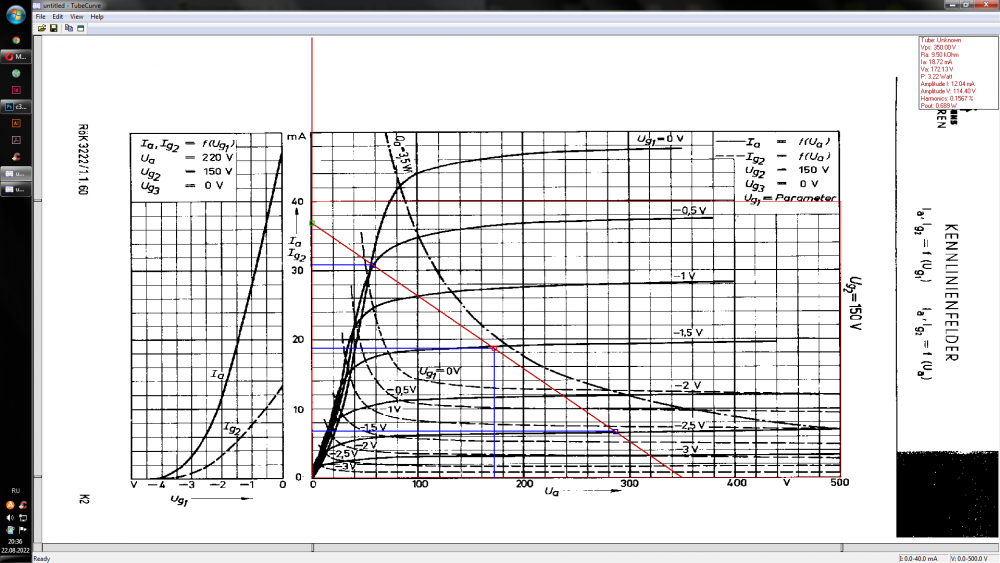

Этот режим еще лучше. Ктр=23 на 8 Ом. Ток покоя 75 мА, Питание 380 вольт, Ra=4230. Смещение -35 вольт. Рвых=6,6 Вт.Ri=900 Ом Rвых возможно 0,3 Ом. ТВЗ под него 15 см2 на ОСМ1-0,25. 3500 витков 0,28 мм. Вторичка 152 витка - 0,8 мм. Нижняя 10 Гц. L=80 Гн. Были бы эти лампы, смакетировал бы.- 1130 replies

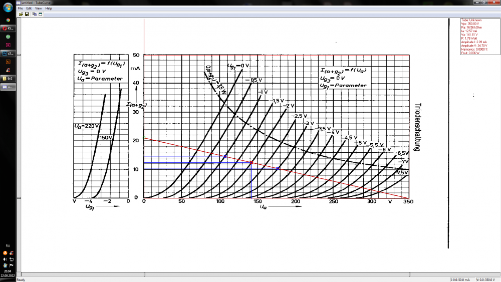

Как писал однажды Манаков: "Для уменьшения выходного сопротивления усилителя самый радикальный способ - применить ОС." Но вам же ОС, любого типа не нужны. К примеру, для этой лампы выходное с рассчитанным ТВЗ на осм0,16 сопротивление будет 1,2 Ом, даже при 1 Ом, в случае меньшего диаметра провода вторички, с первичкой в 120 Ом. http://vprl.ru/_pu/1/84686247.png- 1130 replies
RedStar replied to Климентий's topic in Help for beginners
Вот и для триодного и рассчитан ТВЗ здесь, без ЭО и КО. Как по ТЗ.- 1130 replies
