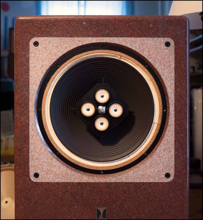

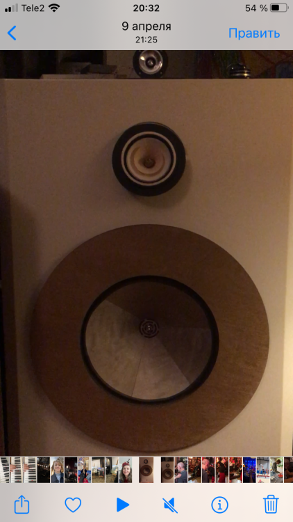

Коаксиальный вариант по мотивам КОНДО

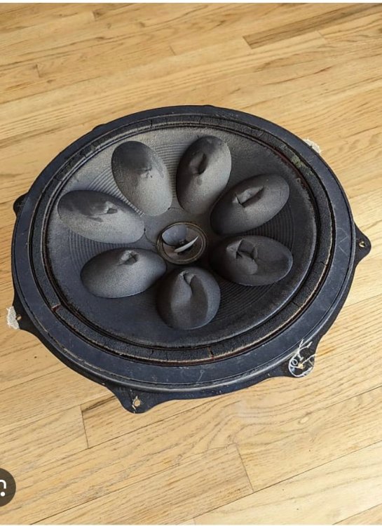

В Сравнении с RCA LC1a

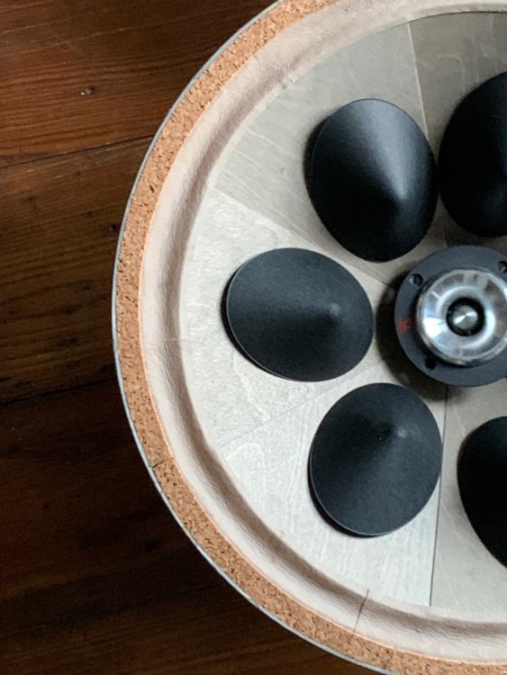

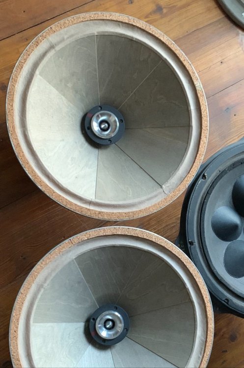

4 Твитера расположенные под небольшим  углом дают больше открытости , дыхания и комфорта
Скажите, есть ли различие в звучании если четверку ВЧ развернуть квадратом вместо ромбика? И как соединены ВЧ динамики?
Можно просто развернуть динамик на 45 градусов , к сожалению сейчас уже не могу это сделать, динамики в Гонконге☹️
Вч динамики Jensen на кобальте . Катушка перемотана серебром и ещё я поставил в центр Купола из фольги , что улучшило самые высокие частоты. Первоначально сравнивал эти Твитера с оригинальным Твитером в RCA LC1a …звучание очень близкое. Включены последовательно/ параллельно 2 мкф.
Старался повторить КОНДО  18’’ коаксиал. Где то была запись в сравнении.
  • Like (+1) 5
1 час назад, Urakoff сказал:
Получается последовательно пара динамиков вертикальных и пара горизонтальных, и после их в параллель?
А то у меня четверка шп динамиков квадратом,вертикальные пары послед, и после в параллель, звуковое поле при этом неравномерное. Попробую переподключить, и разместить ромбом четверку, наверное лучше будет согласование с НЧ динамиком?

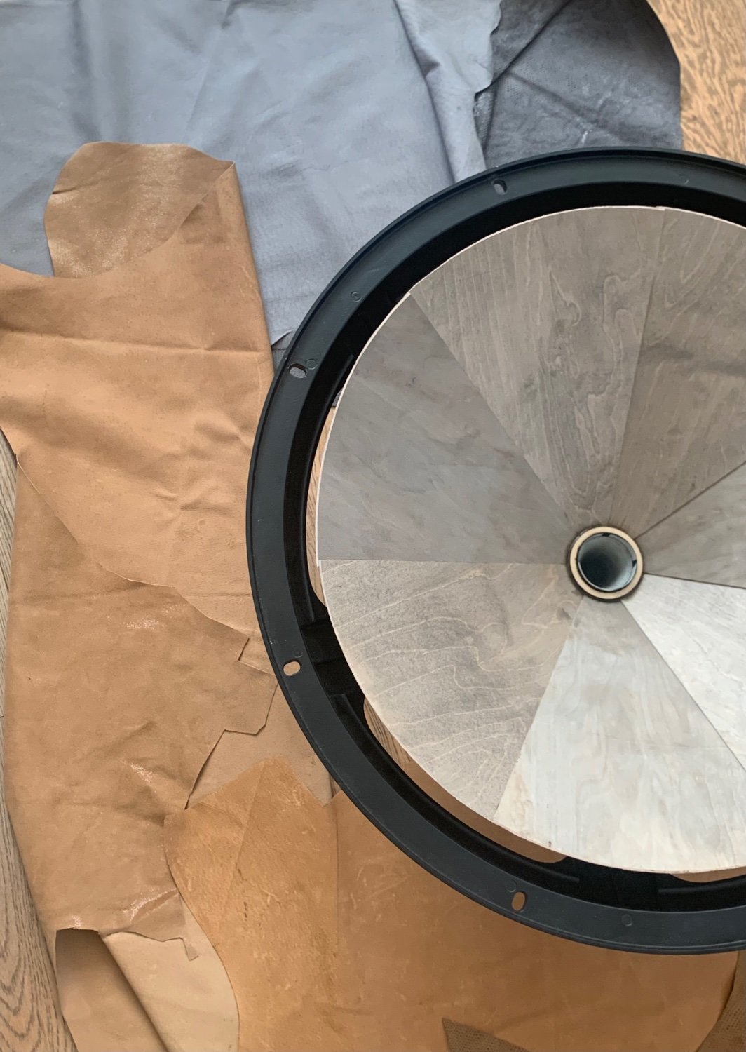

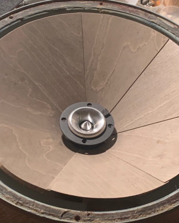

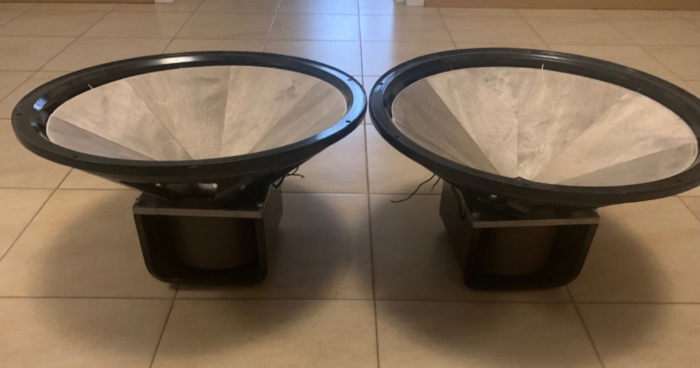

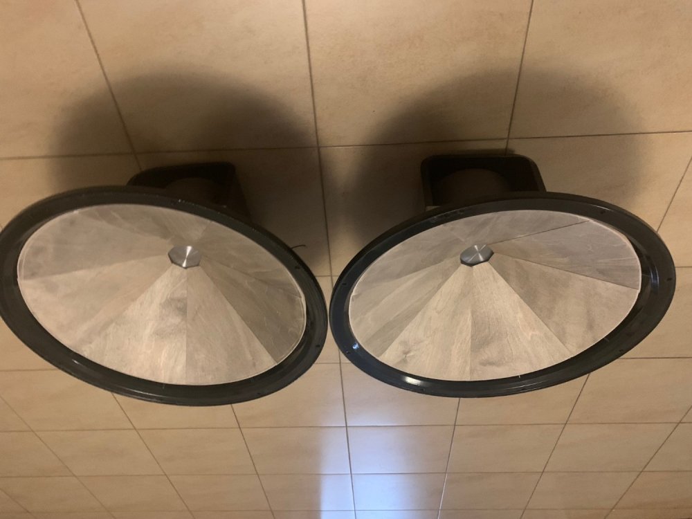

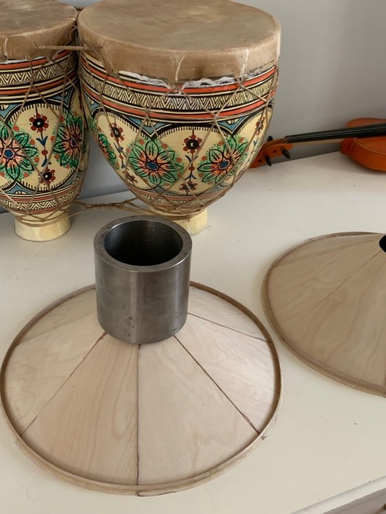

Решил сделать Woodmonitors по образу RCA LC-1a

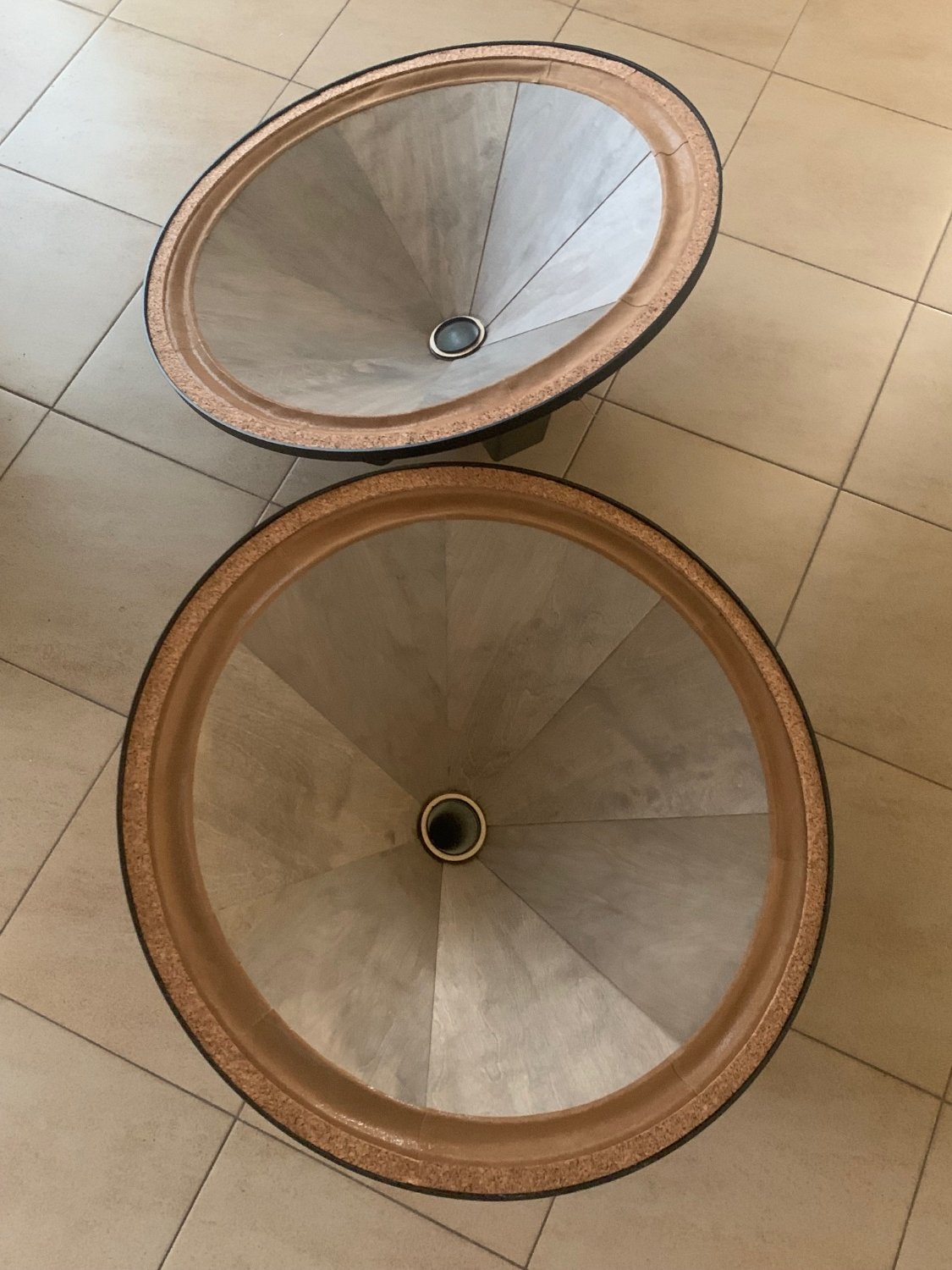

Высота конуса всего 60мм есть оригинальные сиськи ,диффузор буду клеить также из 7 сегментов.
Сегодня шлифанул на плоскость 6 диффузоров и приклеил кольца в ребро по кругу на диаметре 30см с тыльной стороны и поставилитяжелый груз на горло диффузора высохнет и край диффузора будет абсолютно в одной плоскости.?Процесс идет??

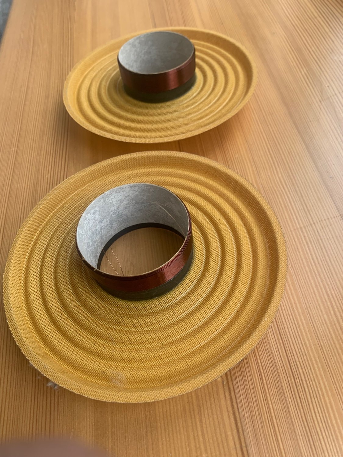

Раньше делали 4х слойные Jensen,RCA,Western Electric и наши 2а-9,2а-11,25гдн-4 итд , сейчас приходиться мотать самому , винтажным проводом 0,28мм  сопротивление по постоянному току 6,8 ома

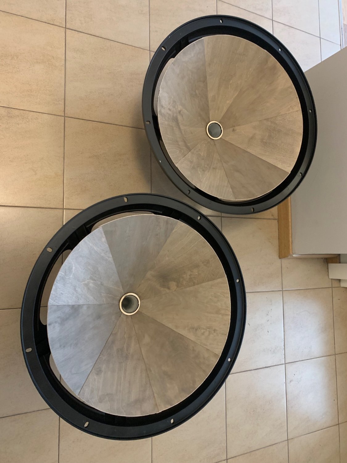

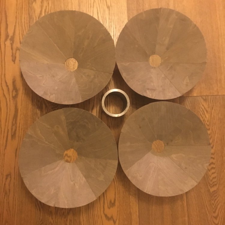

Готовлю раскрой диффузора нового проекта Woodmonitors думаю 60см оптимально.Звездочку сделаю 0.8мм толщиной ,а остальное 0,4мм
