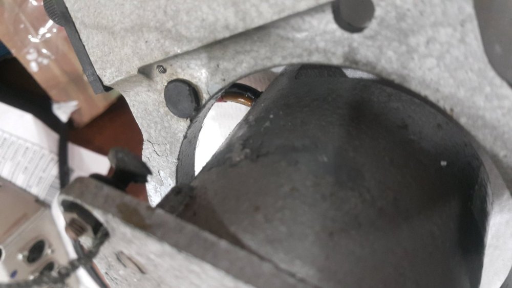

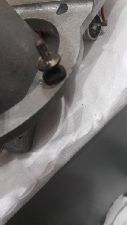

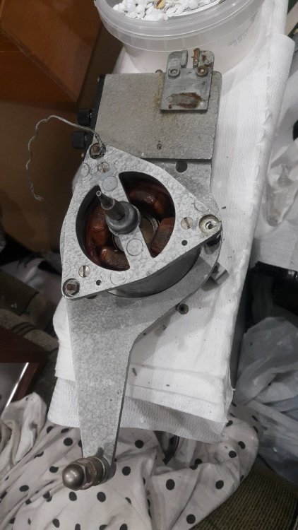

При пересылке плохо упаковали и повредился подвес двигателя вертушки, где мотор опирался на три резиновых блока, из которых при перевозке 2 шт порвались.
ЧЕм то можно склеить ?
Резина работает там на сжатие. ПРи перевозке на мотор опирался проигрыватель,  то есть резина работала на растяжение и в результате не выдержала. На первом фото целый блок,  на втором порванный.
Каким-нибудь каучуковым клеем, который клеит резину и металл, но момент не пойдет, фигня, приличный каучуковый клей есть у сапожников, они им подошву приклеивают, можно их попросить приклеить, продается он банками большими, в розницу тюбика не найти, ну или вот как минимум, в леруа покупал, однозначно лучше момента, перед склейкой зашкурить и обезжирить, дальше по инструкции.
