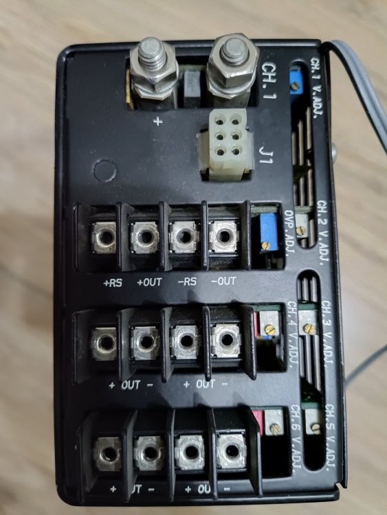

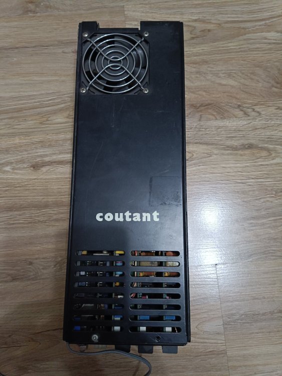

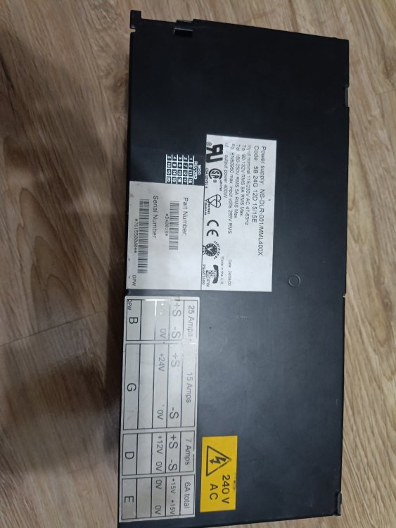

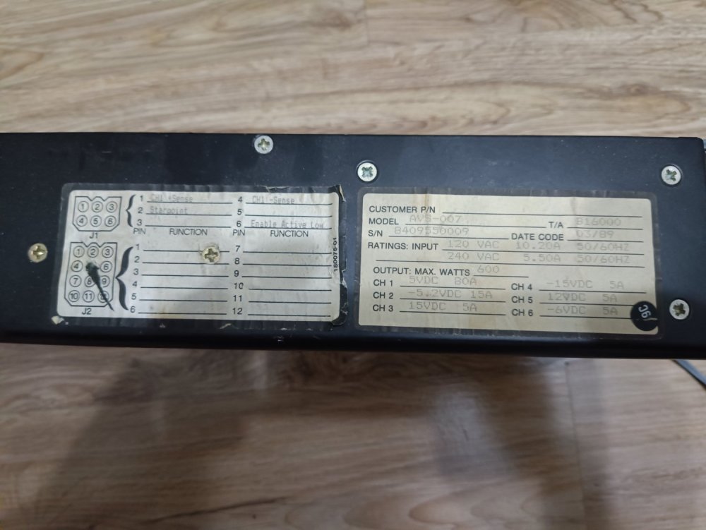

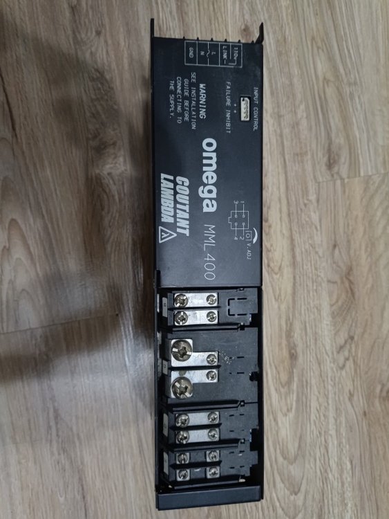

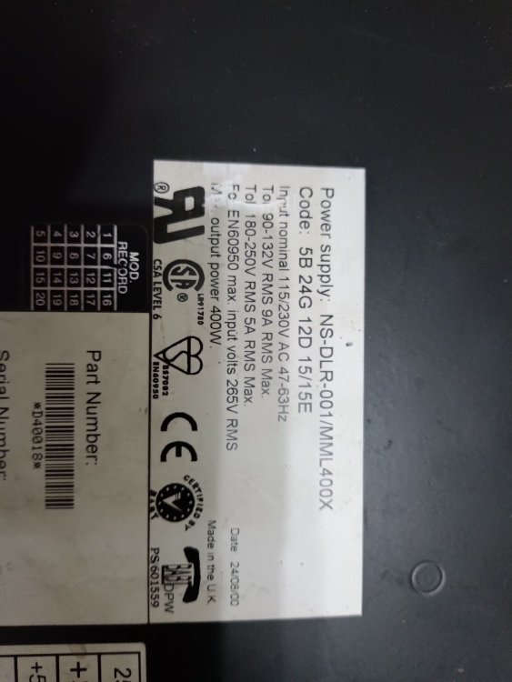

14 часов назад, Zippi сказал:
Есть вот такие монстрики, 15в выходы можно подкрутить
ДеЛаРю? Оптикомеханический завод?
3 часа назад, AlexKorotov сказал:
Первый от терминала оплаты, а второй с трансивера с английского
Модульные. С первичным преобразователем. На любителя. Можно набирать то что надо, как в конструкторе.
Понятно, вероятно банкоматы ДеЛаРю старые... Разбирал такие блоки, пытаясь починить. Очень серьезная конструкция. Там мост на первичном преобразователе, затем со вторички первого трансформатора (с малой межобмоточной емкостью) работают все остальные источники, каждый развязан через свой трансформатор.
44 минуты назад, AlexKorotov сказал:
Там у них ньюансы по 15в вроде бы, что нельзя без нагрузки именно их оставлять, остальные висят порожняком вполне себе спокойно
1 час назад, Zippi сказал:
Я оставлял, ничего с ними не случилось.  На этих 15 вольтах был всякий аналог, который потреблял очень мало.
